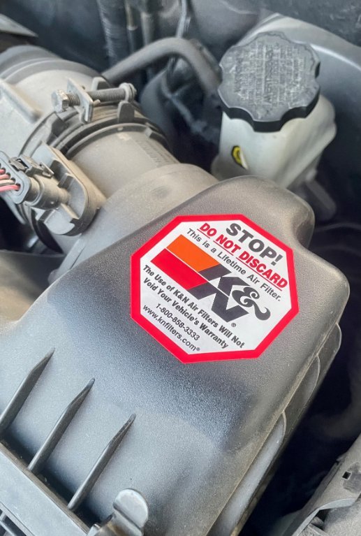

Tamer Topaç yazdı:
Severim.
işe yaramaz ama bende spor olsun diye severim :D bende aldıydım attım bir kenara duruyordur bir köşede...

550 üzeri torkta görevini iyi yerine getiriyor. Biberon için haklısın tabi :crazy:

haa bol hava lazım tabii, borumu 550, havayla beraber ne girse hp ye döner zaten, takmasanda olumuş hani :D

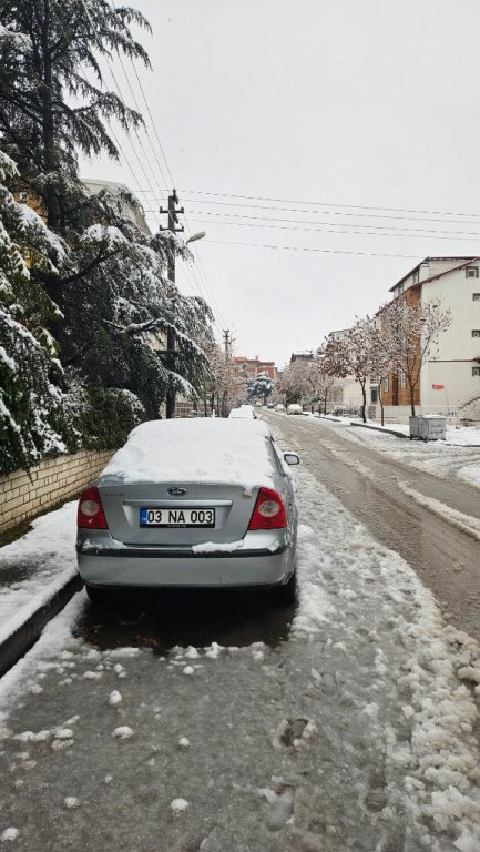

Dün ıspartaya hızlı bi kar yağdı. Bu seneki ikinci kar oldu, sanırım kış iyi geçecek. Haftada 300 km net yolum var. Yeni lastik düşünüyordum dün yolu gördükten sonra kışlık almaya karar verdim. Yazlıklar da değişeceğinden ikinci el baktım. Aranırken jant lastik takımı denk geldi. Kara jant 15 inc. Focusun trend paketinde gelen ölçüler.  195 65 15
Lastikler 1 yıllık barum marka (continin alt markası) 2023 tarihli dedi satıcı. 3 ay gezmiş sonra arabayı değiştirince bunlar boşa çıkıyor.
Lastik değişim ücretleri 1000 lirayı bulduğundan bu jant lastik takımını almak içinn cumartesiye sözleştik.
Fiyat 8500.
Üstadlara yorumlarını sormuş olayım
Fiyat 8500.
Güncelleme: Jantlar on numara lastikler ise evet çok az kullanılmış ama 2016 tarihliydi. Satıcı da bilmiyormuş. İptal edip döndüm. 2022 tarihli hiç kullanılmamış bir kışlık lastik takımı denk geldi. Üstündeki boyalar dahi duruyor hiç bir dişinde aşınma ibaresi yok. 6000 liraya aldım

Plakaya hayran kaldım aşırı afyonlu olmuş.
Babamdan geçti bu araba. Sıfır alınmıştı. O dönem ki trafikteki arkadaşının kıyağı. Memlekette hem araba hem plaka için satmaya ikna etmeye çalışan çıkıyor. :nazar:

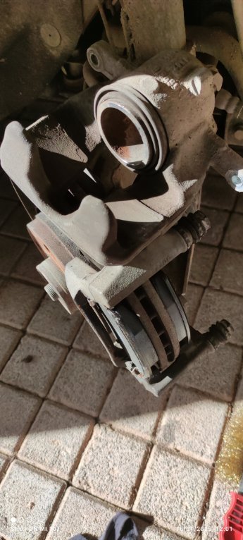

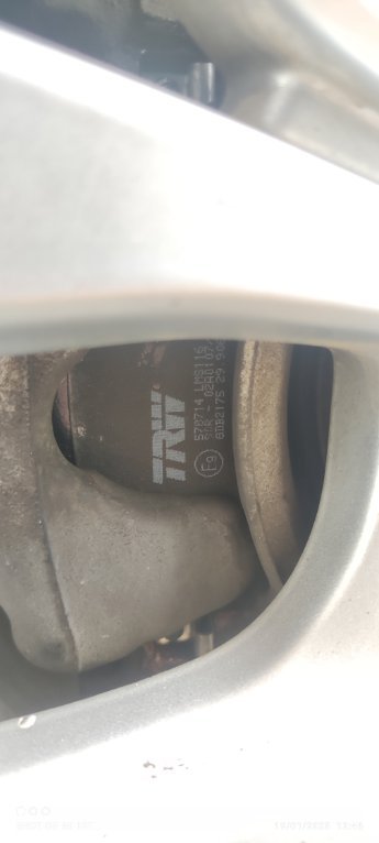

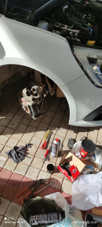

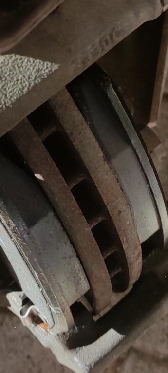

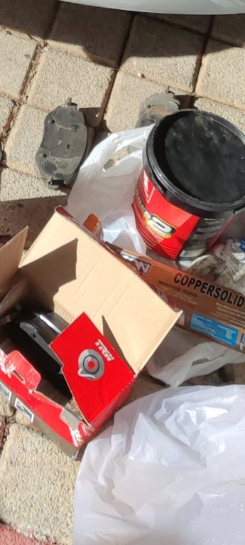

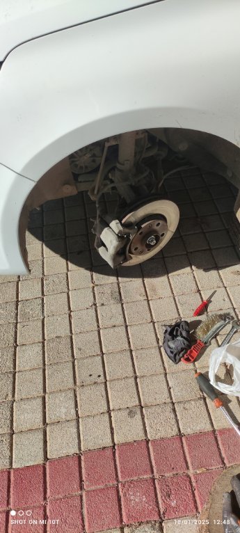

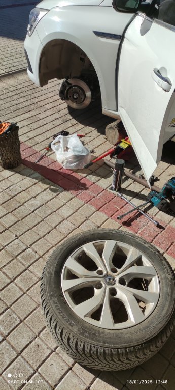

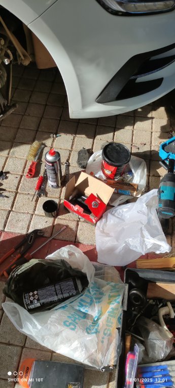

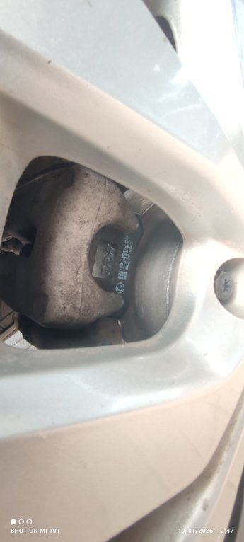

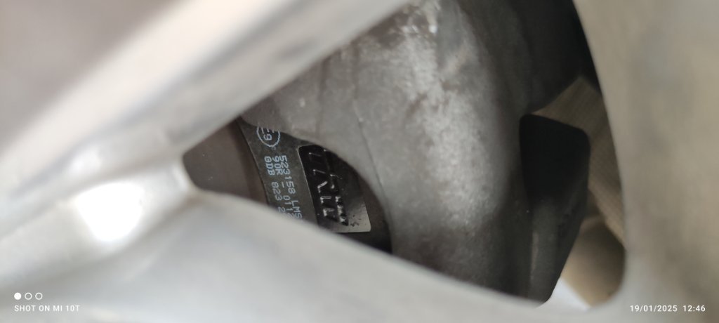

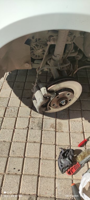

Screenshot_2025-01-19-13-19-53-740_com_miui.gallery.jpg.260bf4dc8f0f3616b3c414f67ba114c4.jpgScreenshot_2025-01-19-13-19-39-917_com_miui.gallery.jpg.1ea70f1c82e6f77979a3714597fe8bcc.jpgIMG_20250118_120109.jpg.0d300ad83171359e972887ab6b6f2a9e.jpgAracımın fren balatası değişimini haftasonu yaptım. Markası duyulmamış, kalitesi belli olmayan, balataları değiştirme  konusu aracımı ilk aldığım günden beri aklımdaydı, tamircime bir kaç kez değiştirelim desemde hiç oralı olmadı her seferinde biraz daha götürür dedi.  Havaların soğumasıyla frene her bastığımda özellikle sabahları duyduğum sürtme sesi, beni harekete geçirdi, Renault'un fren sistemi üreticisi TRW balata kullandım, ön tekerlekler kolay oldu, arka teker kaliperlerine ufak bir aparat yaptım pistonları çevirerek itmek için, kaliper pimlerini söküp temizledim ısıya dayanıklı gres sürdüm. Balata yuvalarına bakır tozlu macun sürdüm son olarak ta tel fırçayla bijon bağlantı noktalarını tel fırça ile iyice temizledim. Bu işlemleri yaparken işimi kolaylaştıran şarjlı Assur somun sıkma kullandım.
