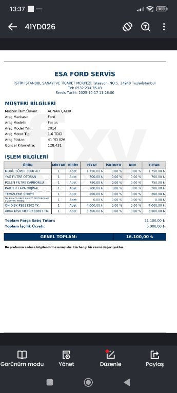

Yağ bakım zamanı km dolmasına 2bin km kala seneden dolayı uyarı vermeye başlamıştı ön arka fren balatası ve diskler bitmek üzereydi bakım yaptıralım derken 16 binlik olduk.
(Ekran görüntüsü aldım ama sanki ekleyemiyorum)
Motocraft ön arka fren balatalarını daha önceden kendim almıştım.
Screenshot_2025-10-19-13-37-55-860_pdf.reader.pdfviewer.pdfeditor.jpg.3026c9e70832b4d668779c9e26249f9b.jpg

Ağır bakımlar büyük arızalar olursa böyle yerlere gidiyorum ama yağ bakımı olduğu müddet lifti olan bi yere kendim malzemeleri alıp gidiyorum. Aynı yağı alıyorum  (mobil 3000 ford uyumlu) örneğin 1100 liraya temin ediyorum..
Benzinli için yağ filtresi mann filtre seti (yağ hava polen) 900 liraydı

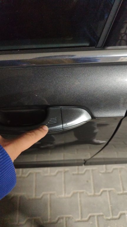

Ortalığı karıştırdık :) araç üzerinde sync ve haritalardan sonra neden bizim keyless entry(anahtarsız giriş) çalışmıyor diye düşünürken birbirimize baktık abimle ve hadi yapalım dedik. Biraz kurcalarken paat BCM modülüne yanlış dosyaya yanlış dosya upload ettik. Araba artık hiç çalışmıyor. Uğraştık uğraştık ama bir dosya var o dosya olmadan olmuyor. O dosyayı da motocraft servisinden indiremiyorum. Yabancı forumlara sosyal medya gruplarına yazdık tabi hemen dolandırıcılar (bizce dolandırıcıydı) hemen yazdılar 50$ atın dosyaları atalım size vs.  aradan biraz zaman geçti tabi bilgisayar başında gergince araştırma yapıyoruz bulamadığımız dosyayı motocrafta bir yazdı abim aa dosya indi nasıl olur bugün saatlerce indirmeye denedik ama inmemişti. 404 veriyordu. Harika hemen gidip BCM modülüne UCDS ile bağlanıp SBL ve arkasından bu dosyayı yükledim araç çalışıyordu. Soğuk terlemelere gerek kalmamıştı artık derken arabayı kilitlediğimizde gündüz ledlerinin daha fazla yandığını farkedene kadar. Araç içinde ise lambalar sönmüyor resmen azalıp artarak dans ediyordu. Aküyü sökelim dedi abim ben de malzeme yok tabi o gelene kadar dedim ki bcm falan kurcalayım az. BCM bir girdim o da ne sadece 2 modül yüklü. Geri kalan 5-6 modül yok.. Nasıl yani nasıl olamaz. Tüm modulleri yükleyemiyoorum çünkü arada bir tane eksik vbf dosyası var. Hata verecek. Tekrar açtım motocraft'ı ama çaresizce indirmeyi deniyorum eksik dosyayı maalesef dosya bulunamadı diyor. 5-6 kere denedim galiba ismini tekrar yazıyorum harfi yazıyorum harfi siliyorum vs. derken o eksik dosyayı da indirdi. Şaşırdım çünkü saatlerce denedik yine dosya yok diyordu.
Artık elimde tüm BCM modül vbfleri vardı. Ya haak dedim ve yüklemeye başladım. BCM modül gayet güzel çalışır hale geldi ve ek olarak aradığım dosyayla beraber keyless entry denilen parmakla araba açılıp / kilitlenen özellik de artık aracımda oldu. Dolu dolu bir gün ve sonunda başarının verdiği mutluluk ile sizinle paylaşıyorum sürecimi :)

Geçmiş olsun.
Bu tarz işlerde asla tüm modüllerin yedeğini almadan işlem yapmayın. Fabrikasyon olarak sunucudan çektiğiniz dosya bile tam uyumlu olmayabilir, ülke bazlı özelleştirme yapıyorlar bazen ve haliyle uyumsuz oluyor.

Eskiden etisten indiriyorduk elimde yedek olarak vbf adları vardı sadece ama çok şükür dosyalara erişim sağladım. bir dosyayı normalinden farklı avrupa versiyonunu yükledim o da keyless içindi
yazılım çökmüş denen versiyon yaşanmış sanırım geçmş olsun
Alişan YILMAZ
Evet abi neyse ki düzeltip daha güzel hale getirdik. Yoksa araba kapalı garajda ne çekici gelir ne araba gider :D Eyvah eyvah

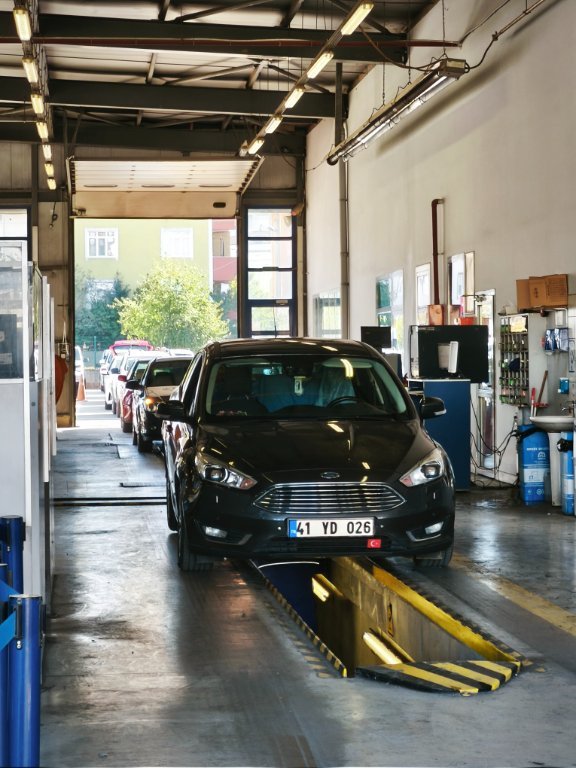

TuvTürk muayenesini iki hafif kusurla 128801 km de hallettik.

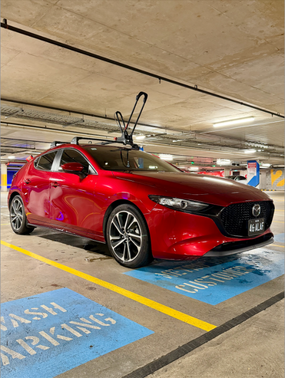

Uzun zamandır temizlemiyordum, iyicene parlattım. Lastikler 34'e düşmüş, 36'ya tamladım. 30 litre de yakıt.
