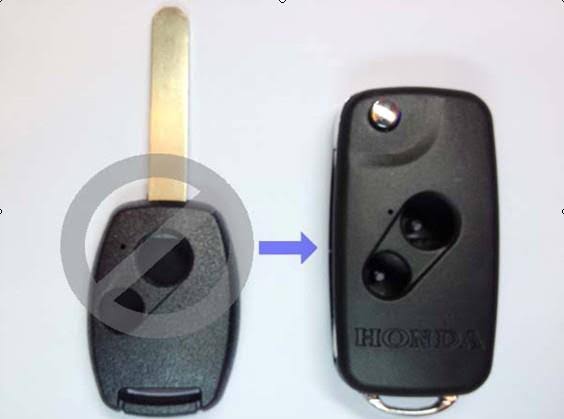

Selamın aleyküm öncelikle  aracımız 2009 honda civic aliexpressten almış olduğumuz anahtar kabına kendi anahtarındaki devreyi çipi herşeyi aktardık aldığımız sustalı anahtardaki ucuda açtırdık fakat kapıları falan açıyor ama araçta yeşil anahtar işareti yanıyor araç marş alıyor fakat çalışmıyor ne yapabliriz acaba ?images?q=tbn:ANd9GcSuHkaBAWtCS41CXIsgg8i

bende ford için böyle birşey getirttim direkt içindekileri aktardım sorun yapmadı kullanıyorum
immo çipi doğru yere yerleştirildimi ? marş alıp çalışmama sebebi ondan

Devre üzerinden çipi ayırın.
Daha sonra sustalı kumanda kabında, anahtara yakın bit noktada o çipi koymanız için var olan boşluğa yerleştirin.
Elektronik devre ile çipi araya yeterli mesafe kablo çekerek ile tekrar lehimleyin.
İnce işçilik gerektirdiği için, lehimleme işini telefon tamircilerinde yaptırmanızı tavsiye ederim. Devre kartındaki lehim noktaları çok kolay hasar alabiliyor.

Cipi algılamıyor araç büyük ihtimal.
Yanlış yere monte etmiş olabilirmisiniz?
Cipi söküp elinizle kontağa yaklaştırıp cipi aracı anahtarla çalıştırmayı deneyin birde.

Muhammed Emin Uğurlu
Aynen dediğiniz gibi çip anahtradan ayrı kaldığı için uzak kaldığı için okumuyormuş çipi devreden ayırıp kontağa yakın takıcan sonucu yazarım teşekkğr ettim

Malesef çipi devreden ayırırken lehim yeri kırıldı kumanda çalşıyor fakant çip kırıldı çalışmıyor

abi çipin içindeki bobin göründü lehim yeri kırılıca tamiri olmaz dediler
7 saat önce, Recep Selim Kaya yazdı:
Daha önce başımıza geldi. Keşke ince işçilik yapabilen birine yaptırsaydınız. Geçmiş olsun.
nasıl düzelttiniz peki ? aynı numaralrdan çip alsak manuel kodlama yapablrmiyiz hondaya ?

çip'in ve kumandanın bir resmi varmı? Nasıl bir sistem kullanıyor.
Anahtar chip'ini servis veya anahtarcı tanıtabilir. Ford'larda orjinal 2 anahtar varsa kendinizde tanıtabiliyorsunuz. Hondada durum ne bilgim yok.

Bizdeki sıkıntı devre kartında olmuştu. Devre üstündeki lehimleme noktası da ayrılmıştı. Uğraşarak tutturabildik biraz. İmmo sağlamdı.

Neyse bi anahtarcıya götürücez artık @Uğur Kamil bundalrda devre kartı üzerinde lehimli çip
