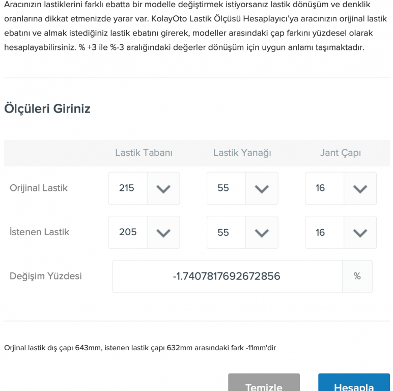

Ahmet Ertugay 15 Aralık 2018 Paylaş 15 Aralık 2018 Değişim yüzdesi -1,7 çıkıyor. Sıkıntı olmaz, 205/55 R16 kullanılabilir. Ciddi fiyat farkı da mevcut iki ölçü arasında. 1 Yorum bağlantısı
