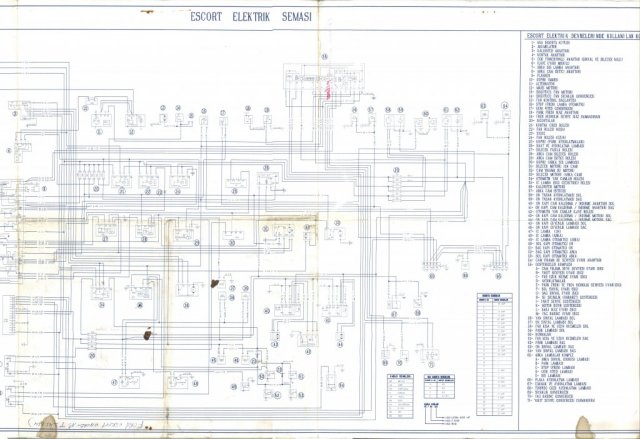

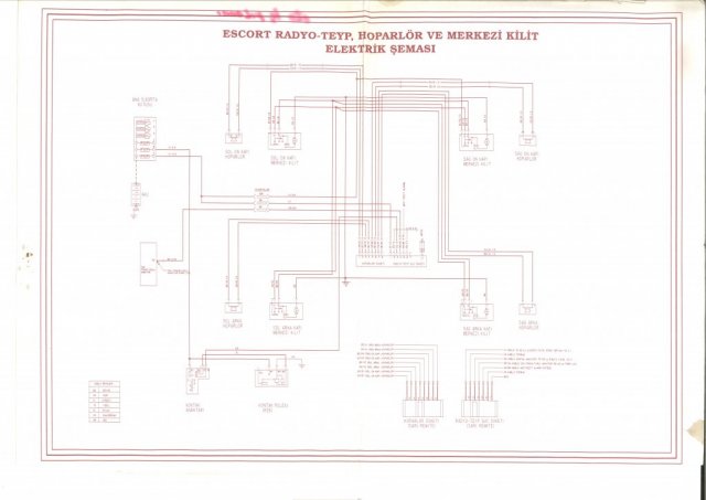

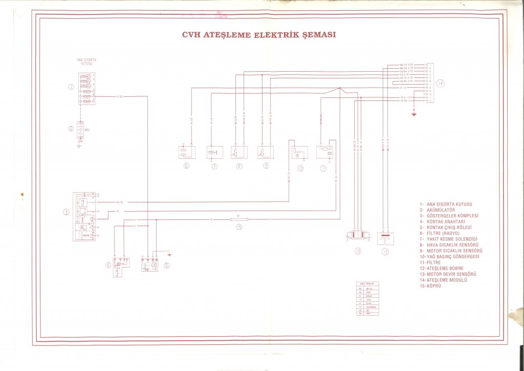

Özgür İlhan 28 Eylül 2020 Paylaş 28 Eylül 2020 Mahmut KOTAN kardeşim, Elhamdülillah iş başı yaptım ve sana bahsettiğim gibi elektrik şemasını tarayarak buraya eklemeye çalıştım, fakat çok yüksek çözünürlüklü olan halini istersen mail adresine gönderebilirim, başka isteyen arkadaşlar mail adresini yazarsanız size de gönderebilirim. Herkese kazasız sürüşler. https://hizliresim.com/JOHUXG https://hizliresim.com/qq0eZS https://hizliresim.com/4OBoNH 3 2 Yorum bağlantısı
Coşku Mert 28 Eylül 2020 Paylaş 28 Eylül 2020 elimde düşük çözünürlüklü vardi, bu cok iyi oldu elinize saglik Mahmut KOTAN kardeşim, Elhamdülillah iş başı yaptım ve sana bahsettiğim gibi elektrik şemasını tarayarak buraya eklemeye çalıştım, fakat çok yüksek çözünürlüklü olan halini istersen mail adresine gönderebilirim, başka isteyen arkadaşlar mail adresini yazarsanız size de gönderebilirim. Herkese kazasız sürüşler. https://hizliresim.com/JOHUXG https://hizliresim.com/qq0eZS https://hizliresim.com/4OBoNH 1 Yorum bağlantısı
Mehmet Ozyurek 28 Eylül 2020 Paylaş 28 Eylül 2020 Özgür İlhan yazdı: Mahmut KOTAN kardeşim, Elhamdülillah iş başı yaptım ve sana bahsettiğim gibi elektrik şemasını tarayarak buraya eklemeye çalıştım, fakat çok yüksek çözünürlüklü olan halini istersen mail adresine gönderebilirim, başka isteyen arkadaşlar mail adresini yazarsanız size de gönderebilirim. Herkese kazasız sürüşler. https://hizliresim.com/JOHUXG https://hizliresim.com/qq0eZS https://hizliresim.com/4OBoNH Resimleri foruma yükledim.. 3 Yorum bağlantısı
Mahmud Kotan 28 Eylül 2020 Paylaş 28 Eylül 2020 Mahmut KOTAN kardeşim, Elhamdülillah iş başı yaptım ve sana bahsettiğim gibi elektrik şemasını tarayarak buraya eklemeye çalıştım, fakat çok yüksek çözünürlüklü olan halini istersen mail adresine gönderebilirim, başka isteyen arkadaşlar mail adresini yazarsanız size de gönderebilirim. Herkese kazasız sürüşler. https://hizliresim.com/JOHUXG https://hizliresim.com/qq0eZS https://hizliresim.com/4OBoNHÇok teşekkürler. Çok güzel. Yaptığım işlemleri foruma atmaya çalışacağım inşallah 1 Yorum bağlantısı
