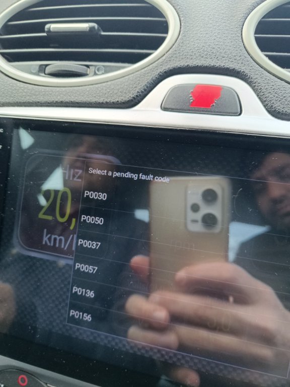

ibrahim Toprak 21 Şubat Paylaş 21 Şubat s.a. benim de başımdan geçen bir mevzu oldu. araç katalizörü dağıttı bir kaç sene boş kullandım hiç arıza kodu falan yakmadı. Sonra egzozcu da 2023 ekim ayında işçilik dahil 9.000 TL ödedim değiştik. Yan sanayi kaliteli parçaydı sözde, ustanın tavsiyesi üzerine tamam dedim. aradan 6 ay falan geçti yolda giderken bir den araba arıza lambasını yaktı. Allahtan aracımda arıza tespit cihazı mevcuttu. Bağladım oksijen sensör hatası veriyordu, sildim ara ara tekrar verdi. 2024 eylül de egzoz emisyona girdim zor geçti, geçtikten hemen sonra arıza ışığı yaktı, işlem yaptırdığım yer yakındı hemen ustaya gittim. Cihaza bağladı sensörler arıza yapmış dedi. umursamadım binmeye devam ettim ışık yaktı ben sildim o yaktı ben sildim artık bıktım. Bu işi çözmek istiyorum. Aşağıda kodlara bakınca hepsi arızalı gibi duruyor. Ne yapmalıyım yardımcı olabilir misiniz? bende şöyle bir kodlar çıkıyor. Yorum bağlantısı
Çağlar Bayur 21 Şubat Paylaş 21 Şubat arıza kodu silince arıza düzelmediği yine yanar normal. o2 1-2 nin tesisatına bakmalı, soğuk marştan sonra ne zaman ve nasıl grafik çiziyor ona bakmalı, yol testi sonrası teşhis konur. Yorum bağlantısı
ibrahim Toprak 24 Şubat Paylaş 24 Şubat Çağlar Bayur yazdı: arıza kodu silince arıza düzelmediği yine yanar normal. o2 1-2 nin tesisatına bakmalı, soğuk marştan sonra ne zaman ve nasıl grafik çiziyor ona bakmalı, yol testi sonrası teşhis konur. hocam, karabük gibi bir ilde yaşıyorum. Ford'tan öyle anlayan da yok. deneme yanılma yolu bakacağım artık. Yorum bağlantısı
Çağlar Bayur 25 Şubat Paylaş 25 Şubat bu kontrollar tüm markalarda aynı, ford a özel değil , tüm enjektörlü motorlarda aynı Yorum bağlantısı
