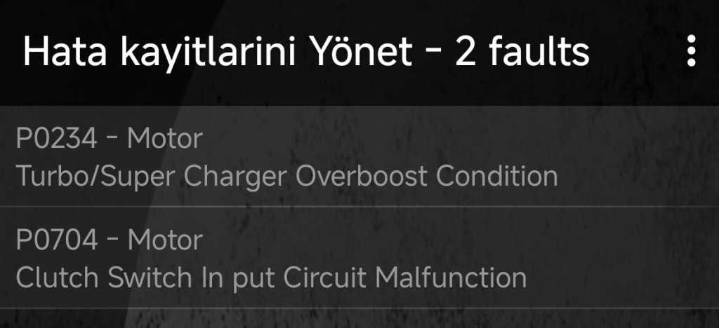

Ahmet İhsan Akşen 18 Kasım 2025 Paylaş 18 Kasım 2025 Bende hiçbir arıza ışığı yok ama hatalara bakınca aynı hatayı vermiş görünüyor. Birde P0704 debriyaj konum sensörü arızası diyor. Oğlana araba öğretiyorum, 2-3 kere stop ettirdi ilişkisi varmıdır bilmiyorum 1 Yorum bağlantısı
Ahmet İhsan Akşen 21 Mart Paylaş 21 Mart Bugün yine baktım P0234 gelmiş. Arıza ışığı yok yine. Bakım yaptırırken sorayım bakalım usta ne diyecek. Yorum bağlantısı
