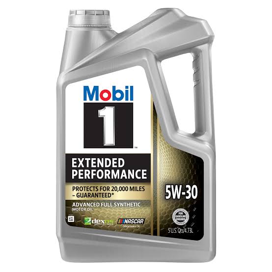

Tansu Kalafatoğlu 24 Ağustos 2021 Paylaş 24 Ağustos 2021 Sani Gerşon yazdı: Tam anlamadım, 30bin km'de yağ değiştirip arabanın arıza yapmamasını mı bekliyoruz? 32bin km’ye kadar koruyormuş ama Yorum bağlantısı

Ali Darbaz 25 Ağustos 2021 Yazar Paylaş 25 Ağustos 2021 Sani Gerşon yazdı: Tam anlamadım, 30bin km'de yağ değiştirip arabanın arıza yapmamasını mı bekliyoruz? Senesi dolduğunda en fazla 18000 km olucak. El kitabı en kötü şartlarda 15000 km. Normal şartlarda 30 bin km şeklinde yazmış. Kullandığım motor yağı 400 tl dayanmış. Liqui Molly toptec 4600 serinin en pahalı yağı. Değişim kmsi uzun olunca bende en iyisini aldım. Tansu Kalafatoğlu yazdı: 32bin km’ye kadar koruyormuş ama 50 bin km olanı var. Yorum bağlantısı
