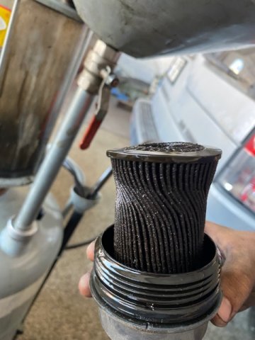

Arabaya 2200 tl bakım yaptık .
4.5 litre yağı
yağ filtre
hava filtre
polen filtre
4 buji
yeni genleşme kabı
1 litre antiftiz
2 park lambası
1 plaka lambası
miss gibi oldu. Hiç yağ sızıntısıda yok

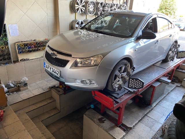

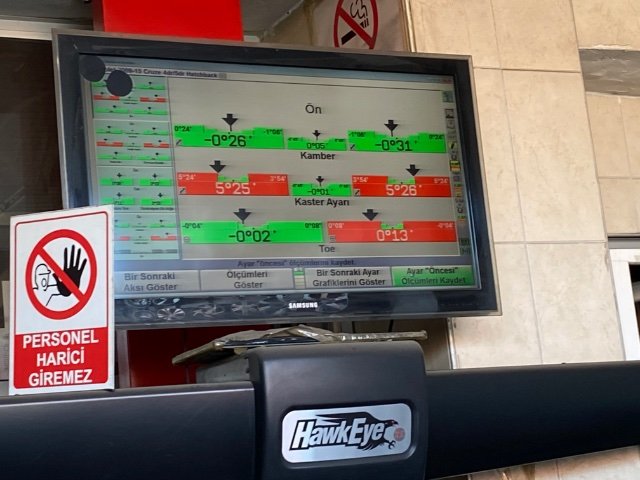

Kendi arabam için ise ön rot yaptırdım . Çokda kaçık değilmiş .

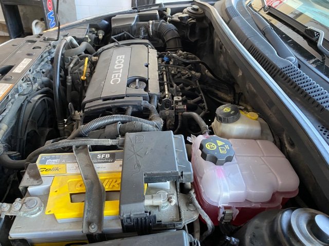

Voov yepyeni bir tecrube edindim. Bol bol data topladım. Üzerinde 2013 ecu yazılımı olan bir Chevrolet Cruze kullandım.
Çok ilginçtir araba durduğu yerde 87 derecede fan açıyor.
En fazla 90 derece en az ise 80 derecede çalışıyor.
Termostat 80 derecede kapanıyor. Asla altına inmiyor.

Ama kesinlikle ve kesinlikle 87 derecede sabitlenmiş harareti için 2nci seviye fan açıyor araba. 10 dakika boyunca fan açık 87 derecede çakılı kaldı araba. Çok tuhafıma gitti.
