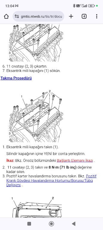

Al 8 nm imiş

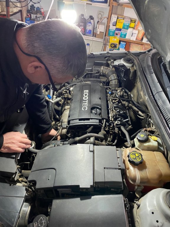

  • 8 ay sonra...

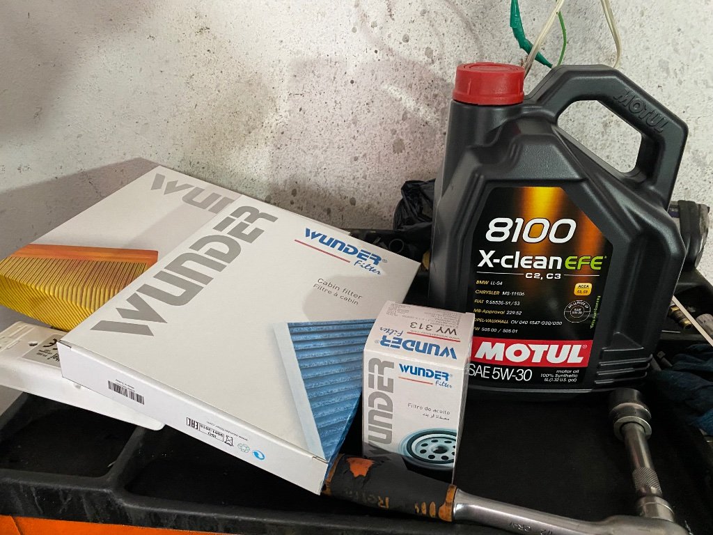

Motul 8100 5 litre 1900 tl

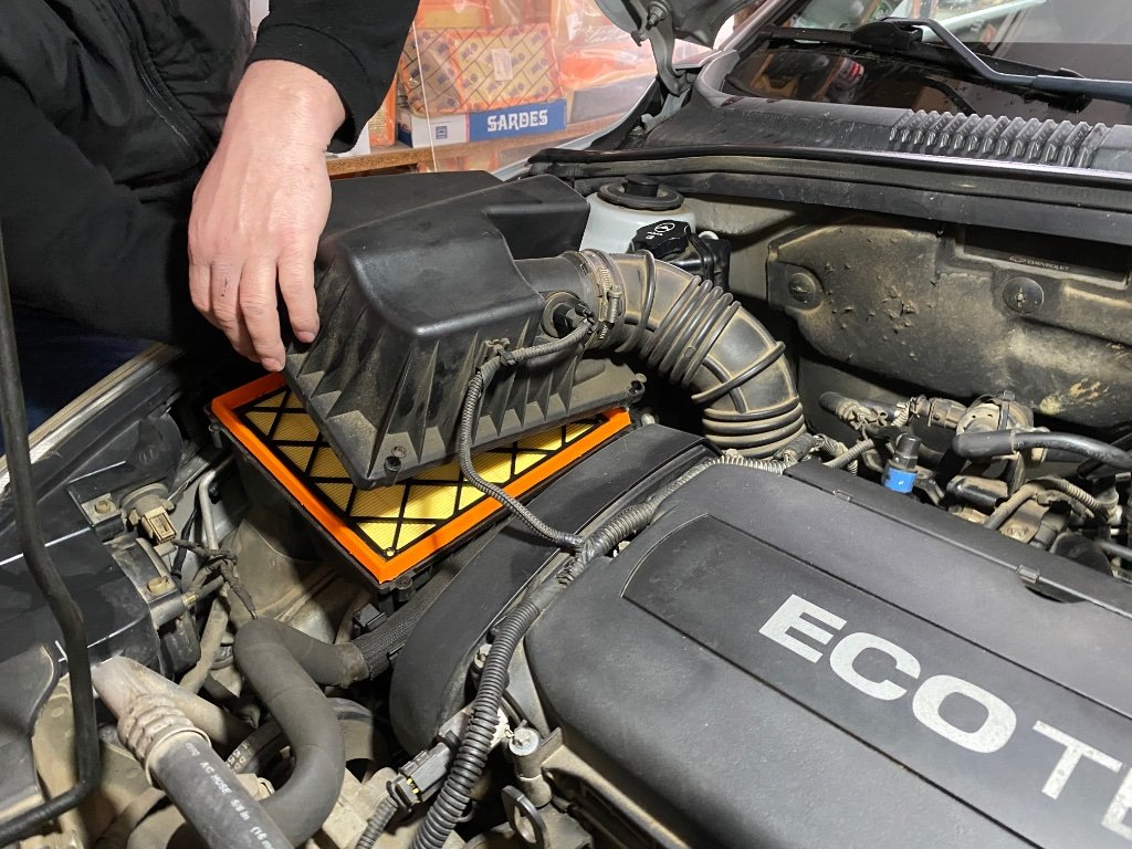

filtreler ile beraber hepsi 2100 tl
yağ bakımı 500 tl.
2600 liraya cruze 170 bin bakımı yapıldı.
3.9 litre yağ çıktı arabadan
