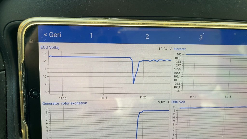

Arabanın aküsü değiştirildi maalesef arabanın arıza ışığı sönmedi. Hemen Rus forumunda arattım. Aynı sorunu yaşayan bir Rus arkadaş nasıl yapacağımızı anlatmış.
Öncelikle yapılan ölçümlerde Akü gerçekten mefta olduğu ortaya çıktı. Akü değişince de yapılması gerek akü uyarı ışığı hatasının çözülmesi idi.
Bu linkte söyleneni yapınca yani kontak anahtarı marş sırasında 30 saniye boyunca marş madunda tutunca arıza silindi.

Kontağı da 30 sn tutunca akü işareti gelme sebebi de cruze çalışmadığı zaman bu şekilde yapıp durduğu yerde akü harcamasın diyeymiş. Sizde uzun süre kullanmayacağınız zaman böyle yapabilirsiniz

Alarmın kendi kendine çalışmas, arabadaki radyo sistemi ve ekranı çalışmaması, hız göstergesi çalışmaması nedeniyle 3 sene önce inci akü almıştım.
akü değişince sorun kalmadı düzeldi.
Bu hafta ise araba hepten gitmişti , aracın içinde voltaj koruma sayesinde marş basabildik. Akü değişimi mecburi yapmak zorunda kaldık. Bugün hiç sorun çıkmadı, 2-3 sene daha kafamız rahat.

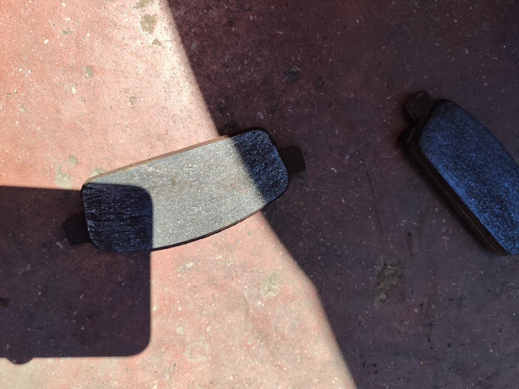

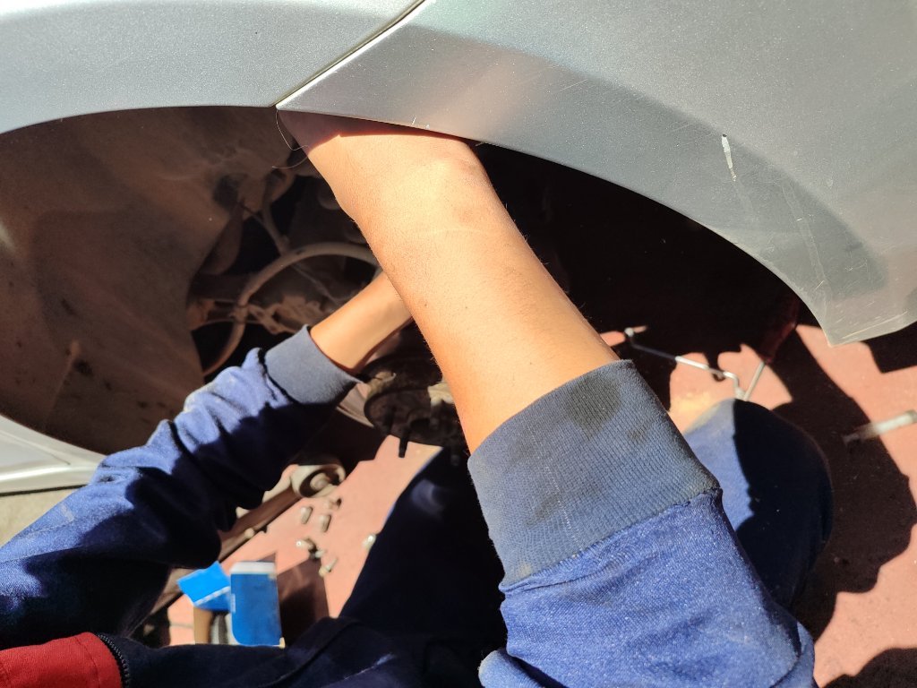

Arka fren balataları nı değiştitdik.

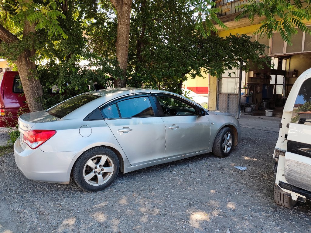

Arabaya boya için 15 bin dediler.

Boyacı bize 15.000 lira fiyat verdi ama sonra göçükleri gösterince kaportacıya gitmesi gerek dedi bizde de hepsi dahil zannettik ne bilelim

Arabamızı 6 yılında boyaya verdik. Tamponlar ve tavan hariç 10.000 TL vereceğiz.
