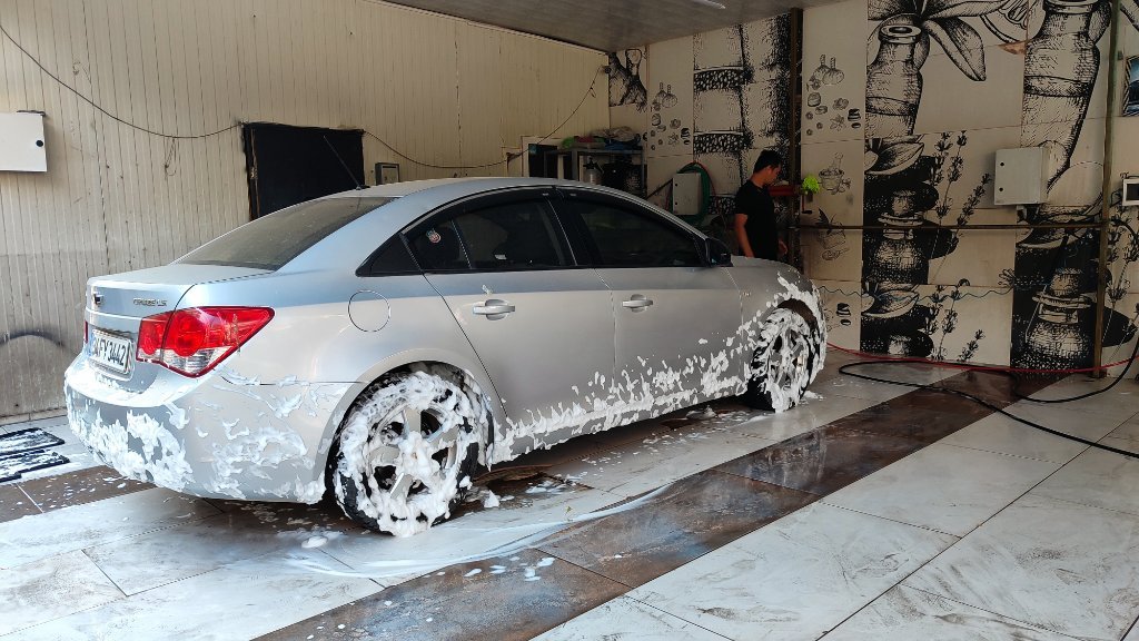

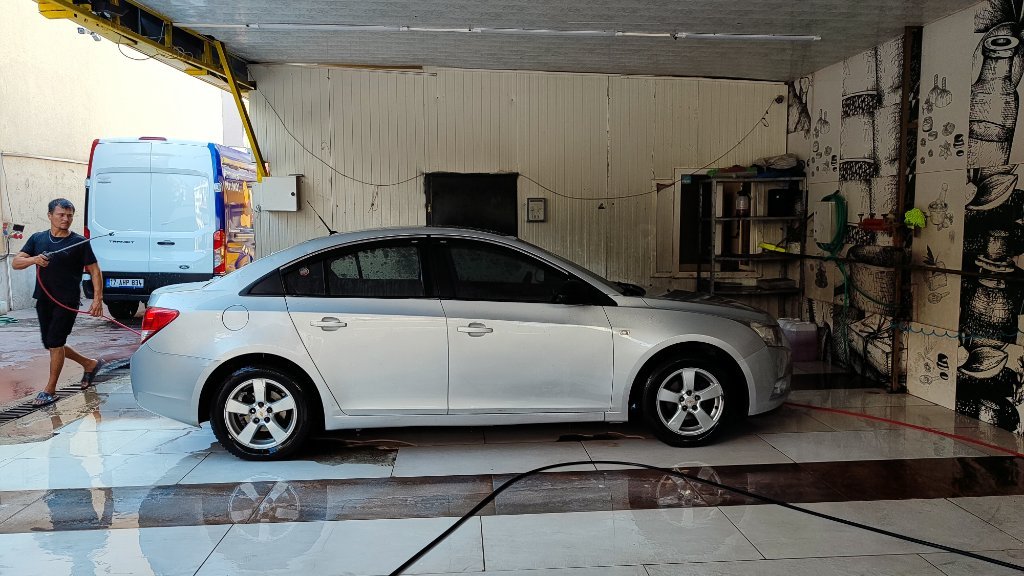

Ali Darbaz 2 Eylül Yazar Paylaş 2 Eylül (düzenlendi) Arabanın üzerinde Sivasdan kalma kir pası yeni yıkamak nasip oldu. 2 Eylül tarihinde Ali Darbaz tarafından düzenlendi Yorum bağlantısı

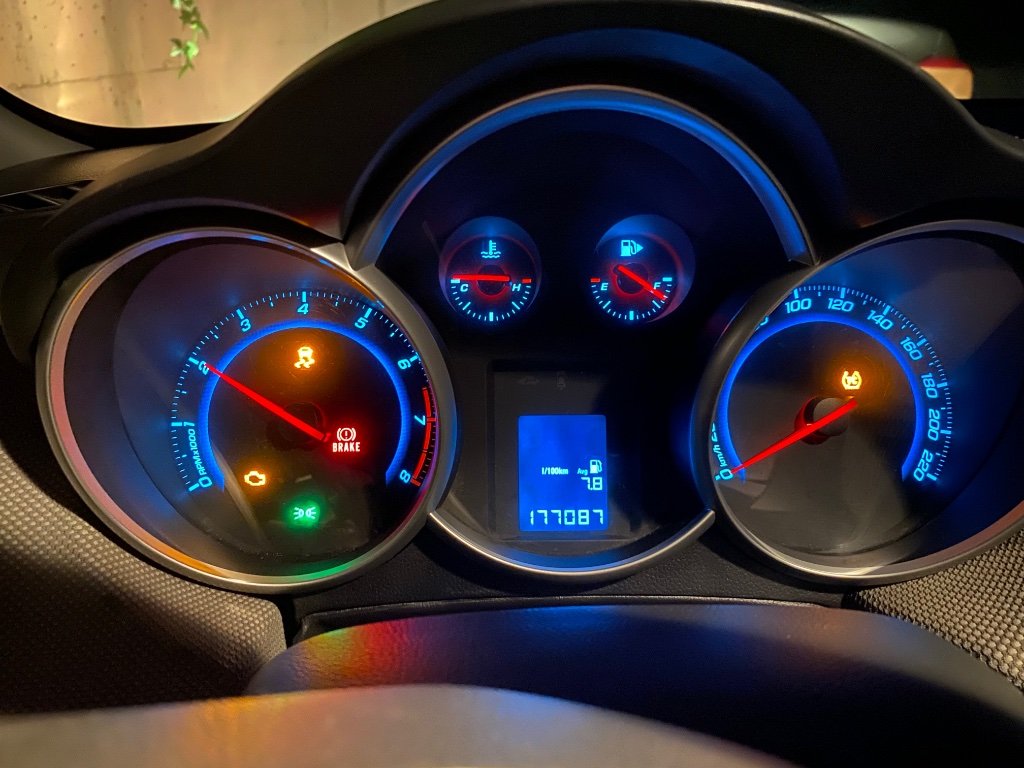

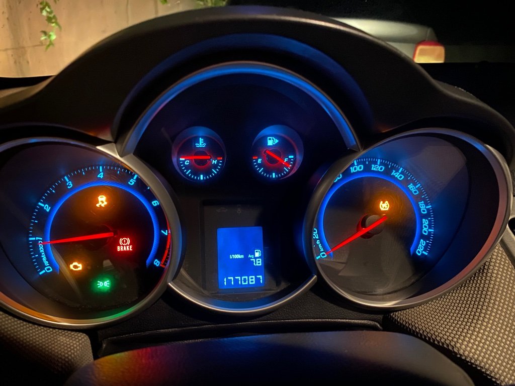

Ali Darbaz 2 Eylül Yazar Paylaş 2 Eylül Arabaya marş bastım eve doğru gidiyordum bir anda sallanmaya başladı bütün arıza lambaları yandı araba salon solum sallanıyordu otoparka zor soktum. Obd bağladım bir numara silindir ateşleme hatası veriyordu Bir müddet çalıştıktan sonra motor her şey eski haline döndü ama masraf çıkacak diye tırstım motorun bir yerlerine su kaçmış acil işim olduğu için çıkmak zorunda kaldım işim bitince muhtemelen gece olacak ben gene araba üzerinde çalışamayacağım. Durum budur Yorum bağlantısı
Çağlar Bayur 2 Eylül Paylaş 2 Eylül geçmiş olsun Ali Darbaz yazdı: Obd bağladım bir numara silindir ateşleme hatası veriyordu mekanik arızada obd den fayda gelmez 1 Yorum bağlantısı
Mustafa Resül Kara 3 Eylül Paylaş 3 Eylül Otomatik araç arıyorsunuz, otomatik cruze da bakabilirsiniz. Cruzea fazlasıyla hakimsiniz. Şanzıman olarak fazla sıkıntılı değil cruze. Farklı sıkıntıları var onu da biliyorsunuz. Yaşadığınız arıza da anlık olmuş olabiliyor. Boşuna masraf yapmayın arıza artınca o zaman çözüm kolay oluyor. Obd den okunan kodlar her zaman işe yaramıyor. Yorum bağlantısı

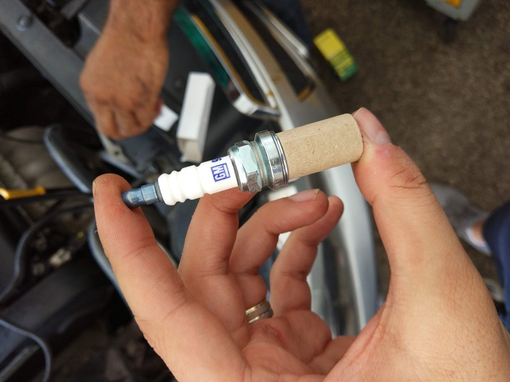

Ali Darbaz 3 Eylül Yazar Paylaş 3 Eylül Scuuter almaktan caydım. Cruze arızalı. Buji bobin arızası var gibi. Elektrik voltajı değişimlerinden çok etkileniyor. Rölantide sarsıntılı çalışıp redüksüyon sesi var. Bunu çözmek için para lazım Yorum bağlantısı
Mustafa Resül Kara 3 Eylül Paylaş 3 Eylül Ali Darbaz yazdı: Scuuter almaktan caydım. Cruze arızalı. Buji bobin arızası var gibi. Elektrik voltajı değişimlerinden çok etkileniyor. Rölantide sarsıntılı çalışıp redüksüyon sesi var. Bunu çözmek için para lazım Kaygan zemin ve tc işareti buji bobinden kaynaklı oluyor genelde. Zamanında bende bu arızayı alınca ikisini değiştirip arızadan kurtuldum. Yorum bağlantısı
Ali Darbaz 3 Eylül Yazar Paylaş 3 Eylül Mustafa Resül Kara yazdı: Kaygan zemin ve tc işareti buji bobinden kaynaklı oluyor genelde. Zamanında bende bu arızayı alınca ikisini değiştirip arızadan kurtuldum. uzun zamandır beklediğim arıza. 70 bin km aynı buji, 177 bin km aynı bobin. Neyseki buji seti 450 tl. Delphi bobin 2400 tl. Kardeşime arıza tespit ücreti 1000 tl yazdım. Yorum bağlantısı

Mustafa Resül Kara 3 Eylül Paylaş 3 Eylül Ali Darbaz yazdı: uzun zamandır beklediğim arıza. 70 bin km aynı buji, 177 bin km aynı bobin. Neyseki buji seti 450 tl. Delphi bobin 2400 tl. Kardeşime arıza tespit ücreti 1000 tl yazdım. Ben ngk buji kullanıyordum çok memnundum. Farklı markalar kullandım sıkıntı yaşadım. Delphi bobin almıştım bende işimi gördü. Yorum bağlantısı
Ali Darbaz 3 Eylül Yazar Paylaş 3 Eylül (düzenlendi) Mustafa Resül Kara yazdı: Ben ngk buji kullanıyordum çok memnundum. Farklı markalar kullandım sıkıntı yaşadım. Delphi bobin almıştım bende işimi gördü. Bujileri 4 temmuz 2020 yılında değişmişim. Arşivde buldum. Gm takmışım. Araba 117000 km de imiş. Tam 60 bin km yapmış. 3 Eylül tarihinde Ali Darbaz tarafından düzenlendi Yorum bağlantısı
Mustafa Resül Kara 3 Eylül Paylaş 3 Eylül Ali Darbaz yazdı: Bujileri 4 temmuz 2020 yılında değişmişim. Arşivde buldum. Gm takmışım. Araba 117000 km de imiş. Tam 60 bin km yapmış. Gm de bosch da ngk da kullandım. Bence ngk hepsinden iyi. Araba da lpg olması da buji markasını etkiliyor olabilir tabi. Ek olarak ben o kadar uzun süre buji değiştirmemezlik yapmazdım 😊 2 bakımda bir kesin değiştiririm. Yorum bağlantısı
