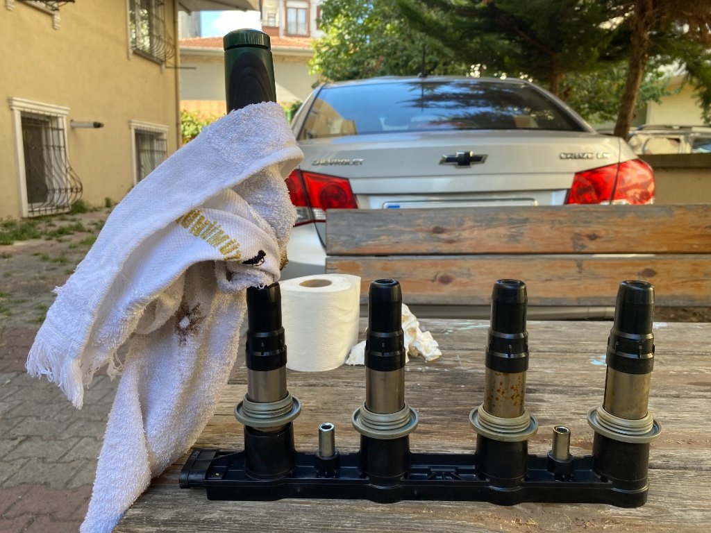

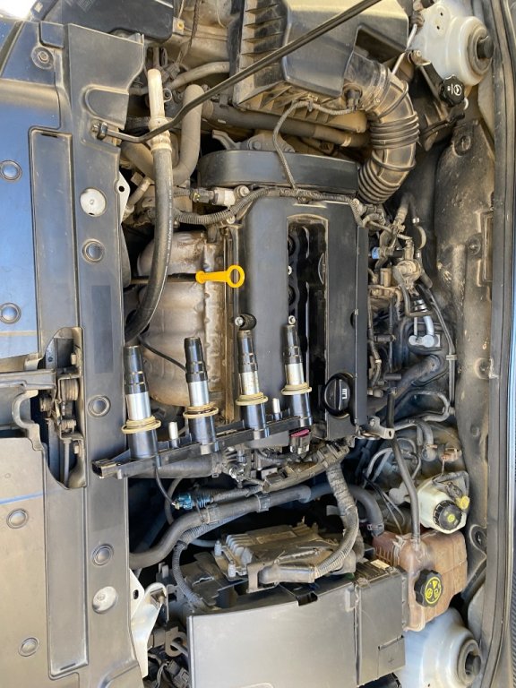

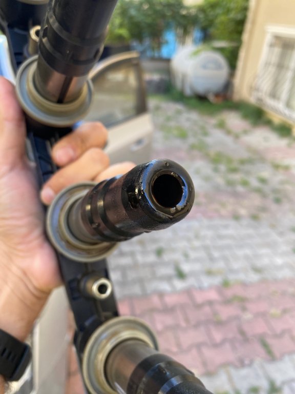

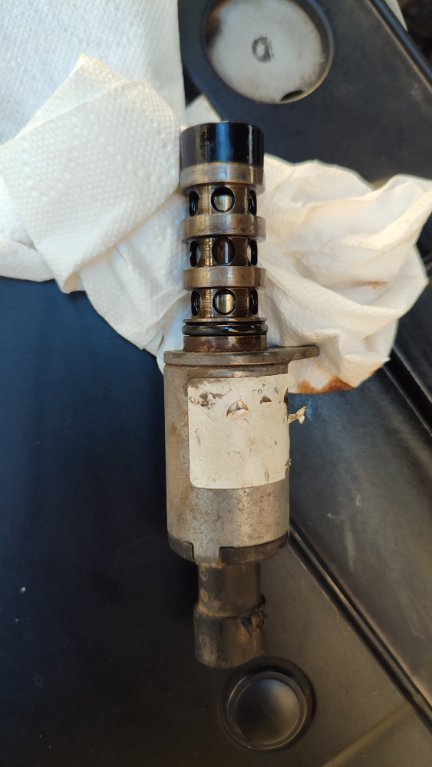

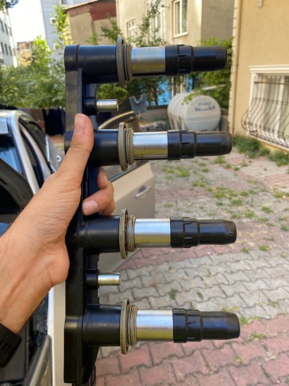

Bobini çıkardım temizlik ile kurtarırmıyız diye düşündüm. Sonuç değişim şart

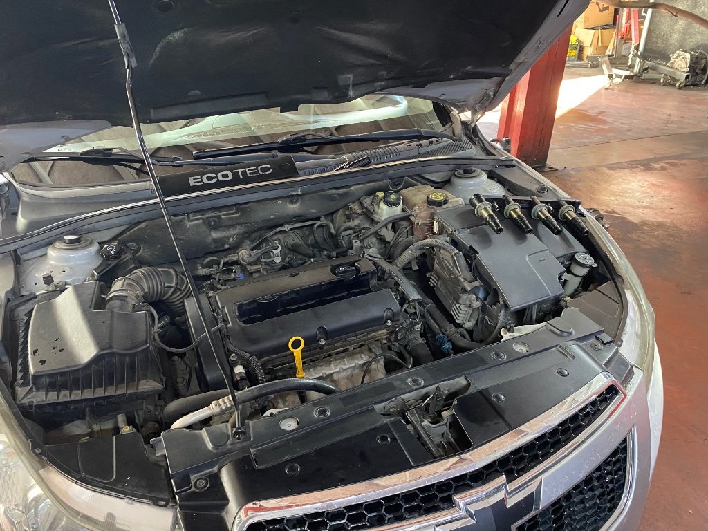

Scuuter almaktan caydım. Cruze arızalı. Buji bobin arızası var gibi. Elektrik voltajı değişimlerinden çok etkileniyor. Rölantide sarsıntılı çalışıp redüksüyon sesi var.

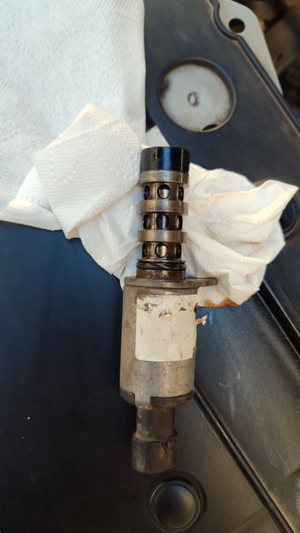

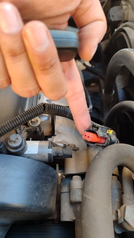

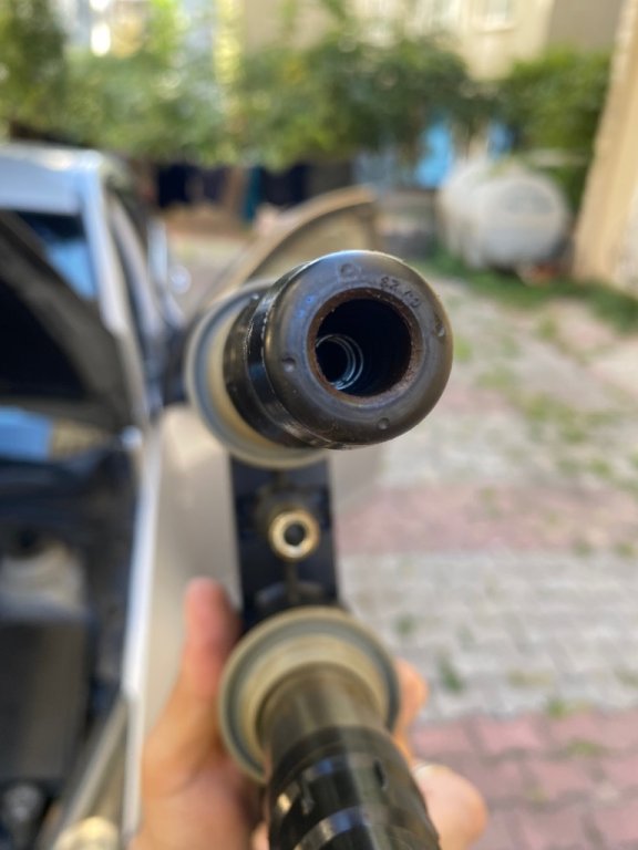

Emme egzantrik faz ayarlayıcı valfini söktüm. Temizledim.

Her ikisinin de sök elektrik fişlerini. Araba arıza bile yakmıyor.
Fişleri çekince A16zer motor birden z16zep motora dönüşüyor.  Normal çalışmaya devam ediyor.

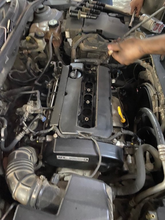

Arabayı dikkatle dinlediğimde rölanti’de emme varatör fas kaydırıcısı veya egzoz kaydırıcısında vutuntu sesi duyuyorum. Egzoz tarafına ulaşamadım. Ama emme tarafına ulaştım. Emmeyi söktüm inceledim pislik yok. Egzoz tarafını kontrol edemedim. Arabayı önce buji sorun düzelmezse bobin tekrar sorun  düzelmezse varyatörlere bakıcam.

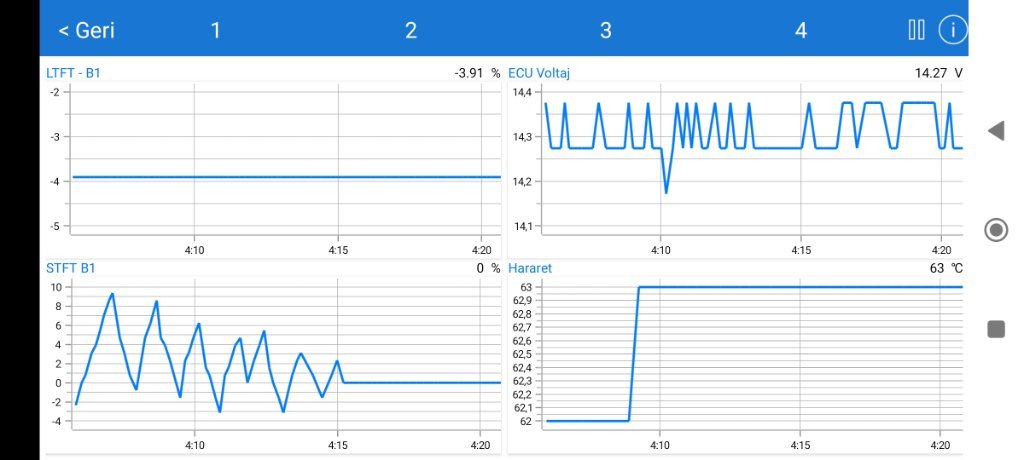

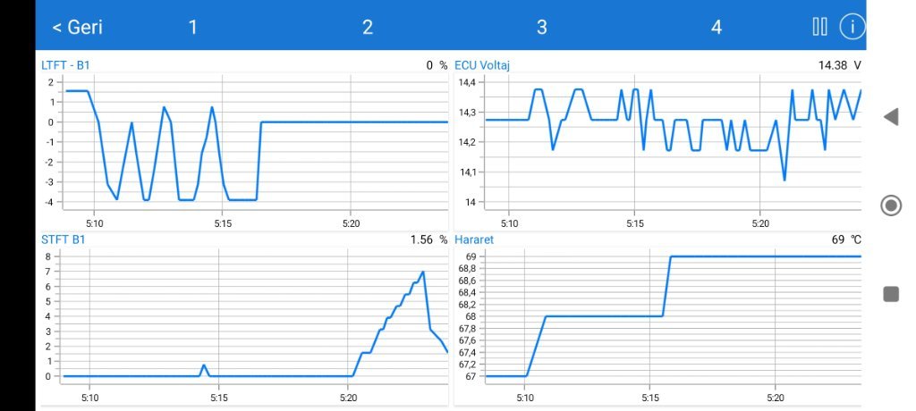

Voltaj ölçümleri eskiden çok daha eskden nasılsa şu an da aynı. Burda 2500-3000 devirde ltbf ile beraber obd ölçümü.
bu grafik tesisat hakkında bilgi vermez. ancak stft çoşmuş bu araba giren havayı yanlış okuyor mesela manifold çatlak olabilir

Bobin buji değiştikten sonra tekrar deneyecez. Babamın belediyede işleri ve benim mesaim üst üste geldi. Bu araba böyle iki gün kalmazdı. Kapımda bozuk araba durmasına dayanamıyorum.

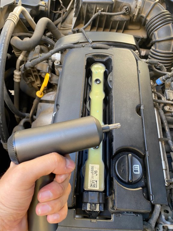

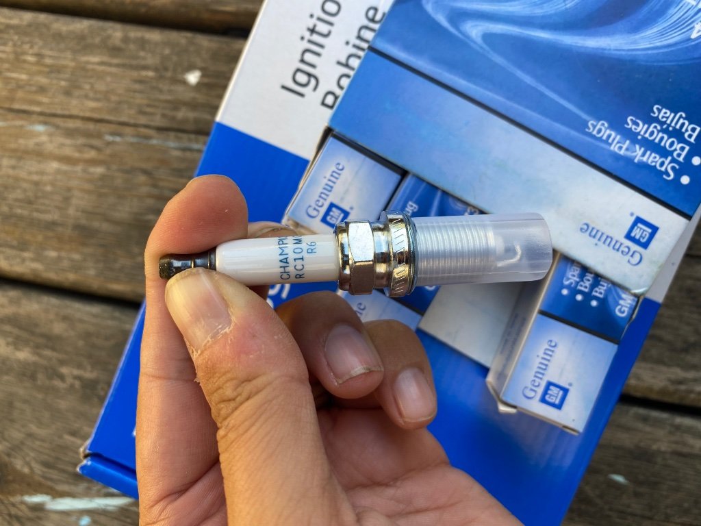

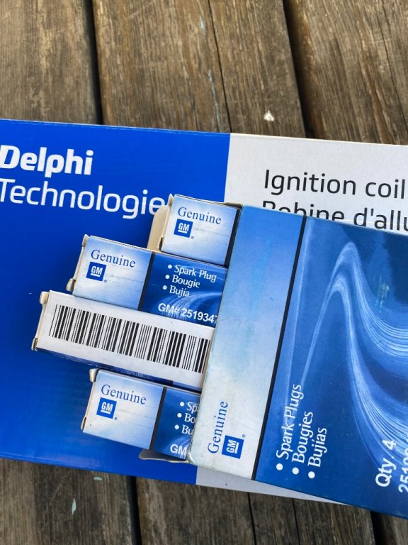

Kadosandan yedek parçaları aldım…

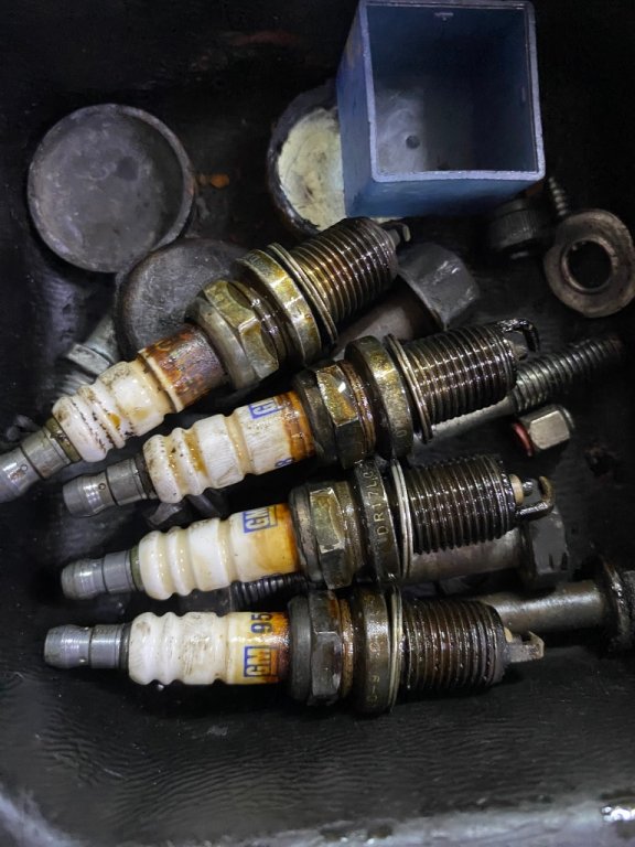

Orijinal bujiler bende sorun yaratmıştı. Yetkili servis şefi de aynı şeyi söylemişti. Bosch takmıştık.

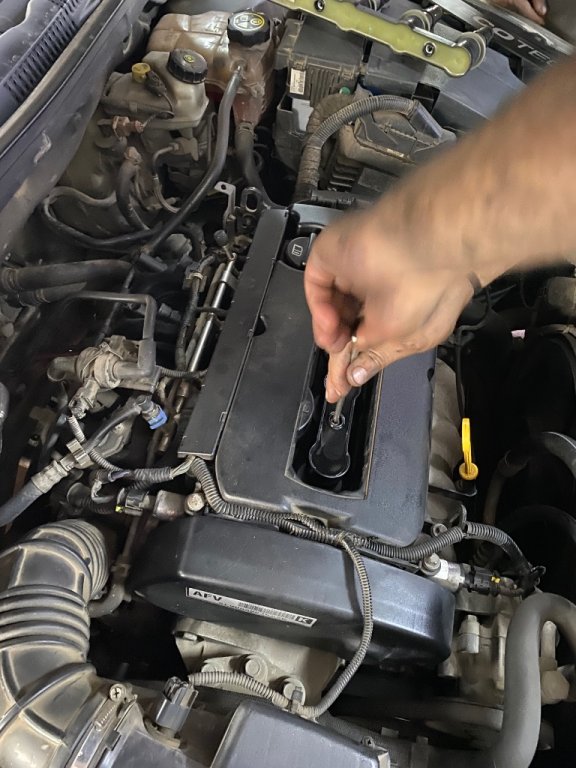

Bujileri ve bobini taktıktan sonra araba kendine geldi şu an hiç hatası yok gayet de mutluyuz daha büyük bir masraf çıkartmasından kurtulduk.
4000 devirde arıza vermiyor. Normalde 2500 devire çıkınca tüm  arıza ışıkları yanardı. Test sürüşü başarıyla bitti. Yüzümüzde bir tebessüm ile 2700 + 1000 tl karşılığı sorun çözüldü

Bu araç ateşleme sistemi sorunları ile meşhurdur.
Koray Demir yazdı:
Efsane onlar araba 15 yaşında ilk defa bobin değişiyor. 65.000 kilometre sonra buji değişiyor. Bizim biraz boş vermişliğimizden dolayı oldu.
hata orada zaten bobin arıza sebebi başında buji gelir
