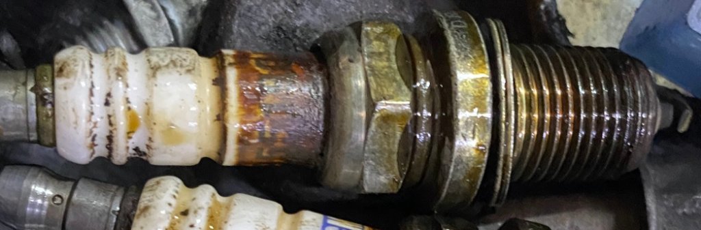

Orijinal bujiler bende sorun yaratmıştı. Yetkili servis şefi de aynı şeyi söylemişti. Bosch takmıştık.
Bir önceki bujide orjinal almıştım. Champion marka idi. Buda champion marka orjinal buji. Araba 1 numaralı silindirde tekleme yapıyordu.
1 numaradan çıkan buji
Buji değişip eski bobin takıldı. Tekleme geçmedi. Sonra yeni bobin takıldı tamamen bambaşka bir motor sesi ile çalışmaya başladı.
