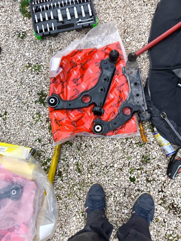

Salincaklari yagini suyunu mazot haric butun filtreleri degistirdim ama hala on sagdan kasislerden gecerken ses geliyor amortisorler salincaklari gergisi takozlari yeni
Yinede sag amortiser takozu siparis ettim deneyip gorucem
Bagaj kapaginin mekanizmasini degistirdim bagaj kapagi acik uyarisi kayboldu birazda gocuk duzelmesi yaptim tam duzelmesede eskisi Kadar kotu gozukmuyor
