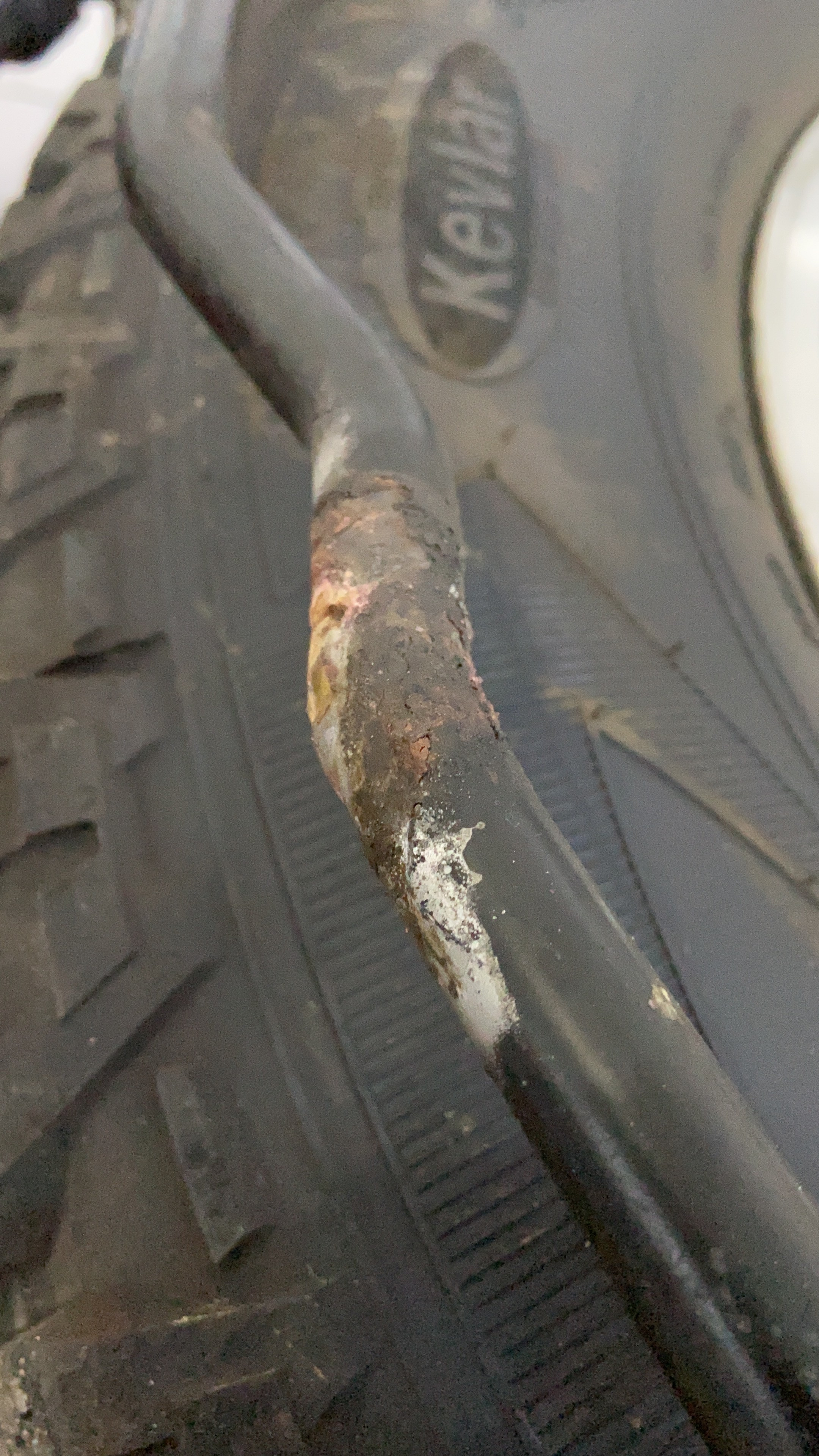

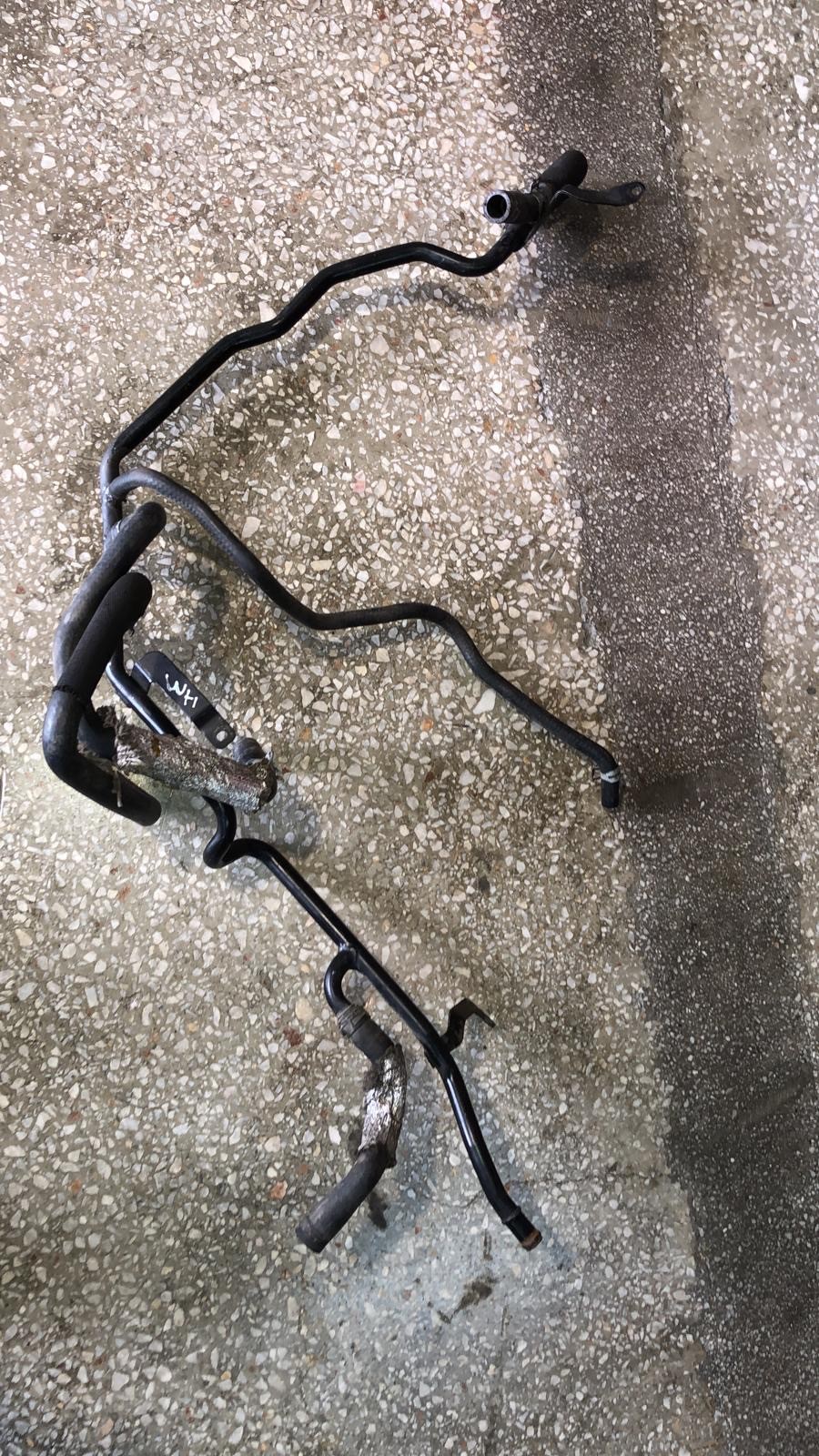

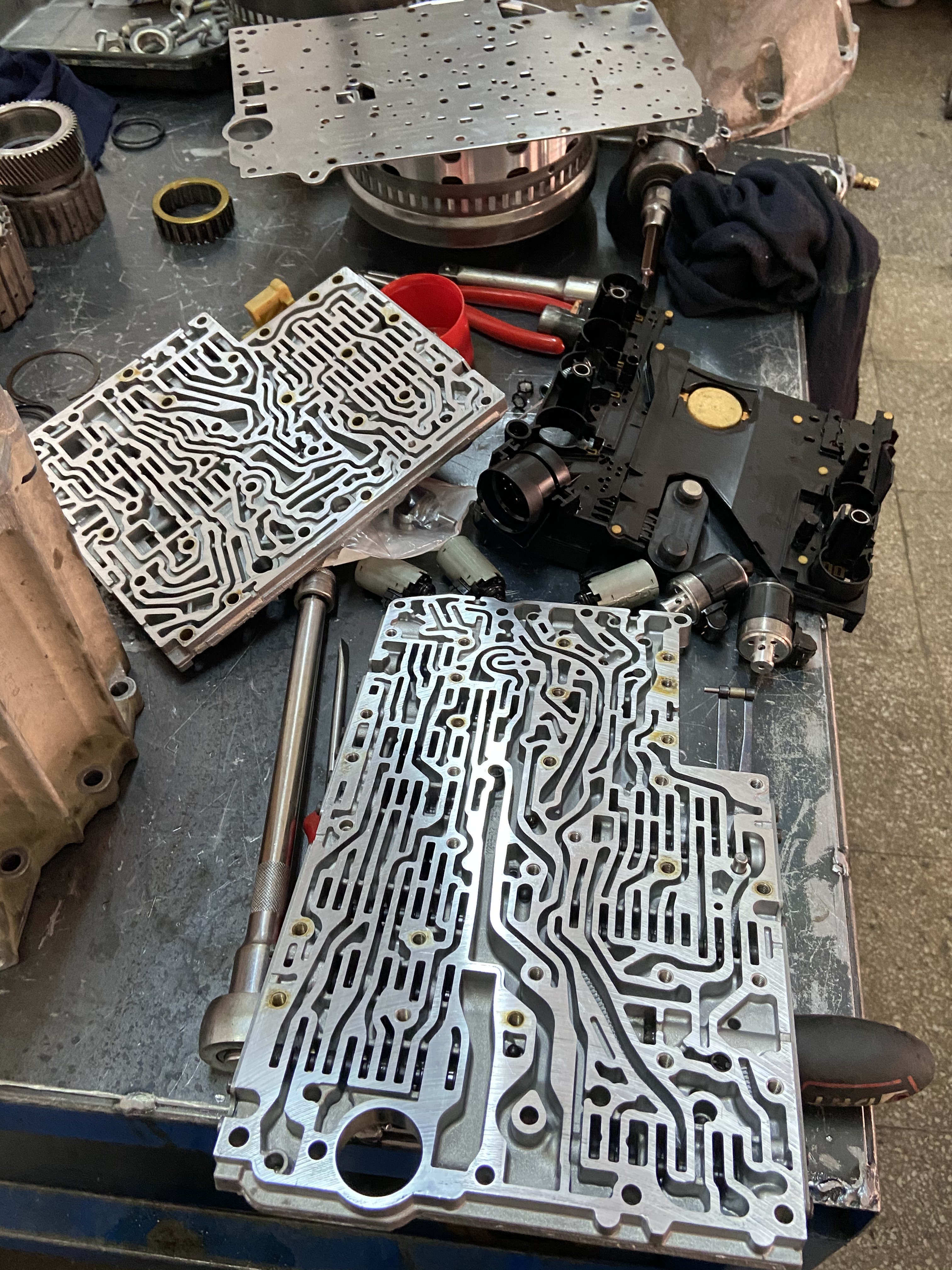

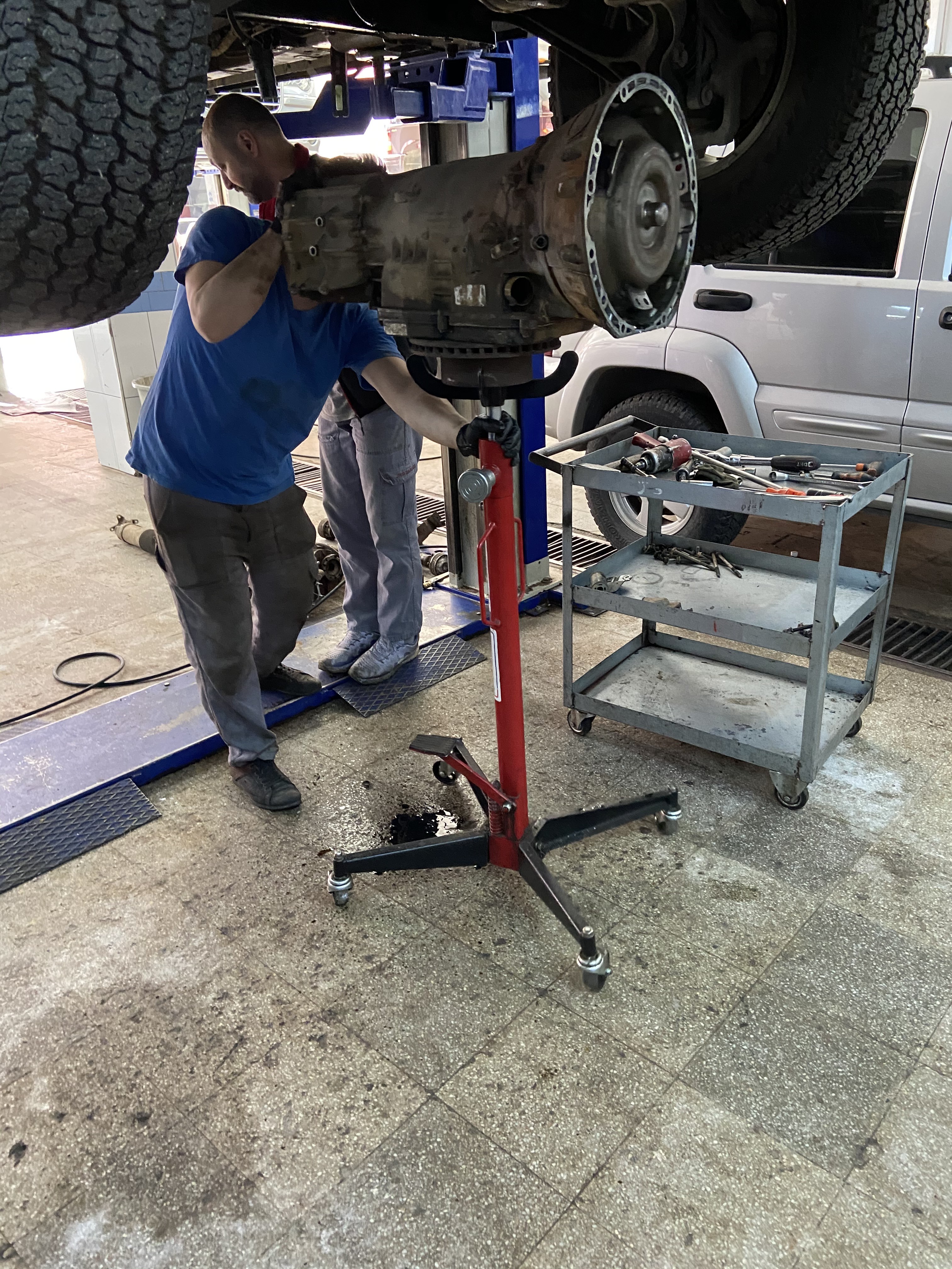

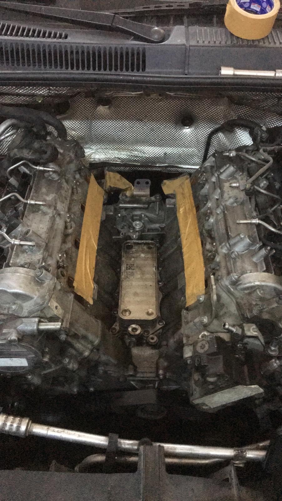

Arabanın sanzıman türbününde ( tork konvertör ) arıza vardı. 2. vites 2.000 dd da titreme yapıyordu.  Kalorifer borusunda bir çatlak vardı zaman zaman su eksiltiyordu. Borunun da yeri çok pis, motorun solundan dolasıp arkasından sağ tarafına geçiyor. Borunun değişim işçiliği 1 gün civarında sürüyor ve ortalama 1.000 lira işçilik istiyorlardı.
Jeep Garaj'da sanzıman yapılırken bu boruyu değiştirelim, alt taraftan ulaşmamız çok rahat olur demişlerdi. Geçen hafta çarşamba günü bıraktım, dün aracı teslim aldım. Tabi başka şeyler de çıktı işler uzadı.

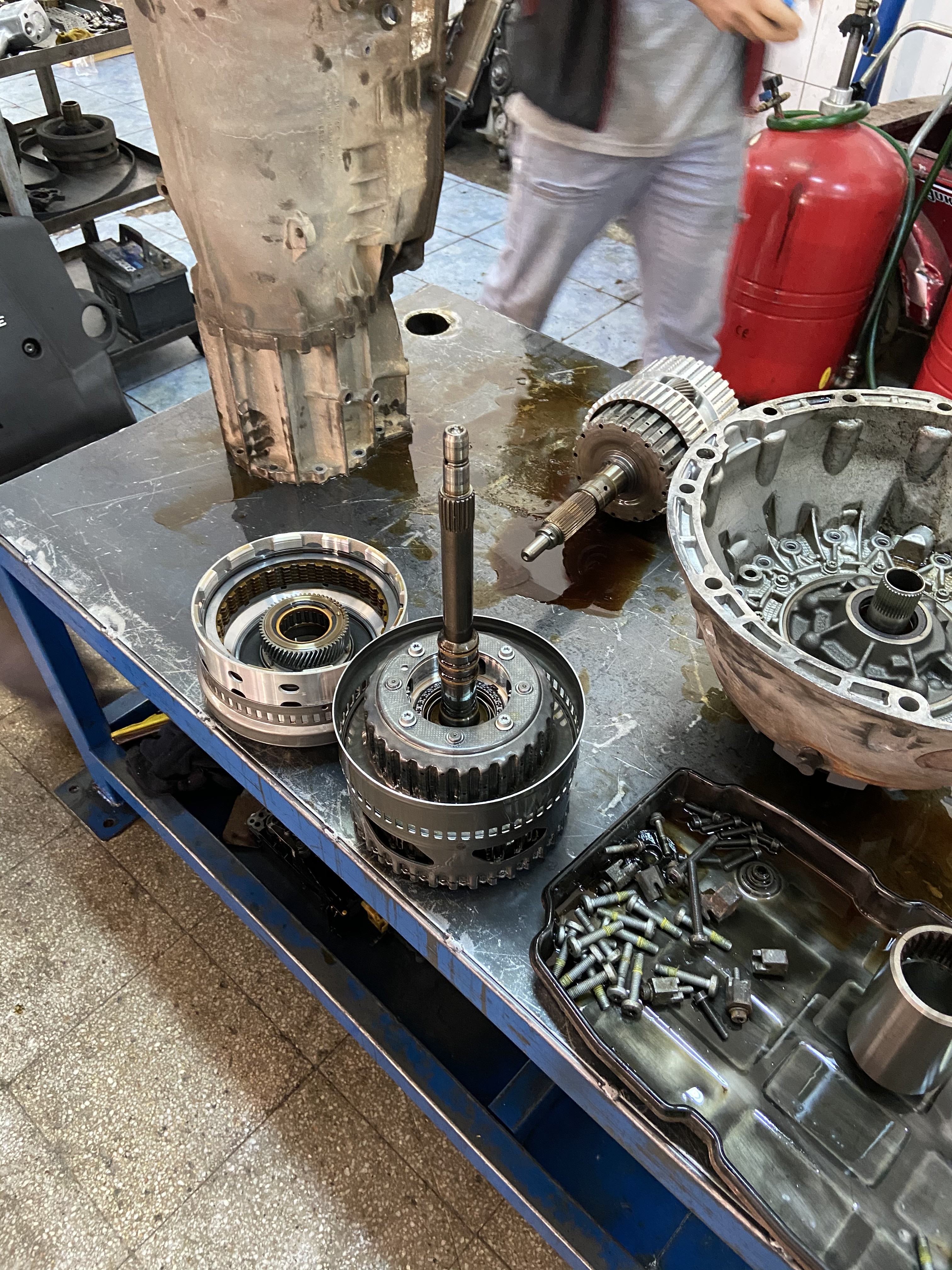

Şanzımanın ön kısmından türbün ayrılıp o sadece revize olabilirdi, ama özellikle komple revize etmemizi içindeki hassas birkaç parçayı da değişmeyi önerdiler. Bende kabul ettim.

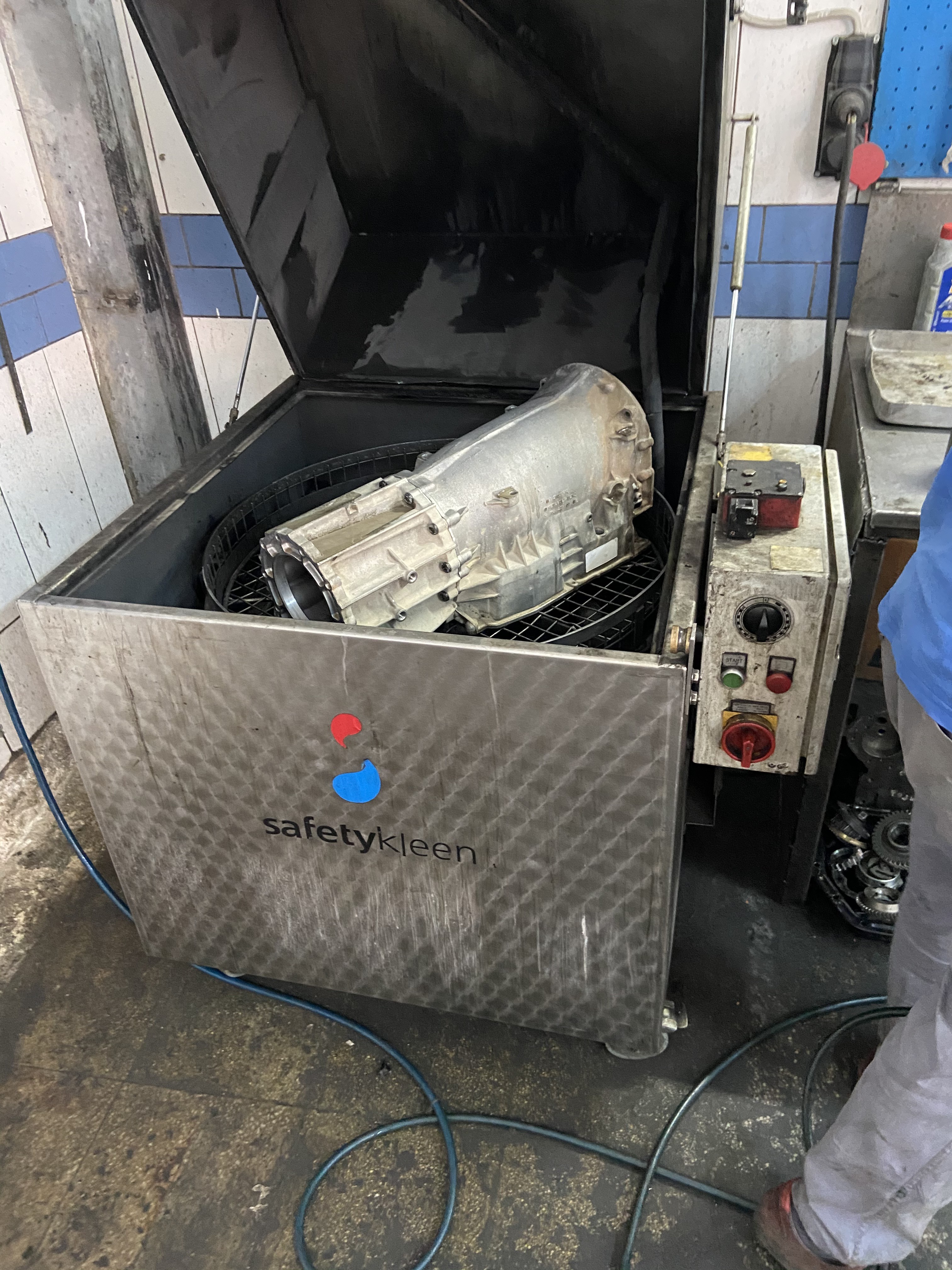

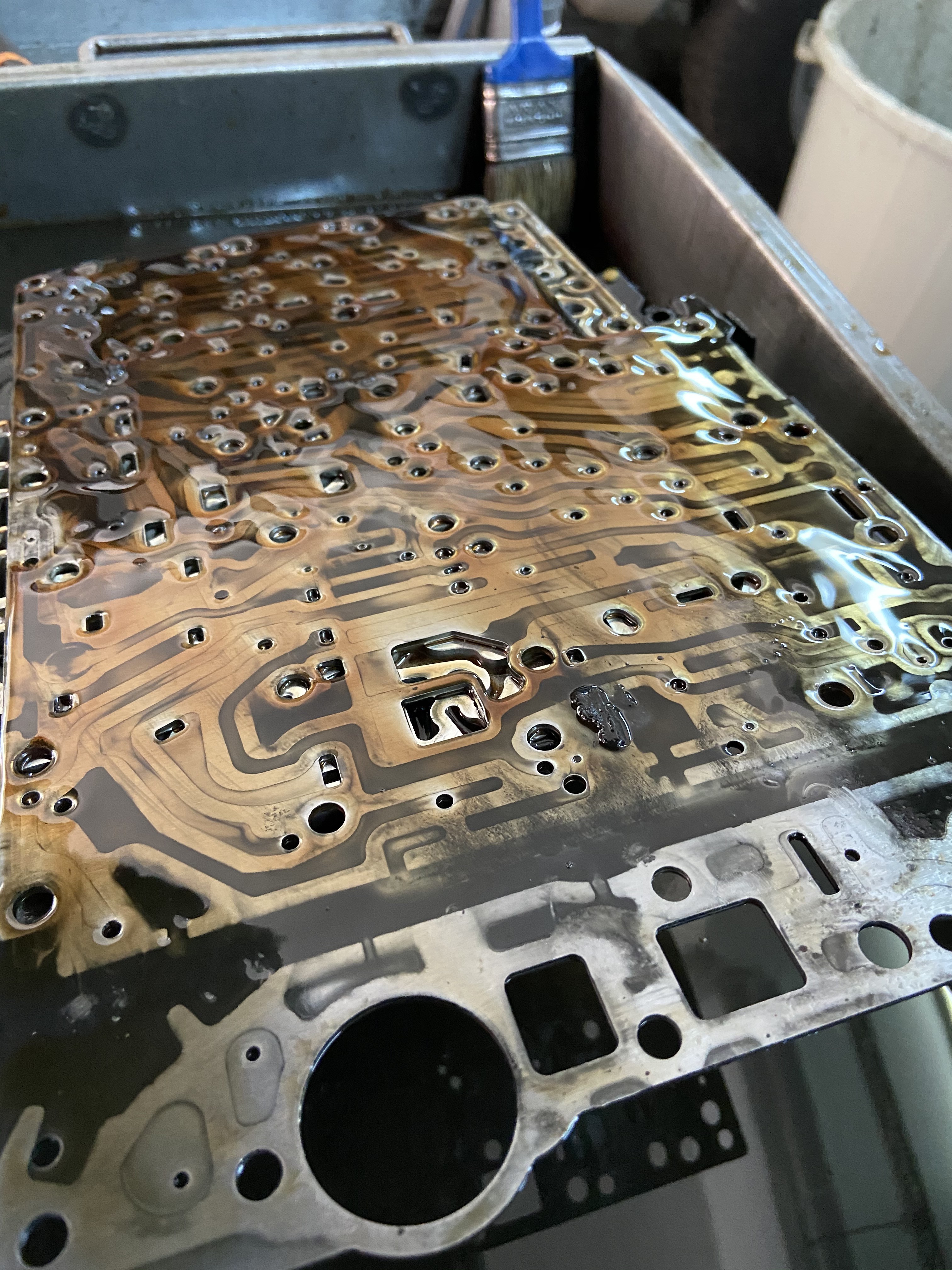

Şanzımanın ana gövdesi ve parçalar tek tek makinede sıcak suyla yıkandı. Toz çapak kalmaması adına güzel oldu.
Şanzıman beyni, tortular üzerinde görülüyor. Komple revize ettiğimiz iyi oldu.

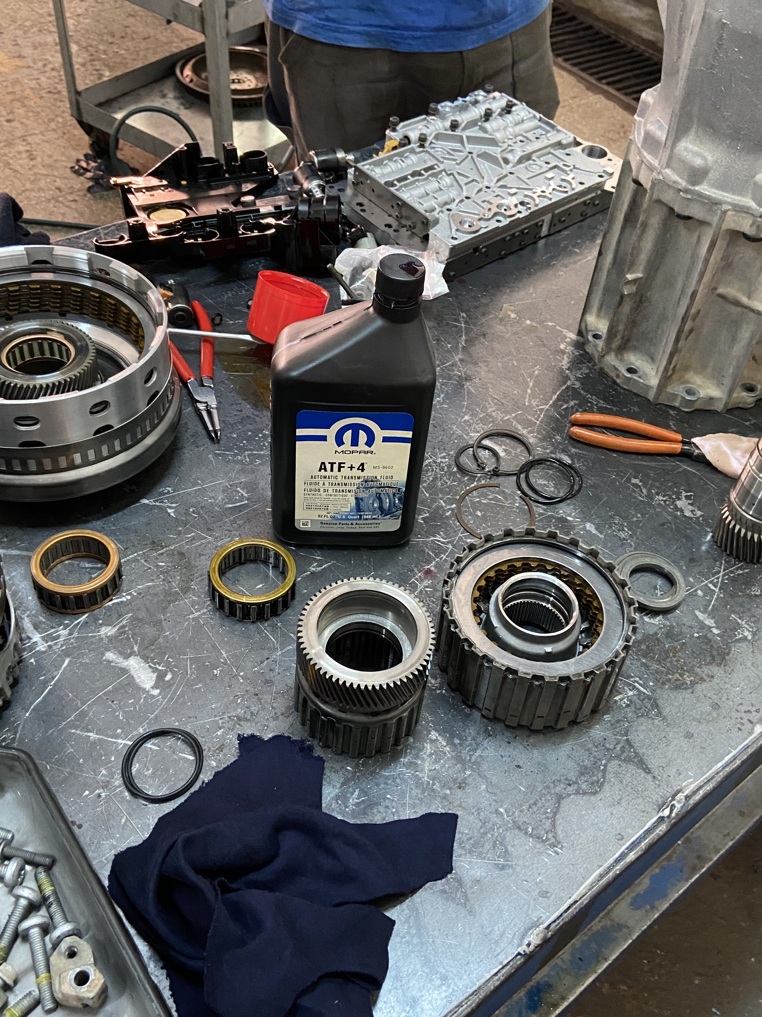

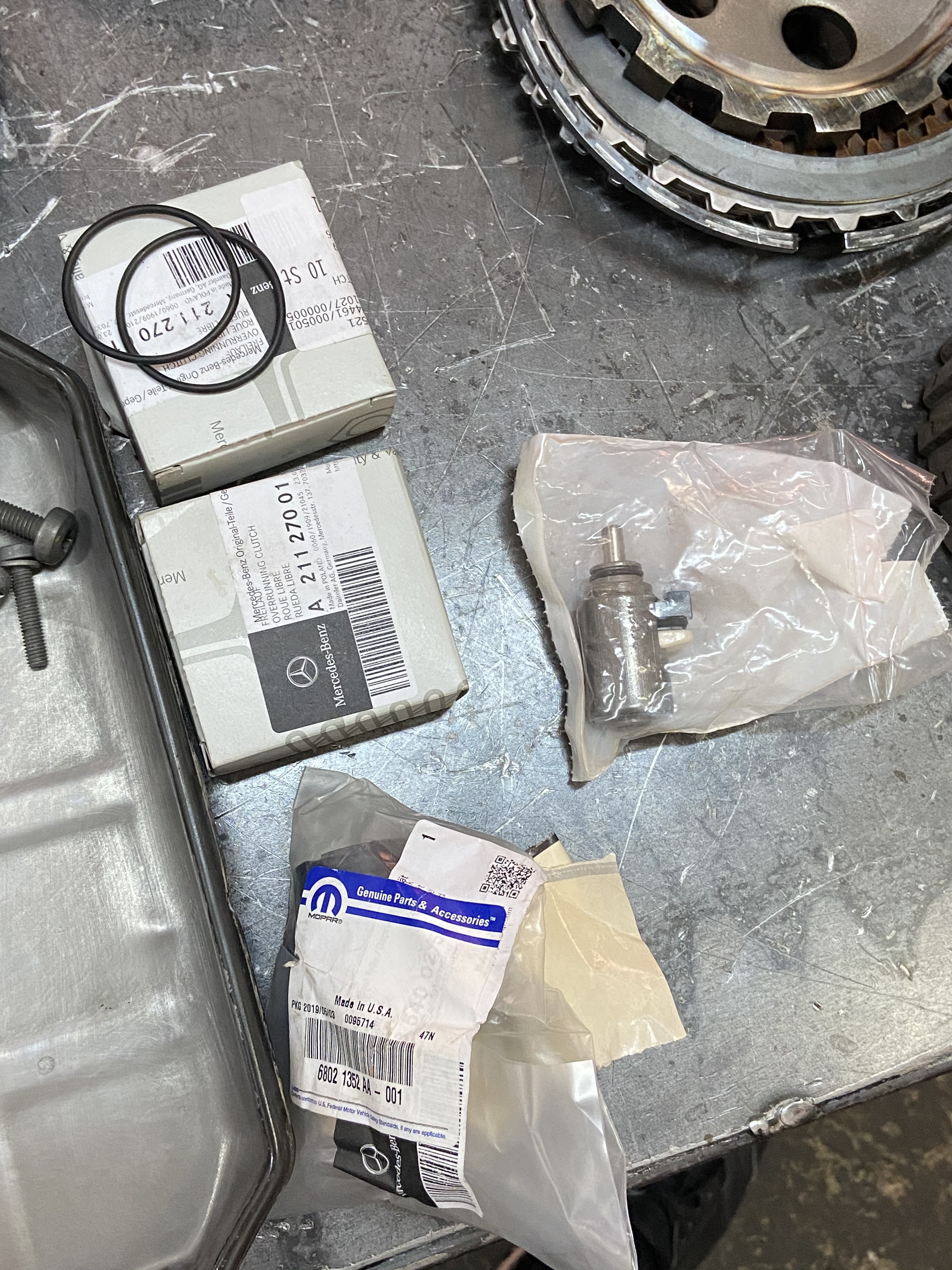

Şanzıman içinden, değişen birkaç bilya, oring ve selonoid.
Sanzımanın balataları ve diğer aksamları tertemiz çıktı. Türbün tamir olup geri geldi.

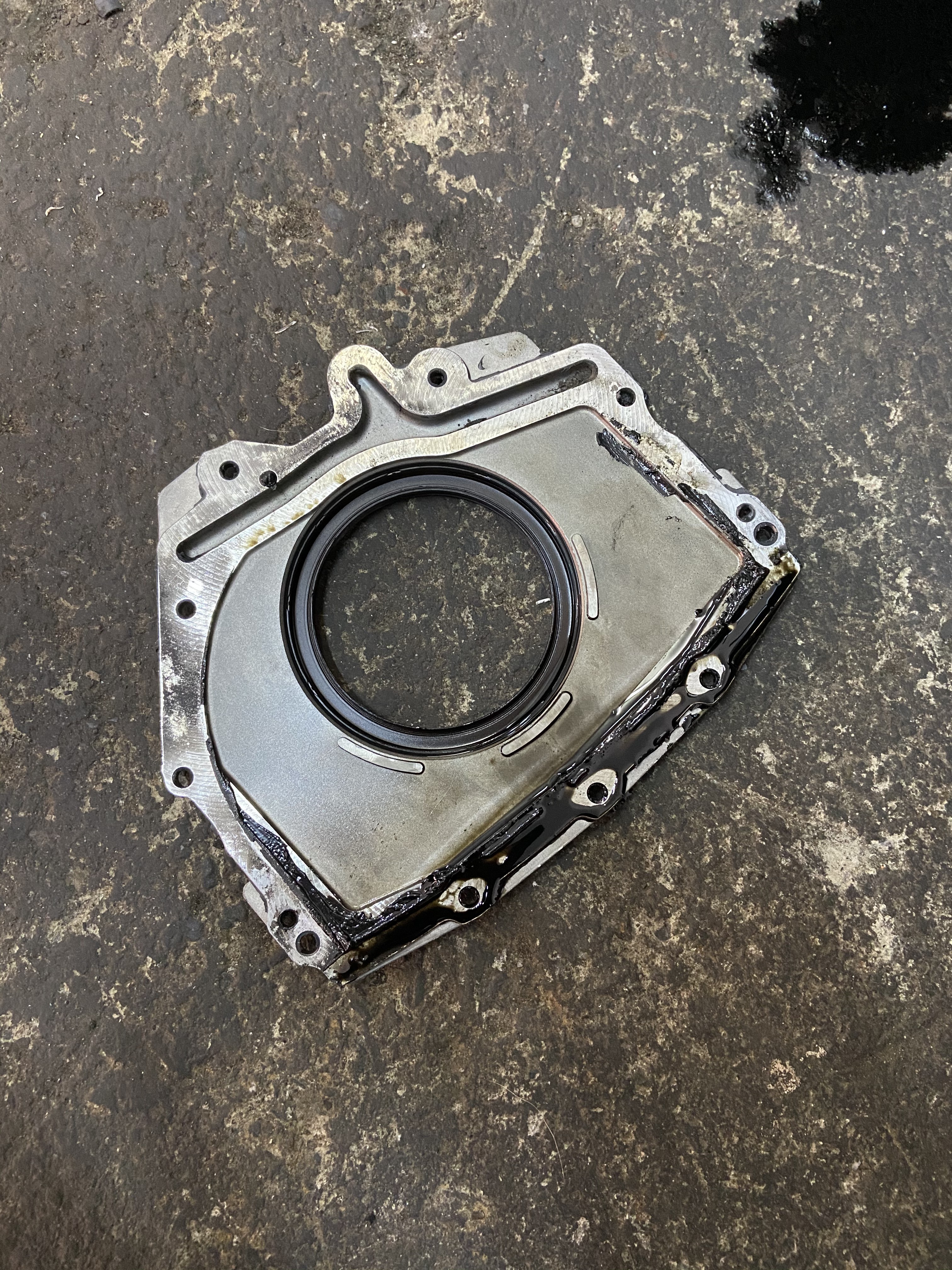

Şanzıman inince, krank keçesinden biraz yağ geldiğini gördük. Onuda değiştirdik.

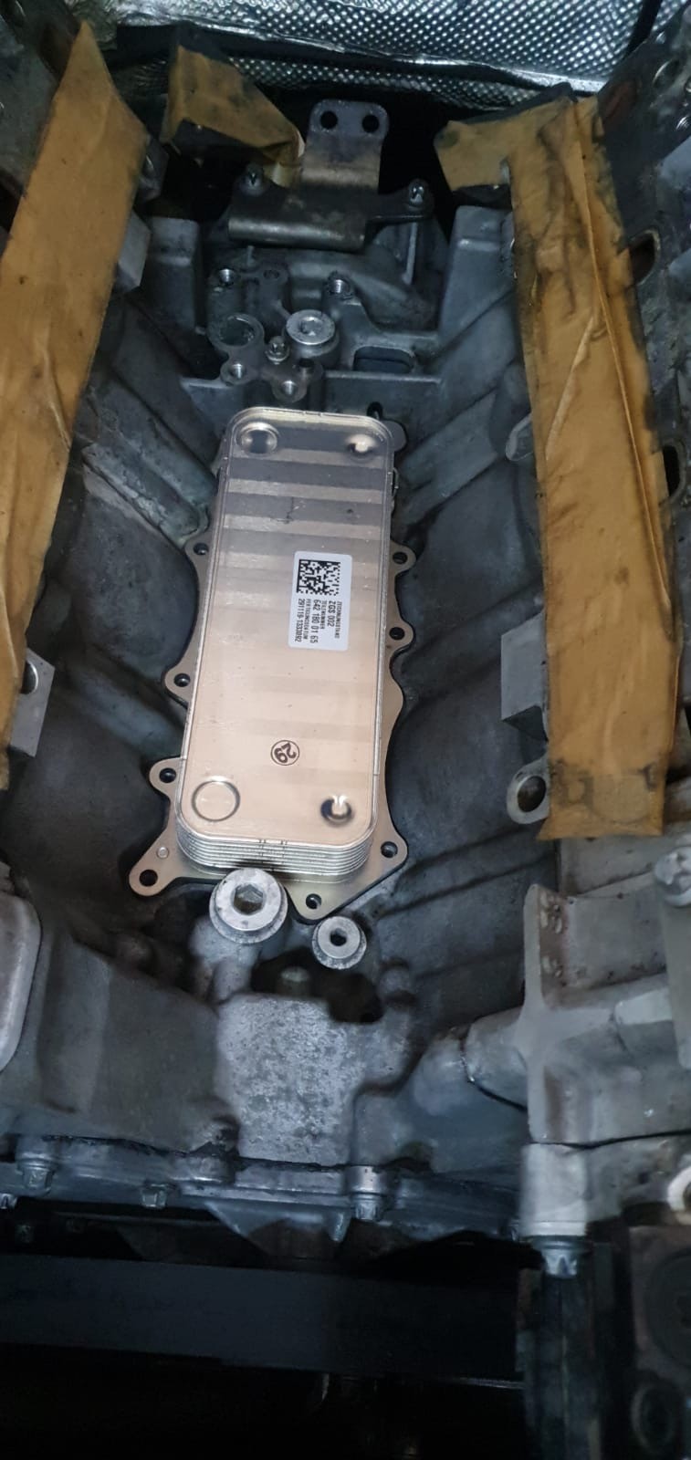

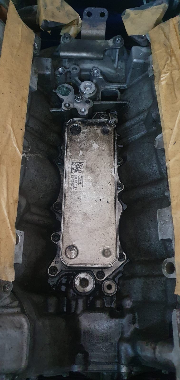

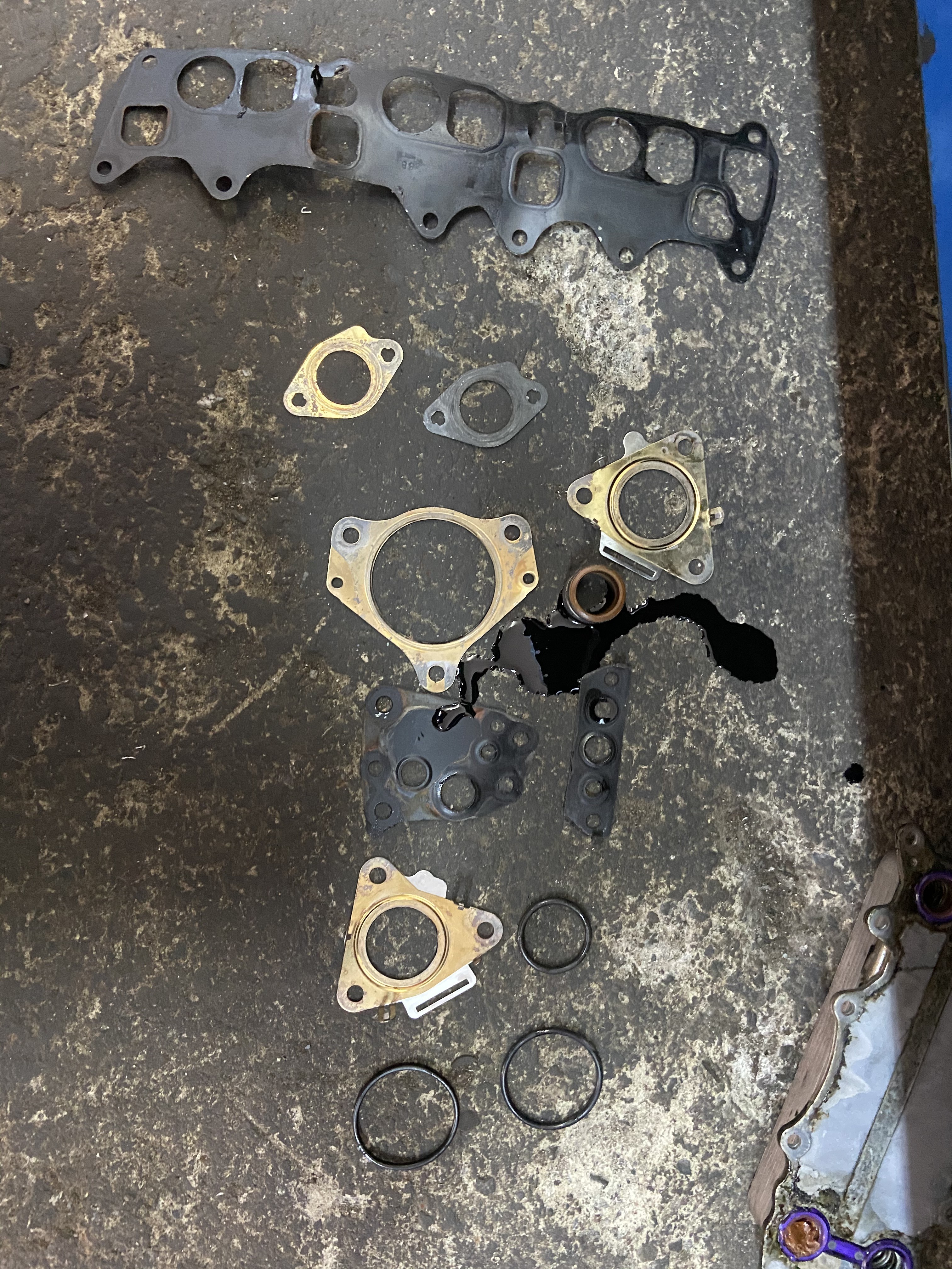

Mercedes OM642 motorların kronik sorunlarından biri olan yağ soğutucunun oring'inden kaçak biraz bende de vardı. Sanıyorum 150 binden sonraki bütün bu motorlarda var. İşin içine girdik madem oda yapılsın dedim. Kesenin ağzını açtık bir kere.
Yağ soğutucunun yeri malesef çok kötü, V motorun tam ortasında ve ulaşmak için emme manifoltları turbo birçok şey sökülüyor.
Başka araçlarda görmüştüm, bu boşluk kan revan içinde yağ oluyor. Bende sıkıntı yeni başlamış.
Daha evvel bu işlem bende yapılmış ama malesef su tamlatan borudan sebep borudan aşınan parçalar yağ soğutucuda kanalları daraltmış ve tekrardan kaçağa sebep olmuş.
Yağ soğutucuyu komple değiştik.

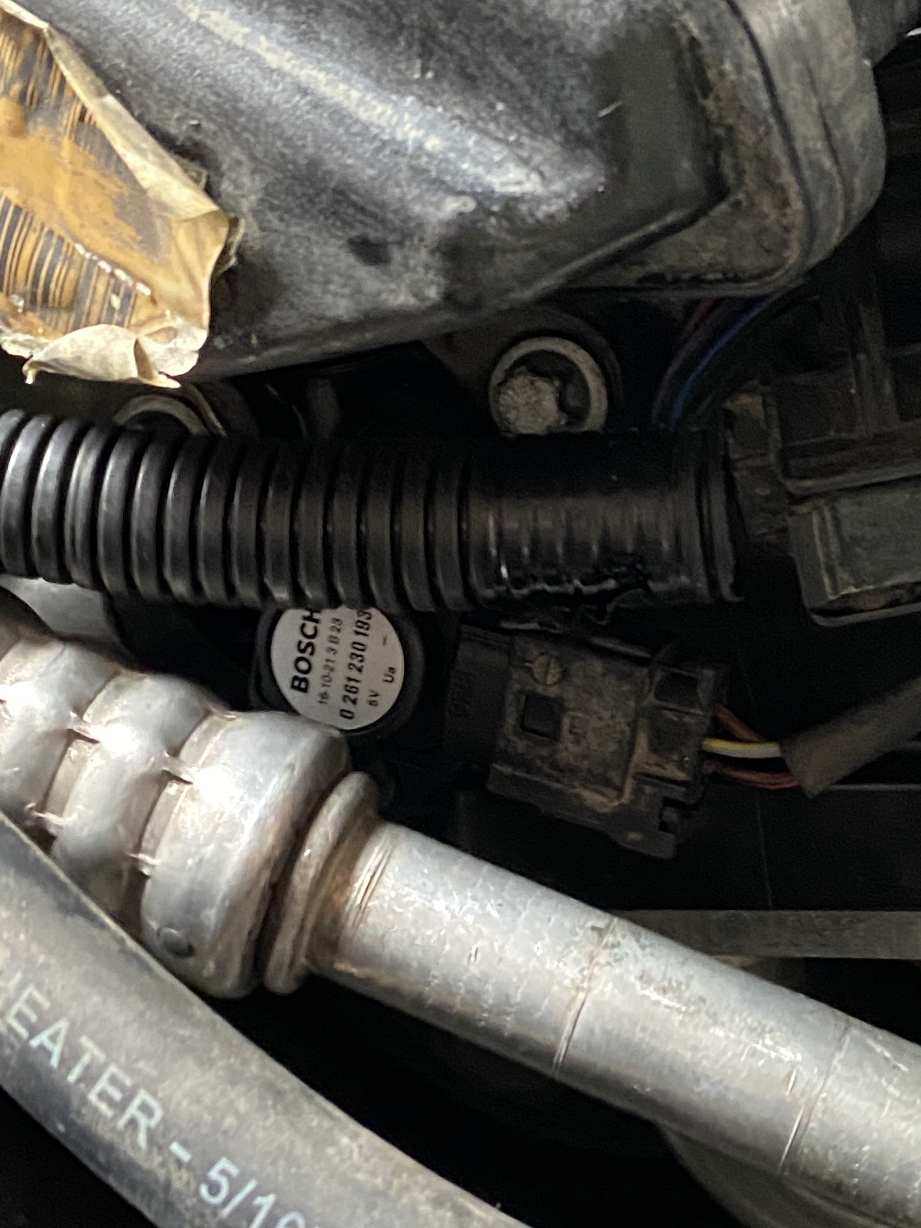

Borunun sıkıntılı bölümü burası.
Borunun 0'ı yok malesef. Yurtdışında bile temin edilememekte gibi bir ibare mevcut. Çıkmacıdan randevü ile zorla buldurduk.
Gelen boru tertemiz yeni gibiydi allahtan. Bakalım ne kadar gidecek.  Eski boruyu Doğan abi ile imal ettirebilmeye uğraşacağız.
Bu işlemler yapılırken değişen keçeler oringler vs.

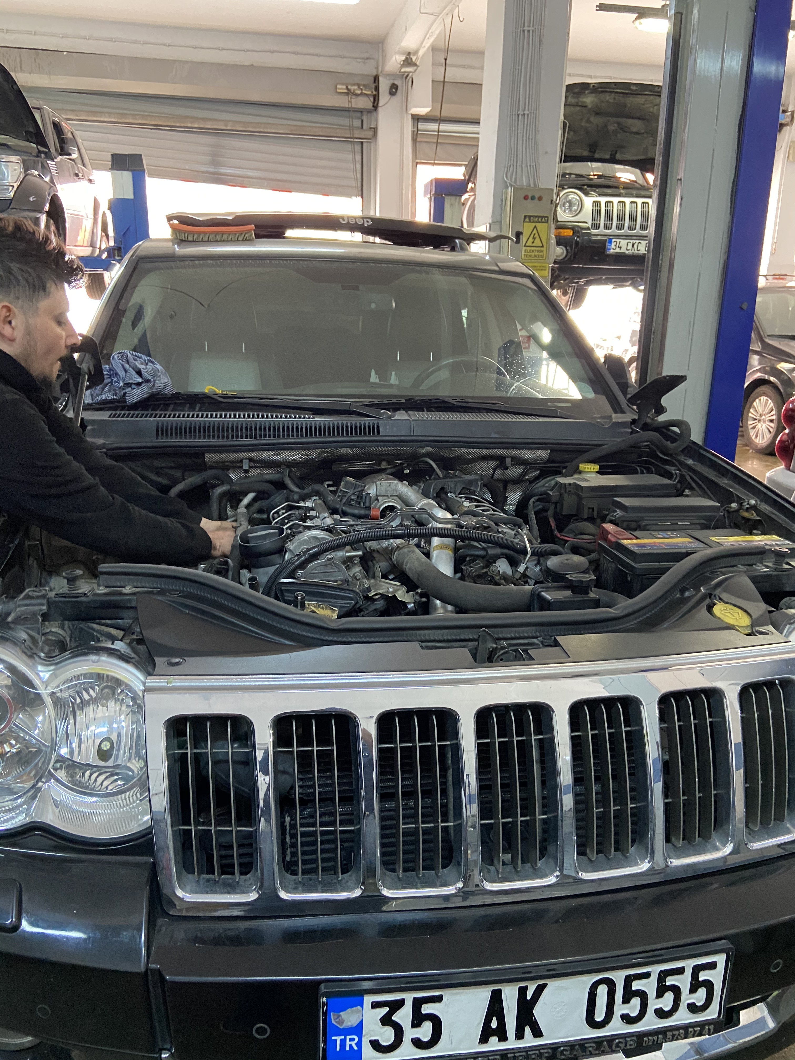

İşlemler yapılırken kaputu söküp tavana koymular :) Değilen kaputlu arabamız oldu ?

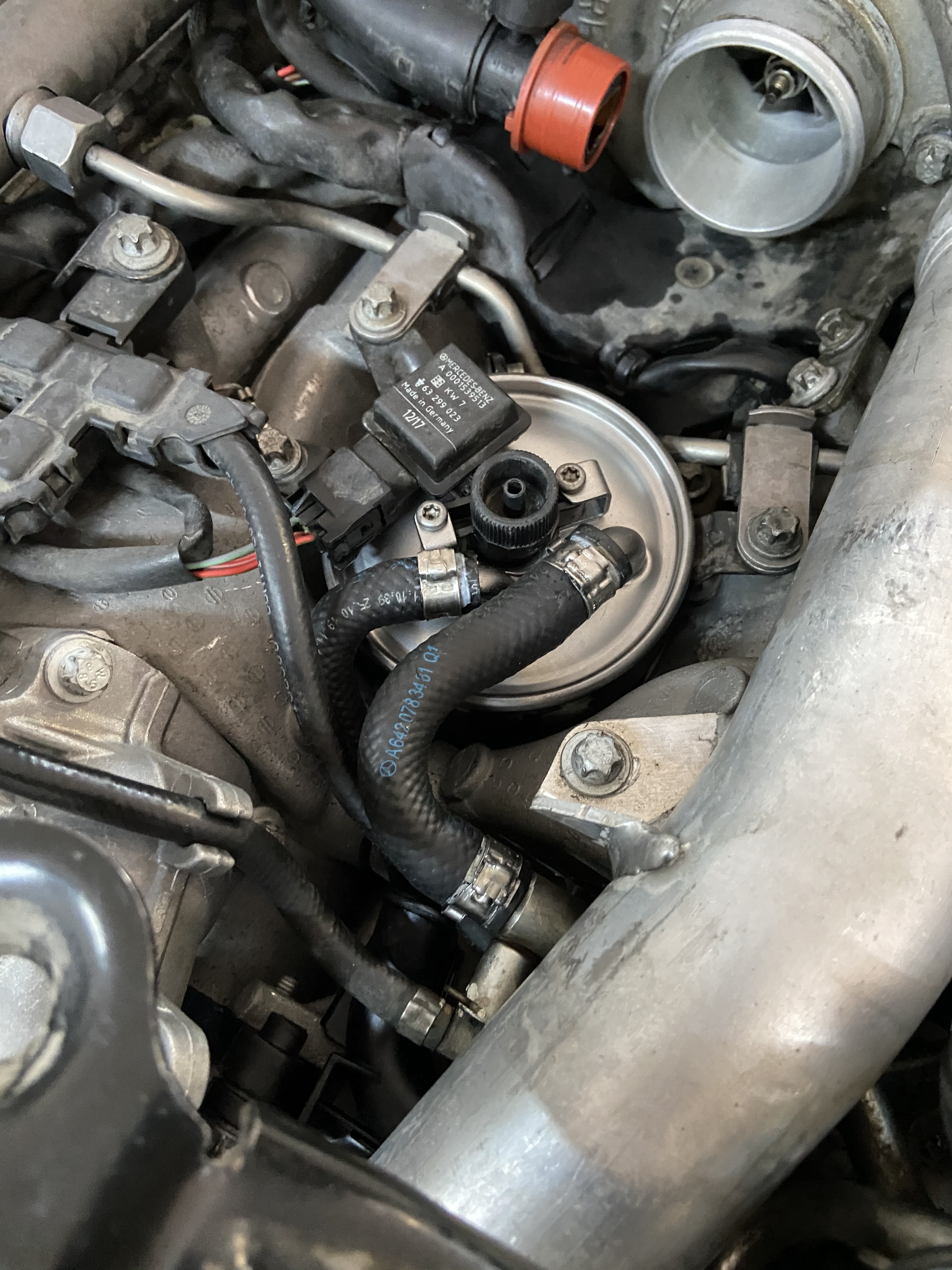

Geri toplama esnasında eski görünen mazot hortumları ve filtresi orjinal parçalarla değişti.

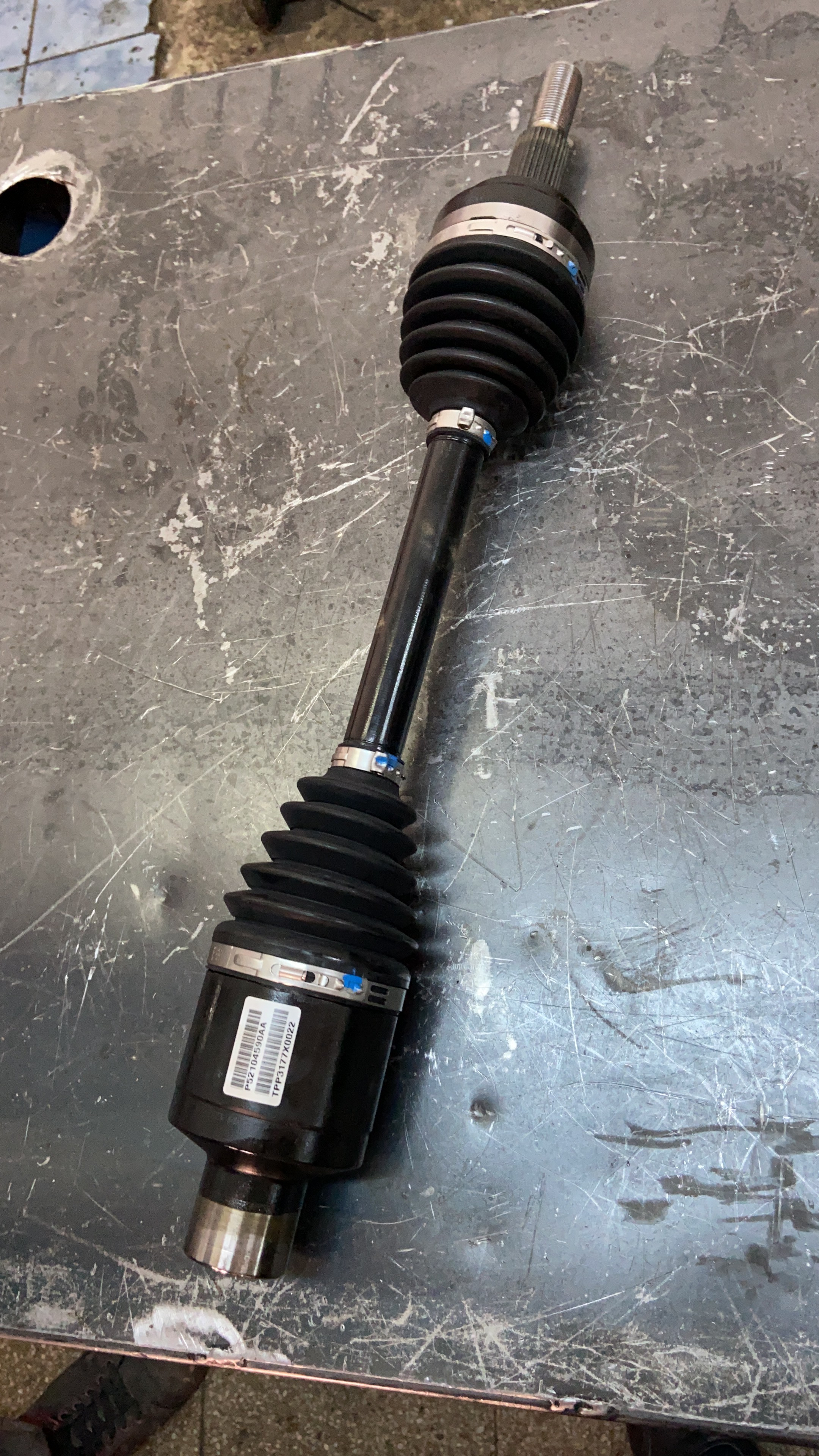

Alt takımdan gelen şikayet ettiğim bazı sesler vardı. Akslarda biraz boşluk olduğu söylendi. Tamiri de olabiliyormuş ama araç orjinalinden yüksek olduğundan 0 parça tercih ettim.
Akslar malesef çok pahalı. Orjinal Mopar aksların tanesine 2.700 lira ödedim, çift değiştik.

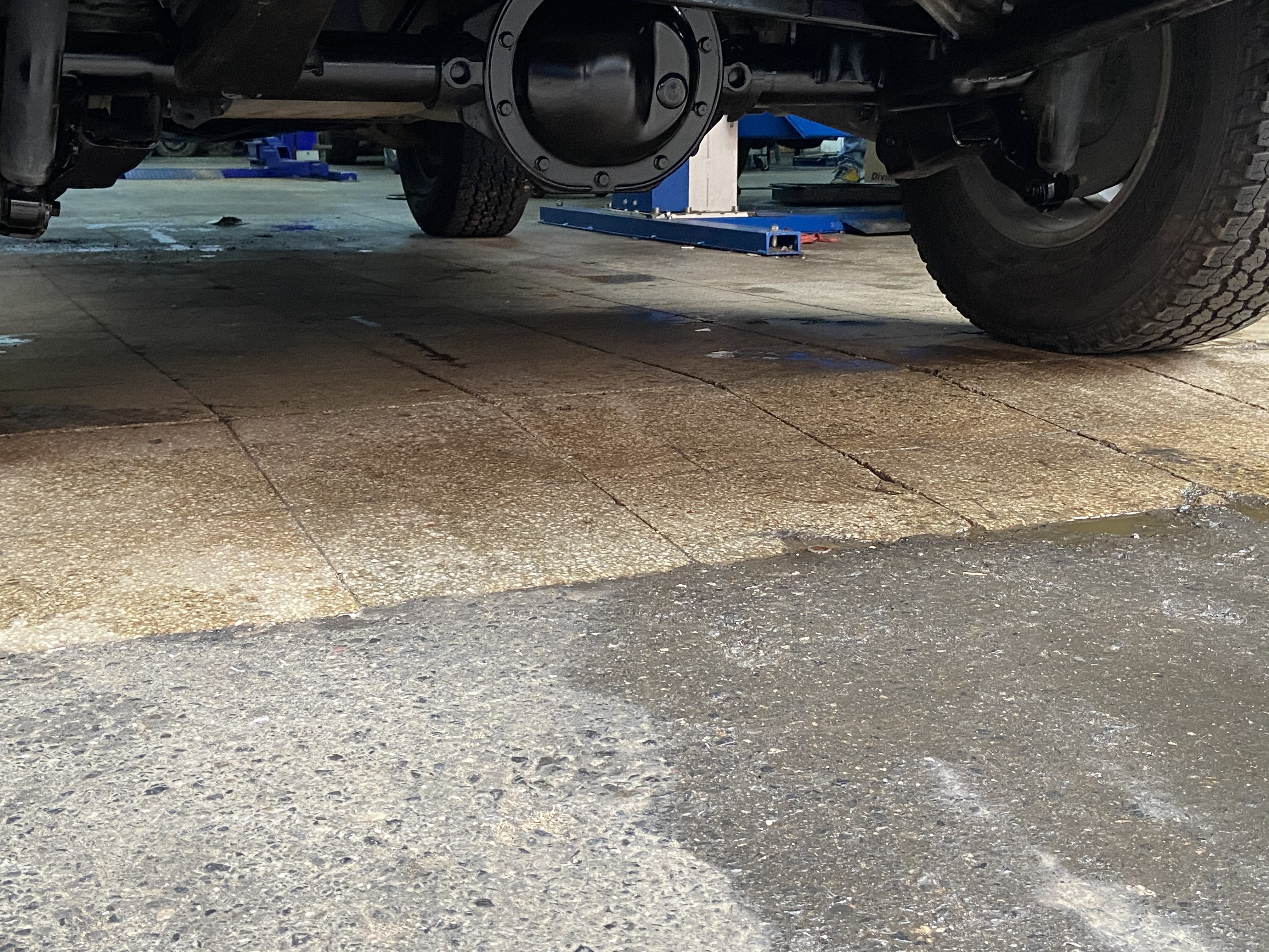

Araba hazır liftteyken, arka diferansiyeli ve şase parçalarını boyadım. Aslında alt yıkama, tel fırça ile temizlik sonrası bunu yapacaktım ama elime boya geçinde öylesine boyadım.
Şuan için tertemiz oldu, bakalım kaç gün dayanacak alt boya.
Arabaya ağır bir bakım yapmış oldum ama içime sinerek yapıldı herşey. Yazmadığım bir ton kablolar borular ufak tefek kapak ıvır zıvır değişti. Motordaki işlem sırasında bütün emme manifolt, egr vs kurumdan pislikten temizlenmiş oldu.
Dün akşamdan bu yana test ediyorum araç yağ gibi olmuş. Yazılım yapılmış gibi performansı artmış.
