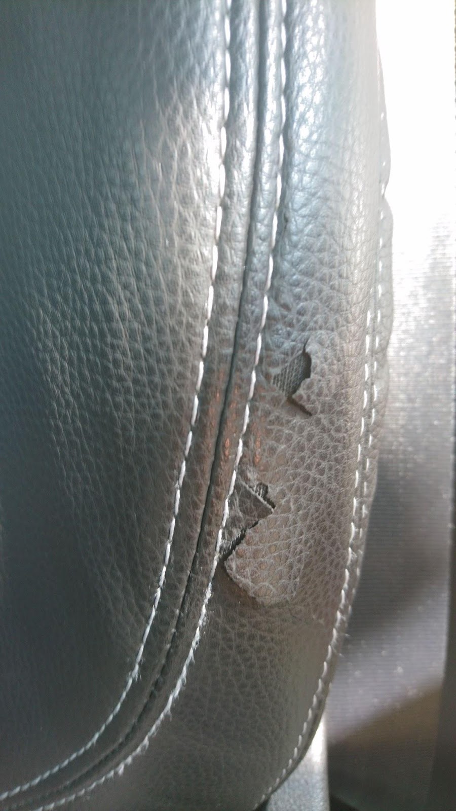

Kullanım sonucunda tek yıpranma, sürücü koltuğu sol bel desteği ucunun, bel çantamın fermuarı tarafından yırtılması oldu. Üreticiden, yeni bir koltuk arkalığını, komple olarak yeniden sipariş etmek zorunda kaldım.
Gelen parçada, yan airbag için patlama yeri açılmamıştı. Onunla uğraşmak yerine, yedeğe ayırıp, elimde bulunan fazla malzemeden, yırtık yerin üzerine yama yaptım. (Daha önce, kılıf üreticisinin sonradan gönderdiği ve kullanmadığım kolçak parçasını, donör olarak kullandım).
jj4TXeU-i49Rnwe7ft5PwbR4BiqwHuV3RrdOS3QMy8JQsR5cJ7VmOJJRp-BOeyNwMVzeO5rmonfHPbNY6_3M758xXmGrFXFMgmAjJIU8UzGXBFfsGyFTltENtDodNQdwlS1VdScI
DYmk2rgE16hFNrJZXyndM5lh3_lze2wXkpfCJvbWay1CgGmUmnPNy4ng_qXoXuKnurXP7QOTJPAfixqd85axGSMNmIE7GvsHoKBkKvXT426W9E8i7BhOVMFnnXKUlyS7Ov7NO7hQ
Bir süre sonra, yaptığım yama da aynı şekilde delinince ve bel çantamdan vazgeçmek gibi bir niyetim de olmayınca, başka bir çözüm bulmak gerektiğini anladım.
Pandizot ve koltuk bölmelerinde kullandığım neopren kumaşa başvurdum. Hem içten, hem de dıştan, kumaş parça diktirdim (bkz. yandaki fotoğraf).

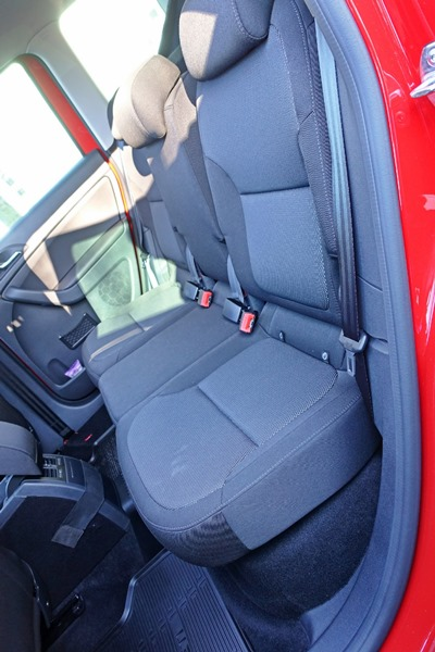

Arka (orta) Koltuk İptali

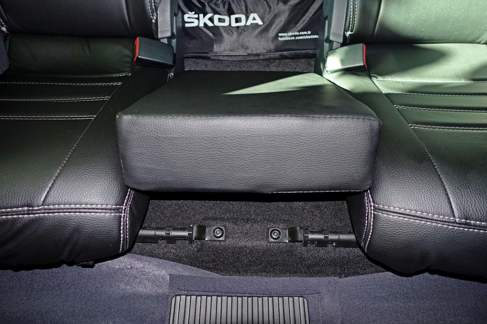

Arka orta koltuk, önündeki yüksek şaft tüneli nedeniyle, mevkisinin yolcuları için kullanışlı bir oturma yeri olmaya uzaktı.
Ayrıca, araçta maksimum dört kişilik oturma pozisyonuna ihtiyaç duymaktaydım.
Sonuçta, ilk kullanmaya başladığım dönemden itibaren, orta koltuk, aracın içinde fabrikasyon bir görsel olarak kaldı.
Bunun üzerine, arkadaki üç koltuğun tam bağımsız kullanılabilme özelliğinden faydalanıp, ortadaki koltuğu araçtan çıkarttım.
Kabin içinden bagaja erişim rahatladı, araçtan da 20 kg lık bir ağırlık gitti.
Geriye, boşalan koltuk yeri için, ihtiyaçlara uygun bir çözüm üretmek kaldı. İhtiyaçlar, gerektiğinde yolcu taşıyabilmek ve yolcu taşıma gerekmediğinde de, bu alanı kolçak olarak kullanabilmek olarak belirlendi.
mY1XoXxvHVrdGyoLffenA-KfYj20-ib0yVOlbcxg8a9EWnTbo5lNLLg4pF2SvB6k28buKlObdH3hns0FJOK9qRFp8ohCVNmERn948iuCa07HIADbAt4Jor4hdKLJ2QNdwRcnZvKp

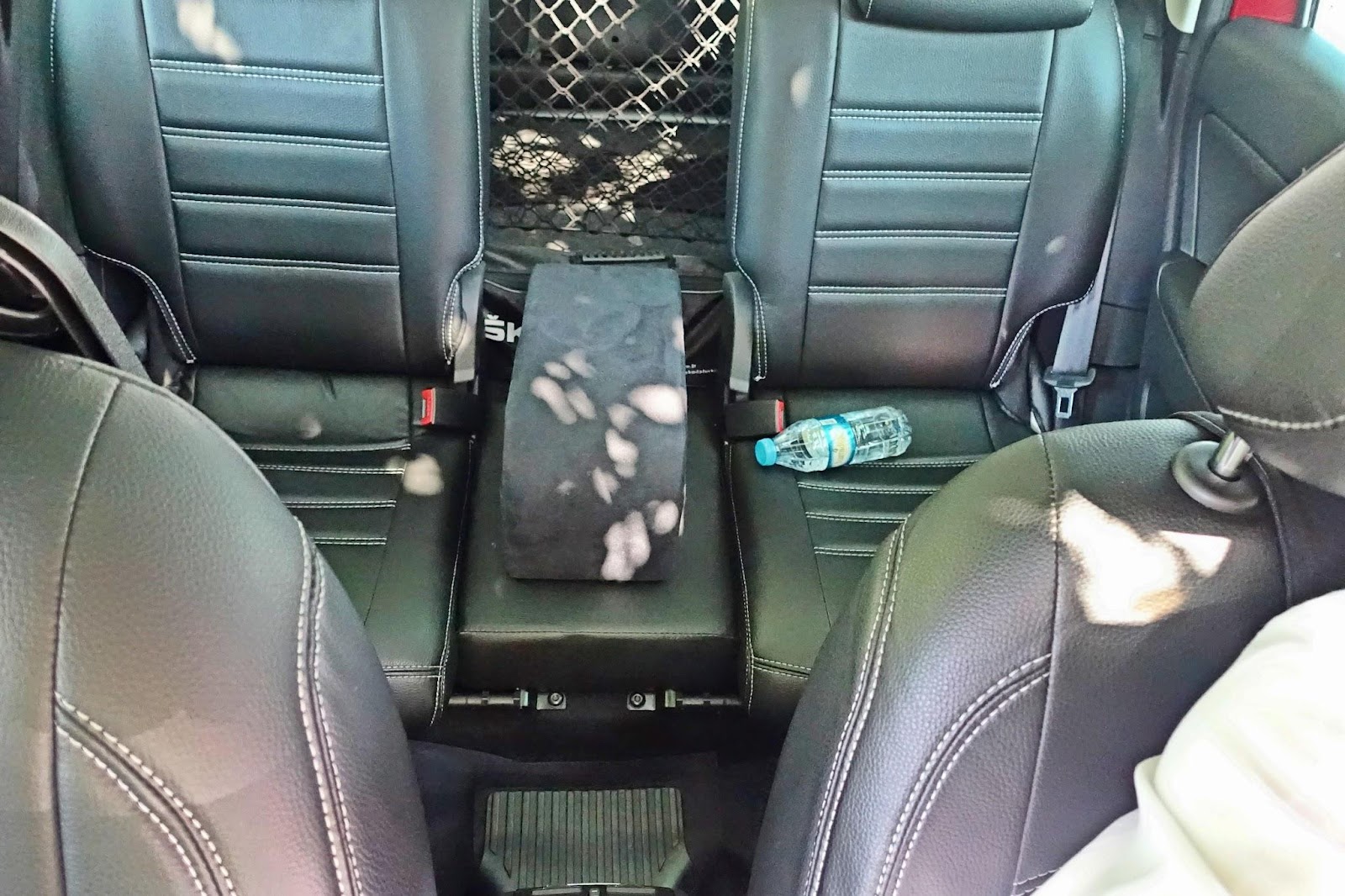

Öncelikle, orta koltuğun çıkmasının ardından, iki koltuk arasında boş kalan kısmı kapatacak ve gerektiğinde üzerinde oturulmaya müsait olabilecek bir minder edinmek gerekiyordu.
“Pozisyonlama yastığı” adı altında, amacıma uygun kalitedeki dolgu malzemesinden, hemen her boyutta minderi kesip, her türlü malzeme ile kaplayabilen bir üreticiye, internet üzerinden ulaştım.
KXBmnThz0Fbq6mhScEBycEWPRwngk9OwY3Wj45X-dGMhpBM8Gus-UxYdQsBWIVKuMH0FQs15_XTpyt4Lr6q0GJ5SJXeaT9ug6Ot-qmsIH_SOmzkNb2orT0udbqTgW-LuLGTotkJg
İki arka koltuk arası için verdiğim 40x30x10 cm ölçüye göre üretilen minder, yerine tastamam yerleşti. Kaplama olarak seçtiğim siyah suni deri de, mevcut koltuk kılıflarının rengi ve dokusu ile birebir uydu.
Bu minderin üzerine bir kolçak oluşturarak, işlemi tamamladım.
3QdQzLiPgytd0aFSEclTP8LSJb-deJs6w9qjDgEZUMWB39AdL99k0ich_p8fBGAdA_21pOeK199KjiU-JIxf549e0Hv3Xo-WPz7x433PdjYsJ8oq5U2DrV31N2risNVzEISIDfYL
Kolçak için, daha önce Bauhaus da görmüş olduğum minder şeklindeki parça ürünü kullandım. Ben alım yaparken, stoklarında olmadığı için, onu da internet üzerinden tedarik ettim.
Sonuç olarak, aracın arkasında fotoğraftaki gibi bir koltuk konfigurasyonu ortaya çıktı.
U1xLOEW3suvtapZPb33jYwRHn2SxFr_449IG7gE_qwspq0RnuEHbN-vWfSLEDNDrEAWmuUJmFznrLHwJRDA7KCKDdAhfnk_LPWNUt_-Sc6rAXNb-warfBK1r64Wj1UxUJXgcj2rU

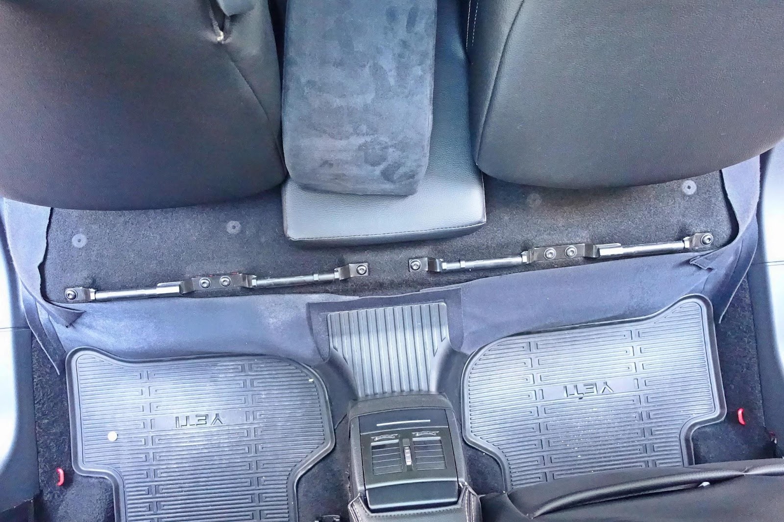

Arka Yolcu Bölümü Koruyucu Malzemeler
Neopren kaplamalar

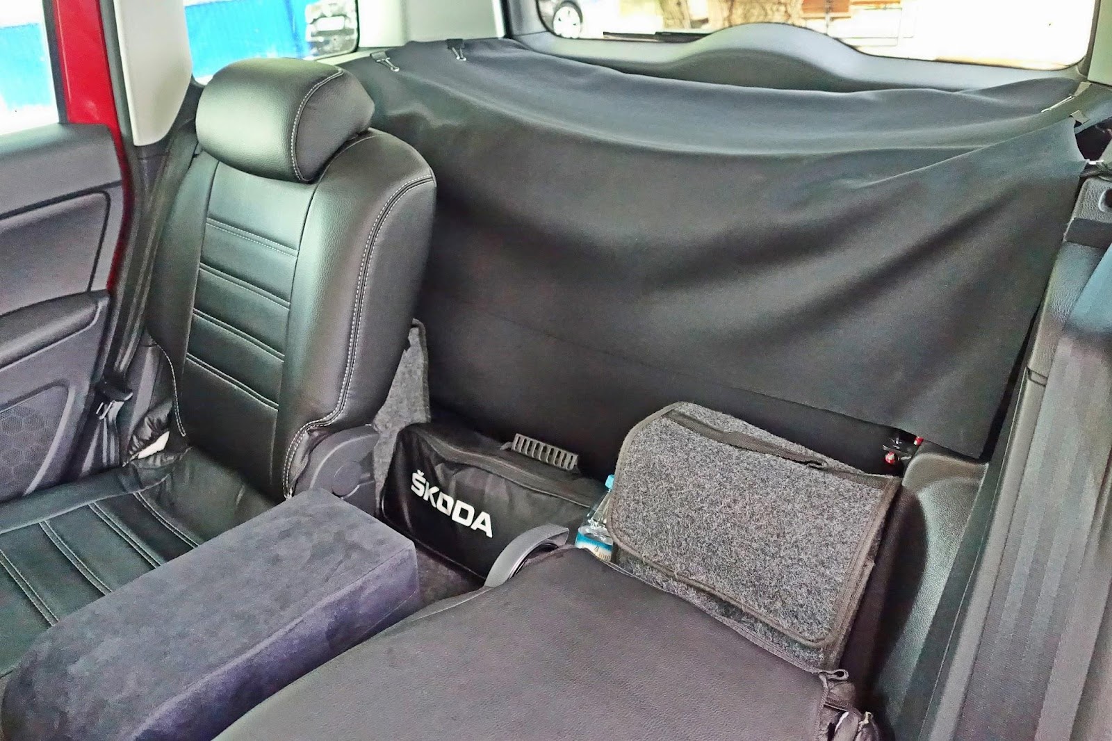

Koltuk kılıfları ile ilgili yazıyı okumuş olanlar, kir tutmayan ve kolay temizlenen tefriş malzemelerine zaafım olduğunu tahmin ediyor olabilirler :)
Bu tür bir malzemeye şiddetle ihtiyaç duyduğum bölümlerden birisi de, arka yolcuların ayak koyma bölümü idi.
Koltuklarda, kumaş döşemelerden kurtulduktan sonra, arka koltukların altlarındaki suni keçeler için de bir çözüm aramaya başladım.
Amacım, ayakkabılar ile gelen çamuru ve tozu, bu bölümden uzak tutmak ve, tutamadığım zamanlar için de, yüksek emiş gücü olan süpürgelere ihtiyaç duymadan, burada kolay temizlik yapabilmekti.
Aracın mevcut kaplamalarına uygun, pratik ve abartısız malzeme arayışım, hiç beklenmedik bir yerde mutlu sona ulaştı. bir spor mağazasında, terleme bandı olarak satılan, üzeri polyamid kumaş kaplı neopren bantlarla karşılaştım ve aranan kan, bulundu.
rugd5FRpQqLukqjvE1MYXhmX21eB2xpp3JUzoMjVYWVLdfpOL-aKv-nnDi4QSPW6TPxsWifhiCnTNqEvl3BrJn4Q4cFZ2y89ywMkVDkf_3vx0PLENvCCTykdmBasOsG8kH4aXM6E
35 cm genişliğinde şerit şeklinde oluşları ve uçlarında velcro (cırt) bant bulunması ile, uygulama yapmayı düşündüğüm alan için, neredeyse, kullanıma hazır olarak satılıyorlardı. sol ve sağ kısımdaki her bir arka yolcu bölümü için boylarını kısaltıp, kısaltma yaptığım uçlara da velcro bant diktirdikten sonra, serme işlemine hazır hale geldiler.
Üstteki fotoğraf, detaların anlaşılması için, arka koltuklar kaldırılmış olarak çekildi.
Burada görülen serme aşamasından sonra, bir işlem daha yapıldı. Elimdeki parça malzemeleri kullanarak, kaplamaları hem biraz daha uzattım, hem de uçlarının daha etkili olarak sabitlenmesini sağladım. Bu detay da, aşağıdaki fotoğraflarda görülüyor.
AzAC7EimFgt948fO4xvD5G79jQ0q7DKhKro7x1oyKW4KAQV8WvWnaiMO_O073W7HPO0UuALBmEcPqJDNwZ-BauSw8ujg9ZC2zR4YMQRfKh-7xs-Hw53cNWxO1B1DWhCtrD5outxs
EkJZGAKoIYYaNv3HFTWgxJUFpr_EksYt0H4eYfkycPwNMR7hViX6FvuOvg6YWrs71eRYOj96jOfPgNRZOA5_RA1URPJ86DmGgADdBVZQ3uulvsaltXwRtFOuGwLBGLtCbMohnlkT
Kaplamanın bitmiş halinden bir detay da aşağıdaki gibi görünüyor
rljbe2htDIaxv878hYqPv2vrreWlTgdtjVtVS3VSZz1TiE2N_BGuf4d2tcv5u5jdSeCsdegsTyQ6QheH_fUqVQE1tVlDeRmCd6-10L2F_SCnproqvoy8nZyB9PLYyRtyFL2aU5tW
Kolay temizlenen ve dayanıklı (yırtılmayan) bir malzeme olduğunu, bir kaç aylık kullanım ile test ettikten sonra. Kaplama setinden bir takım daha oluşturdum. Böylece, takımları dönüşümlü olarak kullanıp, kirlenen seti, gerektiği zaman çıkartıp, dışarıda temizleyebiliyorum.

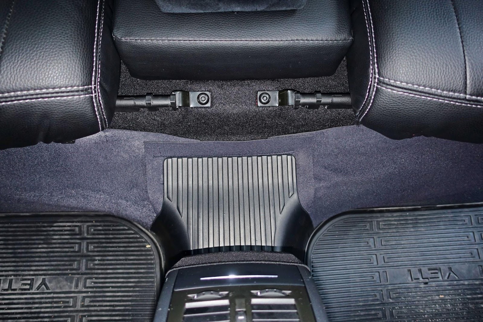

Şaft tüneli paspası
Aracımın şaft tüneli oldukça yüksek ve hacim kaplıyor. Arka yolcuların, genellikle, hiperaktif bireylerden oluşması nedeniyle, her yolculuktan sonra, temizlik gereği duymamak için bu aksesuarı, aracım yeni iken almıştım.
Neopren bantlarla uyum sağlayıp, aynı zamanda onları sabitlemek konusunda da iş görmesi sayesinde (bkz. yukarıdaki fotograflar), bu pas pas, araçtaki yerini sağlamlaştırdı.

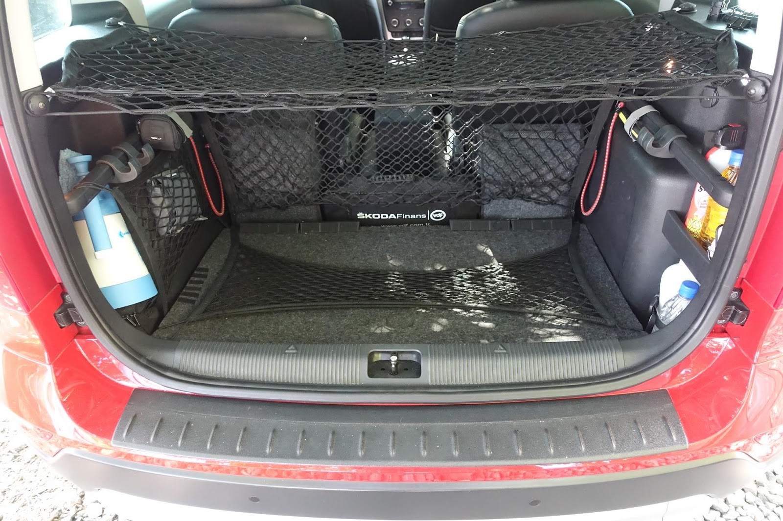

Yeti’ nizin bagajında bir tam boy stepne var ise, bagaja hacim ve derinlik kazandırmak amacıyla, bazı tadilat işlemleri yapmak mümkün.
Bunlardan bahsetmeden önce, Yeti’ nin standart ölçülerini ve hacimlerine göz atmanızı istiyorum.
IVwzL3roQZ9QiCRyzf2BHidkBChCxGy_ETXOZr3rGs7A5vjkeHAxYFZbTU4BoL-XGPNYf5vZVkEa5G3h9NwiiL9r0NZevo9H4BEp__MqnAUNhED--HzkTlmUBKQpQBRpH8TarIaB
Tam boy stepnesi olan bir araçta, orjinal bagaj ölçüleri, resimdeki gibi olmakta. Bu ölçülerle, pandizot seviyesine kadar, 330 lt hacim elde ediliyor (100x67x50).
Arka koltukların sırtlık açısını değiştirerek ve koltukları 8 cm kadar öne sürerek, bu hacime bir 40-50 litre kadar ilave yapmak mümkün (100x8x50).
Ayrıca, pandizotu iptal ettiğinizde, arka koltukları öne sürmeksizin, 200 litreden fazla hacim kazanmak da mümkün (100x67x30).

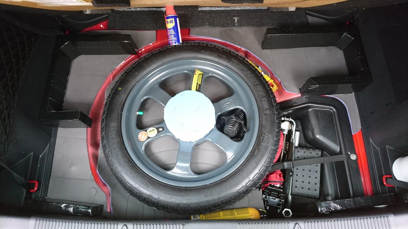

Aracımı aldıktan bir buçuk sene sonra, birazdan anlatacağım, tadilat işlemini yaptım. İlk tadilat uygulamasından bir süre sonra, yalıtımı güçlendirmek için, taban kısmında  bir revizyon yaptım (ikinci kat yalıtım). Sonrasında da, pandizot iptaline kadar giden bir dizi bagaj operasyonu yaptım :) Konuyu dağıtmamak için, buradaki anlatımın sadece bagaj tabanındaki işlemlerle ilgili olduğunu belirteyim ve devam edeyim :)
Aracımın orjinal bagaj halinde, aşağıdaki fotoğrafta görülen, (195/60/16 ebatlı) orjinal stepne ve avadanlıkların yerleştiği bölmeler, bagaj derinliğinden 16 cm yi alttan götürmekteydiler. Bu sistemde, döşeme halısı, yukarıdaki ilk fotoğrafta görüldüğü gibi, bagaj eşiği ile hemen aynı seviyede olmaktaydı.
ulkyt2lmu4zATBwTdd11RNzKSw85mcXBk2vD2K1BZX_bP_Kx8p_rTbM_gYOrwRWBg2X8ri1OcRw924cpSIzxNYzP9ooRw4D1dNWh3PocDOsNIswB_tvW9tOVlPYYI4UhdCSnb_SP
İlk işlem olarak, bunları kaldırıp, paketleyerek, bir kenara koydum.

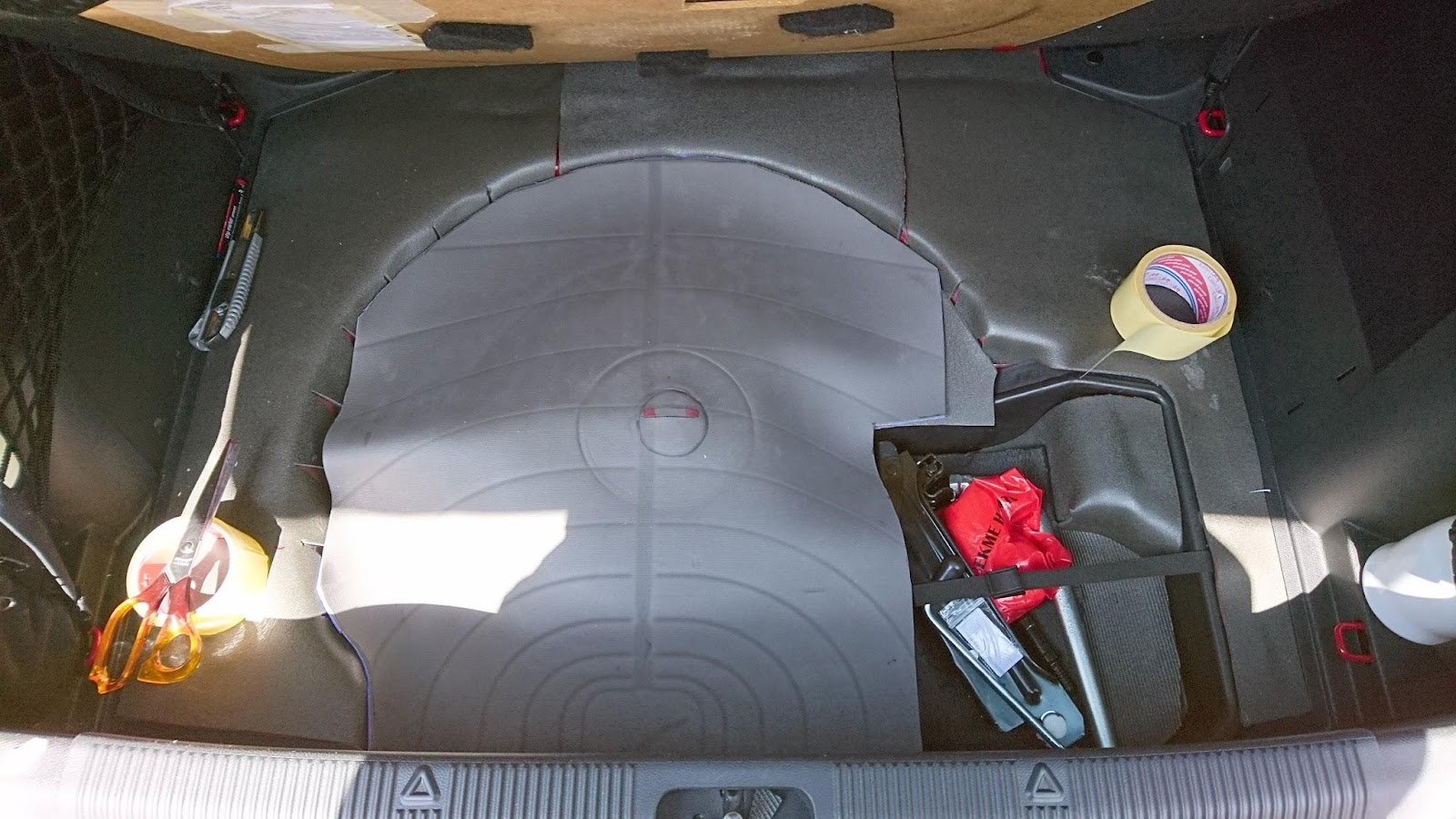

Daha sonra, yandaki fotografta ham hali görülmekte olan, mini stepneli düzeni kurma işine başladım.
OWv57-6Pt6F03JXK0Mnh_WJnXvpCnKoxDV7xXIY6MbR2KlrgEOG_sNgEcRklQ2nmHIHD_--sBjNIooaCvaf-odv-yxRfarpEl-T8Z8cpc-h2m6QbWbNh0RbrXYhJ5Z9AiCp2LC0I
lk önce, bagaj tabanını, kauçuk esaslı membran bir malzeme ile kapladım. Bunun için elimde hazır bulunan bir yoga matını kullandım. Şeffaf ince çift taraflı bant ile, malzemeyi zemine yapıştırdım.
G8fouT-ud_XMpZx6Gc9oR0BHOUcIsL3JzHRJJceRr7xfbsGkndwrmxJ5OHNELWBS4zFXIPe9TzWTSifyfPeUyApcKbFTDd_m4RuK3qD9DtTdGK29jytvcmgClwp_Z08XnqU1h6f5
Bu malzeme ile yalıtımın yetersiz kaldığını fark edince, benzeri malzemeden, ikinci kat kaplamayı uyguladım (buradaki iki kaplama işlemi arasında, yaklaşık, dört ay geçtiği için, baştan sona, tüm fotograflar kronolojik olamadı maalesef)
İkinci kat için kullanılan malzemeler:

Bölmeler için, dansitesi düşük olmayan, polistren plaka kullandım. Bu elemanlar, üstlerindeki döşeme için, aynı zamanda taşıyıcı da olacakları için, yerleşimleri önemliydi. Bir takım düzenekleri inceledikten sonra, resimdeki gibi, bir yerleşimin işimi göreceğini tahmin ederek, bölmeleri oluşturdum.
8xOVG4KVNzKIPvHz2H95bFtdmwqwMt4zOV1Scvlr9criT5jluInNnv4zqyMpvWdcINlDZGU4sa5Fk_7gkSYYjSo1irdT-MWheqhVbVYbGTDVS7Dlw2aBF2E3eqv9igav3g9GOvd8
Buna göre, halı kaplı tabanı, dört parçadan oluşan polistren mesnetler taşıyacaktı. Bunlardan ikisini U şeklinde yaparak, hem taşıma güçlerini, hem de eşya yerleştirme işlevlerini arttırmaya çalıştım. Diğer iki mesneti de, düz panel şeklinde hazırlayıp, bagaj eşiğinin iç taraflarına sağlı sollu yapıştırdım (Bkz.yukarıdaki  resim).
Polistren parçaları birleştirme işlerini, sıcak silikon ile yaptım (fazla sıcak olmaması lazım, köpük malzemeyi eritebiliyor).
Mesnetler, son şeklini aldıktan sonra, üzerlerini siyah tamir bandı ile kapladım.
İlk denememde, taşıyıcı mesnet parçaları bagaja çift taraflı bant ile tutturdum. Verim alamayınca, (heavy duty) yapıştırma hamurunu denedim, sonuç güzel oldu.
Stepne olarak ise, internette değişik sitelerde satılan, AJS ürünü, mini stepneyi seçtim ve  İstanbul’ daki Artvin Ticaret firmasının Mecidiyeköy mağazasından satın aldım. Firmanın internet üzerinden de satışı var, ancak, gidip, danışıp, konuşarak alayım dedim.
Yukarıdaki işleme başlamadan önce incelediğim düzeneklerden birisine de, bu yazının sonunda, kısaca değinmiş olayım (kaynak: Briskoda.net) :
zFBjdgBxsTEPNYEJ9FYMd3ZouIumOmoNCh5EX5v5bncfz1DdopYqhwj0k27Suny4Wj5C17poIZ8J4JYSiHYN4F3eGNg5sYCCHRicTJ7qRygDtvHBHkGHJ0C3fMJClNHpzAwcrzSJ
Kendim, Briskoda.net sitesindeki örneğe benzer komple bir kafes / iskelet kurmak yerine, üretmesi,  ayarlaması ve kurcalaması daha kolay olan, minimal bir taşıma sistemi oluşturmayı yeğledim. Burada yer alan esaslı bölme düzeneğininin bir benzerini, ahşap malzeme kullanarak yapma lüksüm ve zamanım yoktu zira.
Sonuç olarak, aracımın bagaj tabanını 8 cm kadar aşağıya indirip, yaklaşık, 60 litre kadar hacim elde ettim (330 litre civarındaki orjinal istepneli hacım, mini stepne ile, 390 litreye ulaştı). Stepne değişimiyle, 10kg kadar yük azalması da oldu.
Yeti nin bagajına, iki adet katlanır bisikletimiz sığabildi sonunda.. :)
Stepne bölümünün en son halini de aşağıya ekledikten sonra, konuyu bitirebilirim artık...

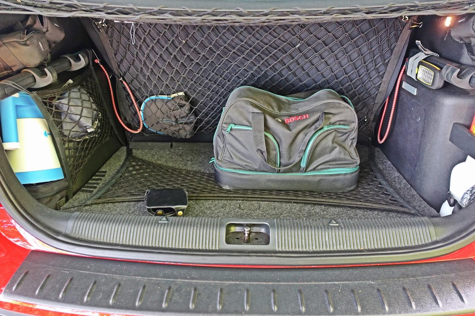

Stepne alanının tadil edilmesi ile başlayan bagaja hacim kazandırma operasyonu, pandizotu  kaldırma ile, devam etti.
Pandizotun sökülebilir olması, bagajdaki taşıma hacminin, gerektiğinde tavana doğru yükselebilmesine imkan tanımakta. Ancak, hacim ve pratikliği aynı anda talep ettiğiniz durumlar için uygun değil.. Zira, araçta pandizot için düşünülmüş ayrı bir sabitleme noktası bulunmuyor. Çıkan pandizotun nereye park edileceği ile uğraşmak gerekiyor.
Çözüm olarak, pandizotu kalıcı olarak araçtan çıkartıp, yerine, esnek bagaj filesi koydum. Güvenlik nedeniyle, bagaj mahremiyeti önemliydi. Bunun için, pandizot yerine gerdiğim filenin üzerine, siyah neopren kumaştan bir parça kesip, tutturdum.
Neopren kumaş ve file detayları:
DHm2zmkMlZ8GkGG_RwxGkSNFWClHPvKgVnUxDP4rM_CJBvrk93hi_J4BbwQtQuBrn_EepqgRB3xB2GMoVMQSjypzolmnvzli4rknsE9EqW42CDYLbEWQcp0FgxtxGfgmAqQnC20l
0u5bds7ITqMNm9MENSOjmwNWpESj7rY9sI0u1ob9rotBjIRD91oKhjRXA3dxpu71puyolziWX57rzstVq7xEzcyuXT_52h-C9oHmBM24wy-dK__kYRM68P5yFi7yV74eK8ZEeaFj
Ve, son olarak, aynı işlemi, arka yolcu koltuklarının arkasında düşey bir bölme oluşturmak için, aynı malzemeler ile, tekrarladım. Netice olarak, bagaj bölümü, gerektiğinde esneyebilen ve açılabilen bölmelerle ayrılmış bir kompartımana dönüştü.
RzyuYWsLjIitaq0RplEVXsLbIRYtcUQOGoEJnKiGVGSh0tOld9fwV4Af380UIw1TyXhje25rRZNivxAqrMMynPx1qbbJoQjKudBfqOPoYAifD1RaRMcTyB-kbM4Huorhiklc4cpS
IstMLFb3rwgtWzP9nCunJBsaRtjuZqvGUB7qwchYlfKRX1DfxJ4kjXC_ArZBJEYUcoH6JoRP8aUKNReOtjHaPcXltQGd3hycaUYOJi2R0e2ZIjpjfdKQjt3qrp_qH2JA_IfkduH5
File sabitleme detayları:
dS21YI-9hvwzCVA--Rb9OH8QSk5HPO-7ebgmQkZvNXc1xEO_pD_1zKJHPYDf6a_2jixCFGXrfBD5wPvKgZCXOPfF36wM6vW3UWrR-8DmBTmoQjybw8mUh49jLuFZD_IA_dIMV-BY
Ky29MDIl9fM0FB5LJxMcIq4ViHG3DgRMvU5bDoBaiSpZLZZQp0pNa7W3VlgJ6_CN9e1qR3HtIjEnk8_sEHD1zNiz4fJBECB1DNOFg4TcZ3W3eIEj6zZgsLb2y69h-aUuY1qfgeXj
Kumaşlar ve fileler, ihtiyaca göre, gerektiğinde hızlıca alınabiliyorlar. Böylece, hedeflediğim  esnek yapı tamamlanmış oldu.
XXKRkaK1Y57AD9yMkDnvLbLTaY_niRjL80NAnm6tSr9N3U3l1VtgzSqwBi0HygzauA58-nmMHxjZu2fAoWPeDoYICsknx3Cfs5JCn8qcRKbpu2OusOmcn0KU6gttwyy8y_3sF5xT
Arka koltukların arkasındaki alanı, bagaja dahil edermiş gibi yapıp, etmedim :) İki adet malzeme çantası ve süpürge çantası, kendilerine o boşlukta yer buldular. Böylece, el altında olurken, ayak altından da uzak kaldılar.
PtxIJGL6zCZX3zHyULxaztIX-QTzL1YFxgBhb4KU6t_6OHg5oYcY934sfAf50vQ3sJX2zlI6_G-aKvFnWqGwqvOjKlVBictOvqe-fWsewF31Fn8LHRzrsRRtfboiEaPUrqliTKmB
iJb71RUO7BlUpRQoi_stvjfQQJCf8G49NskVIvorB1FQSCk4v6tYDaW-JjLyzLJnNFmTbDZ85SpWpPPV5_FF5-4yQeYz0xIMklNNBM65Gr-3_TxU-nCiDqoAwywjBIs7jKOSwkDT
vwPyYzxjIqlBxShzD3wXNDpGl4n0Fkz-xHnDB679fPm5WNXZtLTotP-v23orivYBmAZTv6Z3j-_LPoSPwfgdPEwcaw-8CCsAQfQTuLymk-zSqGWfnclbdlW-RZR5K0iKRY9Neyvc
Aşağıdaki fotoğraflarda görüldüğü üzere, bagaj tarafından içeri doğru bakıldığında yatay derinliğin az görünmesinin sebebi, düşey separatör filenin hemen arkasında, malzeme çantaları için ayrılan bölümdür.
auBrMuRNwWZfRjhZDMeUndc50XhUIubwDAEuGqVuv5p0LyZRfQluTy64OqQzLDeW0mH08SDI3ij5mOzi5nqOaa3vgfngen7W3WmgNdFiOgZt6EZtFVOCsAefyY2C6ulvAAnno2qW
WL3k9CQyF-AGgfq0KhhFgow_mpMQzyHKrBB18BPzW_1t-2XrJkk2ScqJfAv_Dyq41GQF_a0CN8oxRStIBMmqLjO_ZycON6I54F3VKgyJ7WlW6Vqk5QqaqyLukTX53ErZ0d26U-QJ

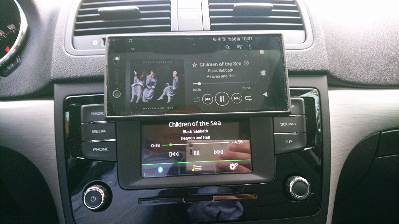

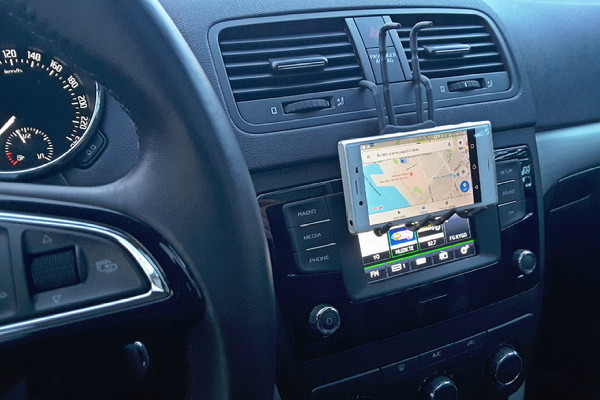

Yeti aracınızda, ses sistemine entegre bir BT alıcınız var ve mevcut medya ünitenizden de memnun değilseniz, çözüm oldukça basit.
Kendi, Ambition donanımlı aracımda, ilave / ekstra olarak, BT mevcut.
Ancak, bu donanımda standart olarak gelen Swing medya ünitesinin, telefon ve müzik çalar desteği dışında, bir özelliği bulunmuyor. Yani, canbus verilerini okuma, navigasyon, video oynatma, internet üzerinden medya hizmeti (video ve müzik) kullanmak, gibi kabiliyetleri yok.
Bu gibi bir durumda, yani, aracın orjinal medya ünitesindeki eksiklikleri tamamlamak için, herhangi bir akıllı telefon cihazını veya tableti, gsm hattı ile birlikte, getirip, aracın döşüne yerleştiriyor ve sorununuzu çözüyorsunuz.
Tercihen, kocaman ekranlı bir cihaz seçmek ve hızlı tak-çıkar yapmaya müsait bir sistem kurmak, faydalı oluyor.
Kendim, bu iş için, 6” ekranlı Sony Xperia XA1 telefonu seçtim.

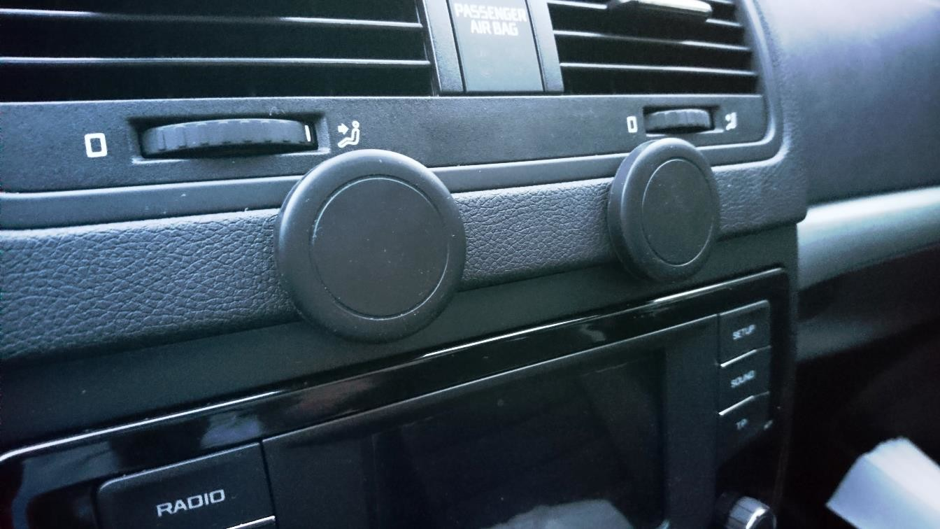

Tak-çıkar işlemi için, neodyum mıknatıslardan oluşan, iki adet konum hazırladım. Birinci konum, cihazı kullanmak için, döşün ortasında yer alıyor. İkincisi de, cihazı park etmek için, araçtan çıkarken kullanılıyor (zula noktası).
Canbus için bir adet OSB cihazını araç soketine takıp, Torque gibi ibir yazılım üzerinden (tercihen, ücretli versiyonu ile) araç verilerini almak mümkün.
Park noktası için, iki adet mıknatıslı telefon tutucu alıp, kafalarını ayırdım. Bunları, çift taraflı şeffaf silikon bant ile, döş ortasına sabitledim.
sVn0xKzJmL3g6-aEqxsVt_OHc8tSsXLDdH9Mz1RlofnrnxCJovdzOWyg6-xkv2cbKQqAGLIMOe7by0ErMZIEEe72ZH9lQG9R7bgVUgOKtqsnXN2d8b1didis5I-Ay7PLLI7Wwz_s
Telefon kılıfının iç yüzüne, mıknatıslı telefon tutucu paketlerinden çıkan sac plakaları, bant ile, sabitledim.
Telefonu kılıfa, kılıfı da tutuculara taktıktan sonra, cihaz sağlam bir şekilde yerine yerleşti.
Uvykm7pP8HgiIQIp4qZS-3hl3Ni1jDbPdukkltKXdORLoVFD-v7ssDHsNpFU3HvQaD0NsXXQaypK9Zi52-F7mbf5-m49HJ98MEJmN9kTccf6GgNzDJYfcLnBv2x2C_if72I0wzAw
Tutucu kafaların içinde, dörder adet güçlü neodyum mıknatıs var. 150-200 gram ağırlıkta bir cihazı, sağlam bir şekilde sabitleyebilecek kadar çekim gücü üretiyorlar.
vBu1tj1xB9wfLeQ91QIqDRmHMZ_8WqRgI4Wift2apdkVojkhrCulk-pBaZQ7WzAVxwMYeqG8PtrBf7ouQMwS8Gs1WxU8jDhjRedOwz4-3pFxY8NtGxThVhUXn48A6MSF9jm0U9sS

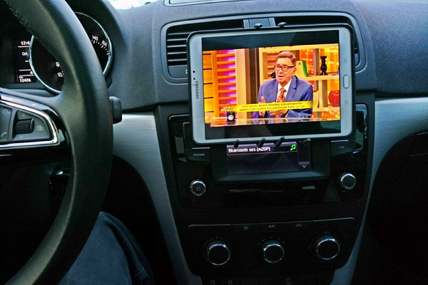

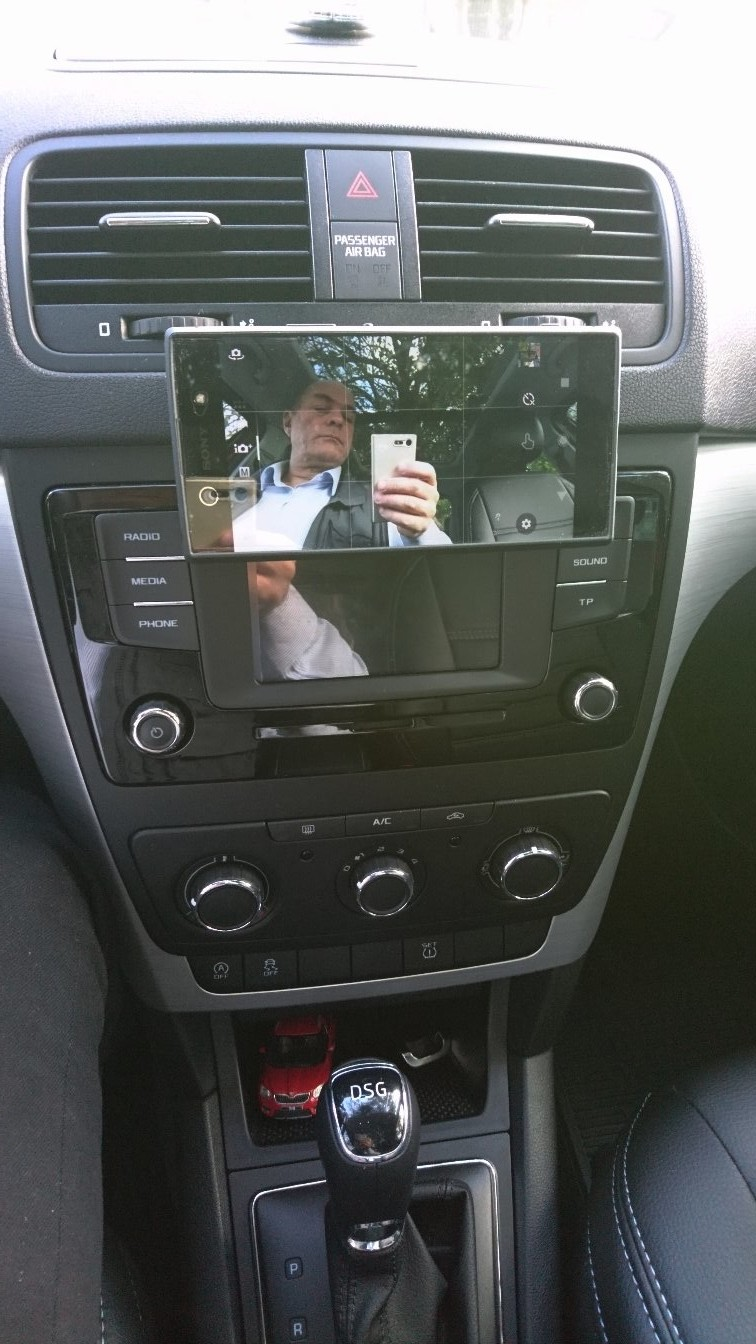

Sabitleme için bir altenatif de, aşağıda görülen aparat ile mümkün.
HxWkrttLbp8XB8G6SdqvT2pTkBgoq2Tb68TpbclYb-wyKRsfGbRkYYlE-NT97b3xsOs9br5KG3GBzxE8eEjfixQIQJrP7mdDmJWAEozMcfzAe8L7dFsg_OgrJxXpIka_cLVw6QuD
Bu aparatı, aşağıdaki aşağıdaki ilk resimde görüldüğü gibi monte edince, oldukça kullanışlı hale geliyor. Yolun eğiminden ve aracın hızından etkilenmeden, bir tableti dahi taşıyabiliyor.
Resimdeki aparatın bacaklarının bükülebilir olması dışında bir özelliği bulunmuyor. Her türlü pozisyona girebildiğinden, farklı cihazlarla, farklı konumlarda, farklı şekillerle, tutucu olarak görev yapabiliyor. Oldukça, esnek bir kullanım şekli var.
FY7zZRzGkQPEOnJZMVIA-16VXx23poRJptvxqUkOwaRt3pLCeG4W5fBEqjOtxPGNFlXX4xgKYJ0u1Osb2eECQX5CBNs3kWv0Q1EiPdU65n17D7blZ5JV7l3chWeLsfJRtOB53rHQ
cWcBZPM5svUXO450mxUrt-Rj7NtPiAMTOzw4h8aGHmK0xmyo3SQkvMqd-DFnbOn3mbUvS-9OeXIemfknjxoXZYcFhEVMXfB2Aa6E_TSm32t9aSouVe_mWT3NUua2IEElR7_nBvXV
SCPIkGKXKVOHK9M6RnQUbE1Zq6PyBf2wH2PtPoDXk2ton7IFcbHCWLRogW3oJkTOICT9Vk6lI8jo77brn7j6-UNKn1eBQVjCnlaQjMieR6omEsmr3mm1Lp8Tipp7MsUIOIlhtdV2
Artıları:
- Erişimi/kullanımı rahat,
- 8" ekranlı tableti rahatça taşıyabiliyor
- Hem tablet, hem de telefon için kulllanılıyor
 İlk başta, nedyum miknatıslı kafaları, yukarıdaki telli aparat (“spider podium”) ile birlikte kullanmayı düşünmüştüm. Ancak tutma güçlerini test ettikten sonra, “spider” a gerek kalmadı.
Yine de, muhtelif “stand” ihtiyaçları için ,araçta bulundurulası bir ürün olduğunu söyleyebilirim.

Araştırmalarım beni, tek tarafı kadife ile kaplı ve kendinden yapışkan folyo ile karşılaştırdı.
M3BR7924AkbAj8Ek0F5u7xLlnvakC6jYCA_5BzM1KuyLWaEZQxHhgn3GHKA8fZWCfLHHzdM39eZ1AmB7KIoYAyF4oPsG4fvhP-mcZTWZcnf9a781up-ACnOwEI9TD9Hgl80cE0wA
Yukarıdaki uygulamayı görerek, malzemesi olan siyah kadife folyonun siparişini verdim,
https://www.mykagitcim.com/yapiskanli-folyo-ucuz-kadife-siyah
Ürün bir gün içinde elime ulaştı. Aynı gün içinde de, patron ölçülerine göre kesimleri yapıp, folyoları yerleştirdim. Uygulama kısa sürdü ve kolay oldu. İlgilenenler için, bu uygulama ile ilgili, iki adet fotoğraf paylaşıyorum:
Eg1CIZ7ZfczNZAR6Z_rukm4Atm8bPZN7B-3BS-MKNnm7ooGsL21d1ZC4omKPaFGW-FQd_MlsasZqtLDJDBvMKBFc0dFxaz2AWJJsIqLh4WEstHMfvr8MzCfVkzpdDV16REo4Ptp4
wKsV2vqHcaU5zYp4sthYkyJ0keZ7jeg1TtjvMVMIHEhY45rIWbjx-QikK1_wRjy3YaavJd6aZnSq38DxPlqfX58fMxnRzGlAOaHd3kMUgd_6JkJJyd36fbVfcEiJqxSxEWzZvrqU

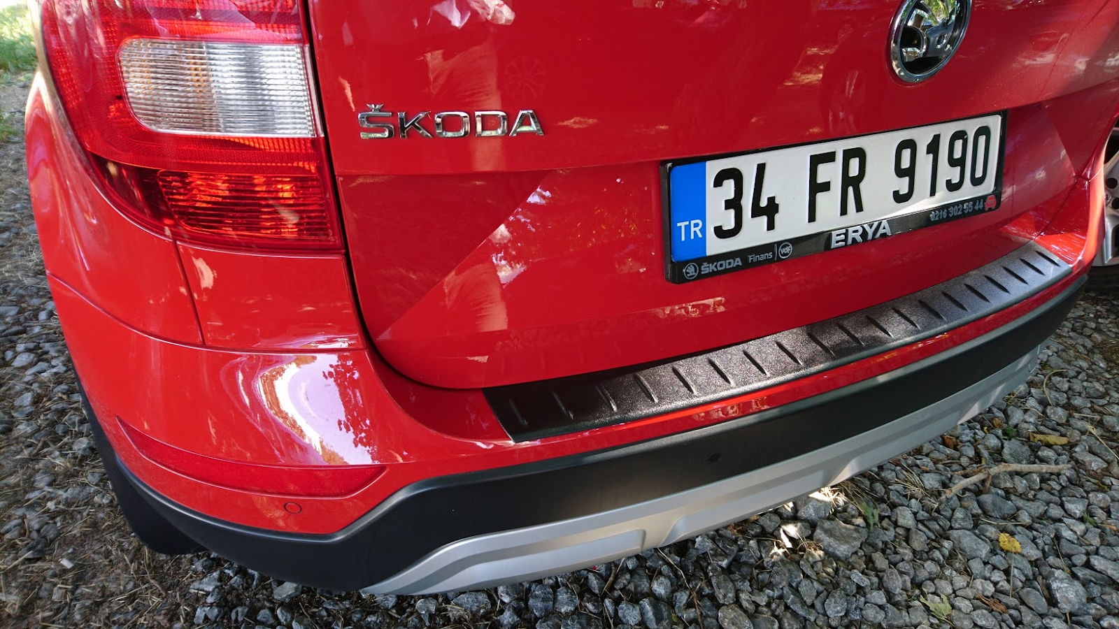

Nihayetinde, pişman olmayacağıma kanaat getirip, fiyatına da razı olup, Çekya menşeili,  superskoda.com sitesinden sipariş vererek, resimdeki ürünü getirttim.
Aynı sitede bulunan birkaç değişik versiyon arasından, tasarımını beğendiğim bu ürünü seçtim. Eşiğin köşelerini de kaplayarak, genişliğin tamamına oturacak olması, çıta elemanının artı yönüydü, bana göre.
GrSyCDiJs1KZbloP1BYRjCVTjKwsc1XVjVl1OZ7OX1_nZSNlfnrmxkpjwy_KwGyuWpyLQrLutzLKoubaLIzkJu3H_gOKjMZ9-vOKvcxANxDfmbkaIvbbRJo08X0GV8tlvhTyg6yJ

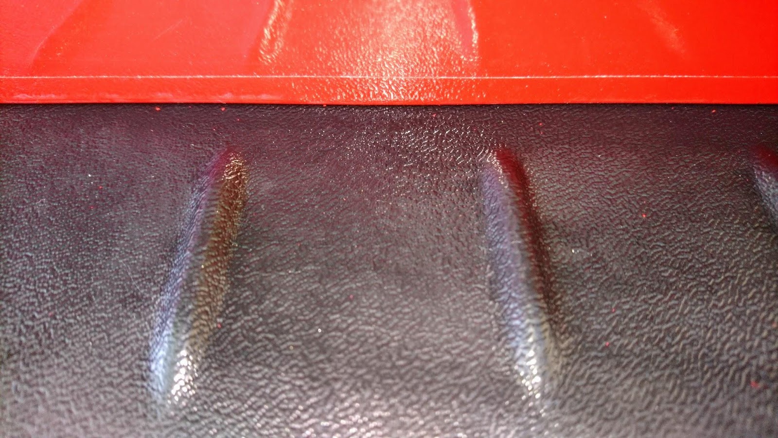

Montajdan bir süre sonra, bagaj kapağının, çıta üzerine neredeyse sıfır olarak kapanmasından kaynaklanan, iki adet detay sorunu olduğunu gördüm.
  1. Kapağın ucundan akan kirler, eşik üzerinde iz bırakıyordu
  2. Kapağın ucundaki boya rötuşlarım, aynı şekilde, çıtaya geçiyordu
Çözümü, aşağıdaki fotograftaki gibi, kapak ucunu şeffaf folyo ile kaplamakta buldum.
RbK80yn4xZ4gy46DJGbQMF8woIfjnXUpxX8dGje1O2lq7ddorx6b4iCSR1l-PMdwsAdlVar4L4vd4zJPELPCFWBve4bQJX0CCuvRHEButLCkhNagR6ffx4VeaeP-ayU1goyOl1TN

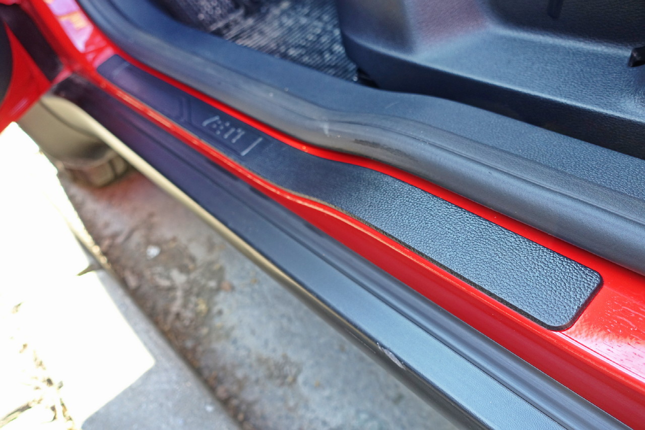

Kapı eşik çıtaları

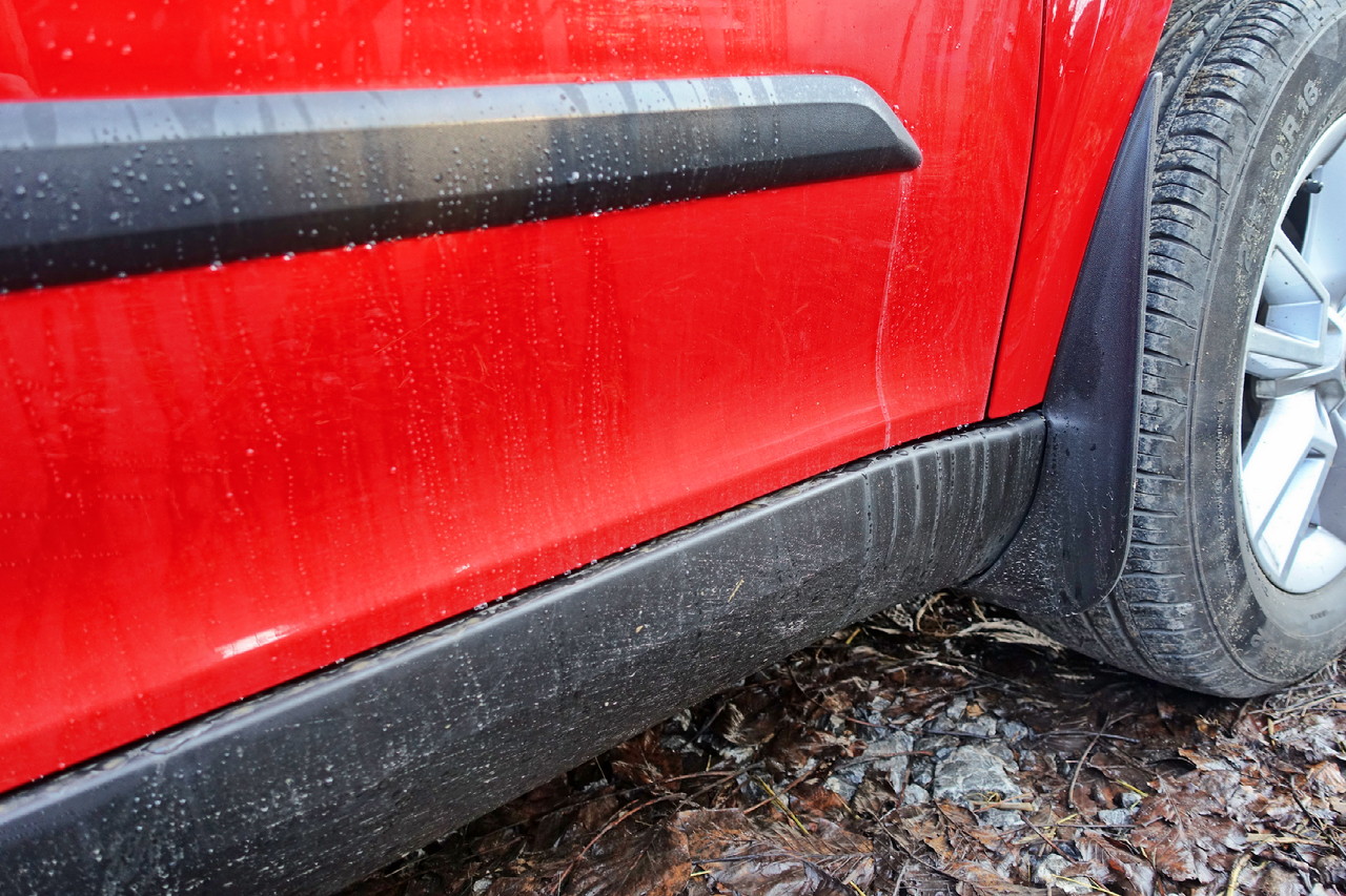

Kapı eşikleri genişçe tasarlanmış olduğundan, araca binmeye başladığım andan itibaren, buralarının kaplanmaları gerektiğini düşünmeye başlamıştım.
Orjinal aksesuar olarak, kromajlı veya bakalit olarak, iki seçenek mevcuttu. Kromaj alerjim nedeniyle, bakaliti seçtim.
Siparişi, Tekirdağ Yüncüler Yetkili Servis’ ten yaptım.
Oldukça ince bir plastikten yapılmış fakat tasarım, geometri ve malzeme özellikleri gibi kriterlerle değerlendirildiğinde, amacına ve yerine tam uyumlu dört parçalık set, geldi ve yerine yerleşti.

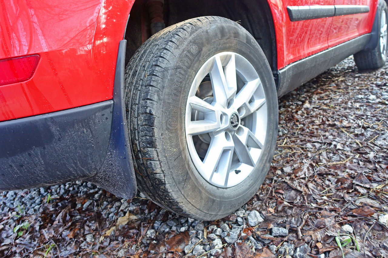

Ön/arka Tozluk
Aracın yüksek altının hızlıca çamurlanması ve, boyasız plastikten yapılma, marşpiyel ve arka tampon altı bölgelerinin, çamuru fazlaca göstermesi gibi nedenlerle, tozluk arayışında oldum.
Esnek yapıları ve kompakt görünüşleri nedeniyle, orjinal parçada karar kıldım.
Eşik çıtaları ile birlikte, ön ve arka tozluk siparişini verdim.
Her tekerlekte, davlumbazları tutan T25 vidalardan üçer tanesinin çıkarılıp, tozluklarla birlikte yeniden takılmasından ibaret olan montaj işlemini kendim yaptım.
Arka tozluklarda, ilave olarak, paketten çıkan birer adet çelik firkete ile, tampona sabitleme yapılıyor. Arka tozlukların montajında, ortadaki vida, boyunun kısa gelmesi nedeniyle, boşa dönüyor. Bauhaustan, pulu ile birlikte satılan, daha uzun boylu muadil bir vida uydurmak suretiyle, montaj işlemimi tamamına erdirdim.
Bu işlemin neticesinde oluşan tecrübelerime göre, tozluklardan beklediğim kadar verim alamadığımı söyleyebilirim. Lastiklerden araca gelen çamuru kesmek için, boyların daha uzun olması lazım. Uzun olan modeller de yok değil. Ancak, bana göre, estetik ve kullanışlı değiller. Almayı düşünenlere, sadece ön tozluk taktırmalarını önerebilirim. Ön kapıların alt köşelerinde, marşpiye üzerinde biriken çamuru bir nebze olsun kesiyorlar. Burasının, temizlenmesi zor bir bölge olması hasebiyle, tozluklar burada işe yarıyor diyebilirim.

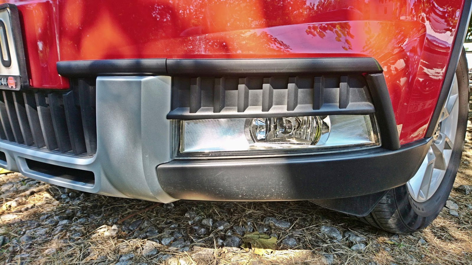

Tampon koruma lastileri

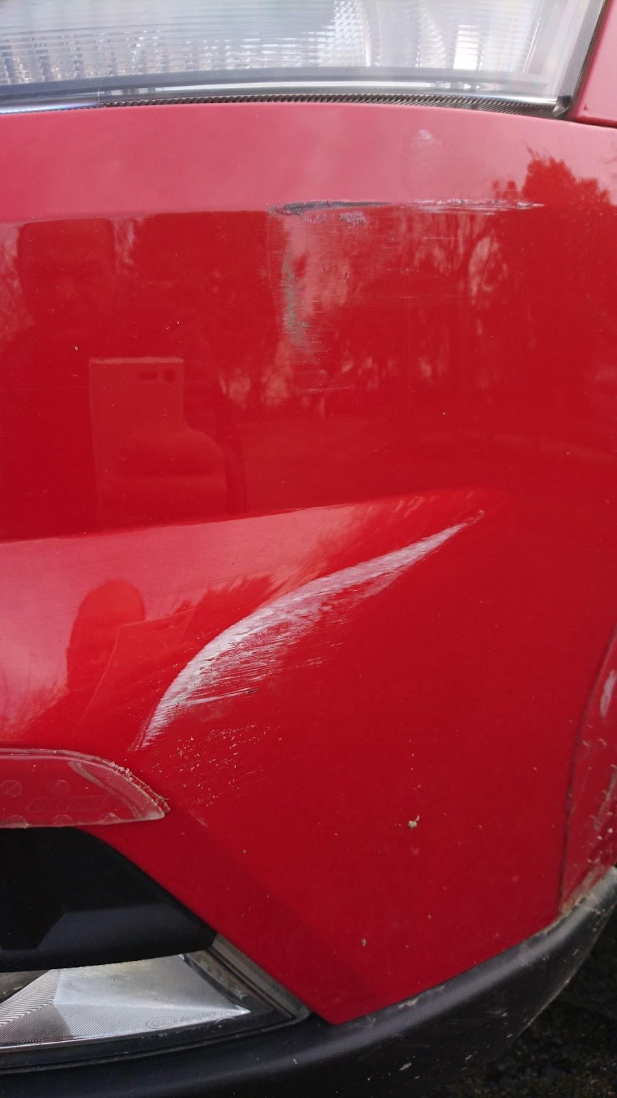

Yeti’ nin ilk versiyonunda, araca karakteristik görünüm ekleyen, yuvarlak sis farları ve yuvarlak hatlı ön ve arka tampon gibi parçalar, makyajlı versiyonda tasarımdan çıkartıldılar.
Makyajsız Yeti’ nin ön ve arka tamponları, sadece tasarım olarak değil, işlev olarak da başarılı idiler.
Kullandığım makyajlı versiyonda ise, sis far bloğunu çerçeveleyen köşeli çıkıntı, tam bir baş belası oldu. Aracı bayide ilk gördüğüm zaman aklıma gelenler, kullanırken de başıma geldi. Dar alan manevralarında sürtülmek için tasarlanmış ön tampon, vazifesini muhtelif zamanlarda başarıyla yerine getirdi.
K0UqAWcEo3ih4Y44X9fmDS0yXjse3Ito4vlI7VOWmgPjPPvCqZjqUQiz8MzQpAIwUdhkaoyiL7bCEoovbxPMgJm_ljJ4AcndyngTlpvwiWppPp2cPxwN05urUhuXIDprlk_qypmP
Buradaki köşeli hatlar nedeniyle, estetiği bozmayan bir tampon koruyucu bulmak da kolay değildi.
eKIsLA3debXoInYF944D7blLcwfHNZelr6O8PvoNvrEe5y2bic5-SIKZ-bArA-p1AsZ3WPGGkSavR0VP9rLVQv8VH0dv7X0QmwMdGKFHhqgVCxC5wO0-b0mtxkelJRr5mFhk24P_
Bazı denemelerim oldu, ancak, hem görsel olarak, hem de kullanışlılık anlamında, verim alamadım.
Ka05K9cD5y2HchtxAOpVH9fZNH67pIglHDGMILS4uff-0i_hxkjuBVJPFD22cbvAWzhfR5pmLDLWW0PXPMUPGBwuiGp0S1H4J_npo1e49LzWw5m54DgiBWVTq2yWOuYcCwZ9-e-3
Sonunda, Renault araçlar için tasarlanmış olan resimdeki poliürethan koruyucular ile karşılaştım ve uygulanabilir olacağını düşünerek, denemeye karar verdim.
mu--CQ7OyJa_F1fkJk4Aw_z3Dorvk9TPLqroeiXK3vOgqvqmvRTIHzffV5cgmLaS4iEtE43ZB5CivxM-kUHVROsGmGPyvV1PEqdTwWvL9JN3eea0JOwoYMm3qCpPQIfXjT1CPBdB
Parçayı ilk uygulamamda, sadece sis farı çerçevesine yerleştirmeyi düşünmüştüm. Ancak, plaka kaidesine kadar uzatmanın da, görünüm ve işlev anlamında, iyi bir tercih olduğunu görerek, nihayi uygulamayı bu şekilde yaptım.
GAVWEFRwp_h5j6PD2OVmg5dUMUutq2-ISF6M41H37Ss5U5Oc7nRtowxDw3fzRA8bOVuGHYxjPa_MfGqIitSAuXqWLao7-tDhhUZ27kfPar553X-M9elrOv9rGDDqB397vqwoHVIv
mRrRN4Dt2U1T2Ee3ka4YuB2wlamX6wIFIiOQ-8TdeTCg_31HUMfOsEvh_GlRKxd4tnzsI0GE2NvaOjOYhoJd4mHl-NYum3YGJ2-6Si4vn68XXpfPcEcM0h1tAl248wM1KAcFxb5P

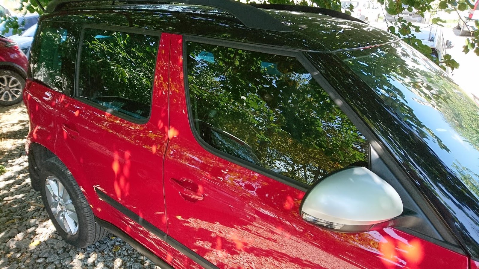

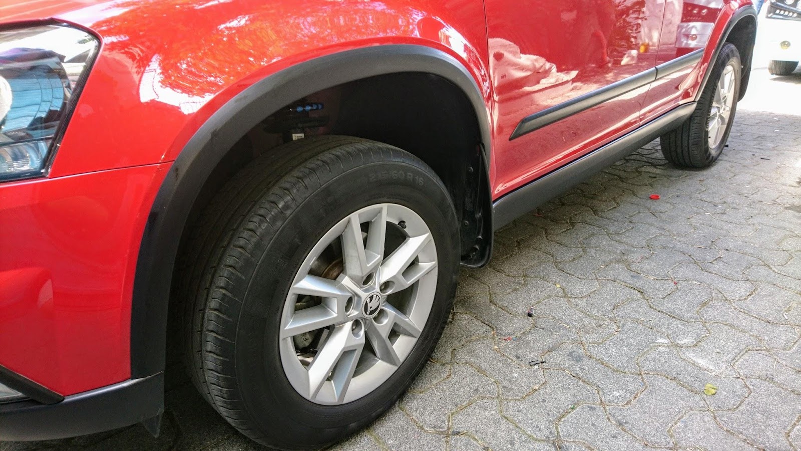

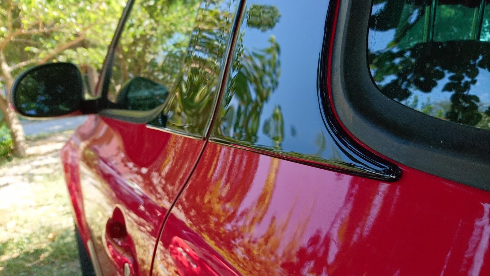

Dodik montajı
Aracımı aldığımdan bu yana aklımda olan ilavelerden bir tanesi de dodik montajı idi.
Yeti’ nin tekerlek davlumbazlarının kenarları, koruyucu malzeme düşünülerek tasarlanmışlar. İmal ederken, ne hikmetse, koymamışlar.
_JMBrfeOh6v4AcO0z6wqPz12B4fO0e4z5F2KzfyCXqV56goKoGOXfGyJt7wMobUA_5R7xbsgulztBNd_eGdApRuwLglEjrDm9878QThrvFo-z69BuOOIz7wUS-4riYjyF60sMT3W
Makyajsız yetiler’ de orjinal aksesuarlar arasında dodik bulunmasına rağmen,  makyajlılarda tampon yapısı değiştiğinden ötürü, bunları kullanmak mümkün değil.
Makyajlılar için, yabancı sitelerde satılan, orjinal olmayan bazı ürünler mevcut. Bu parçaları, piyano siyah olarak imal ettikleri için, parçanın fonksiyonuna aykırı, tamamen kozmetik bir elemana dönüşmüş.
Malzeme arayışım sürerken, amacıma uygun bir ürüne rastlayıp, satıcısına ulaştım. 45mm genişliğinde, pekçok araca da uyabilen (“generic”) poliürethan malzemenin, daha ince ve kalın olan versiyonları da vardı. Yeti için, 45mm olan bana uygun göründü.
Bu arada, Skoda Yeti Facebook grubunda, aynı malzeme ile, bu parçanın montajını yapan usta ile tanıştım. Satıcıdan aldığım malzeme fiyatı ile montajlı fiyat biribirine yakın olunca,  İstanbul Anadolu yakasında, yerlerimiz de yakın olunca, tanışma ve sonrası görüşme ve randevuleşme derken, bir hafta içinde montaj tamamlandı.
Ty5Q_NSToyiiizV3CVQbhLkPxi8rSSHH9sxBowpTQsxXpK9C5baxIYcmXtAQWGQjSp7n-p5eGS76L1-YNRuiofXBjMZ_zQDpzrie514DQkQJbzu0NFCp-NEf-S1ztGxWzfzy97R3
Montaj işlemi çift taraflı bant ve mastik ile yapılıyor.
Çift taraflı bant olarak, şeffaf (silikon esaslı) veya gri (heavy duty) olanlardan kullanmak mümkün. ikincisi, daha başarılı.
Mastik, başlama ve bitiş yerlerinde kullanılıyor. ama bence, hiç kullanmayıp, yerine, gri renkli heavy duty bant uygulamak daha isabetli. Çünkü, söküm işlemi gerektiğinde, mastiğin kaportadan temizlenmesi, sıkıntılı oluyor.

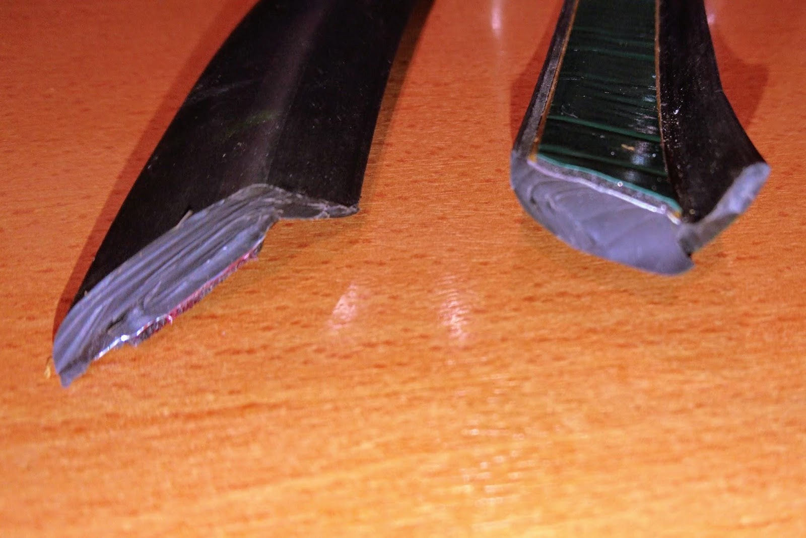

Arka aks dodikleri, kapı kanadı ve çamurluk üstü olmak üzere, iki parçadan oluşuyorlar.
Montaj işlemi tek parça olarak yapıldığından, mastik kuruduktan sonra, kapı derzininin bulunduğu noktada kesim yapmak gerekiyor.
Kesme işini iki aşamalı olarak yapılması gerekiyor. Önce tek bir noktadan kesip, birgün kadar lastiğin çekmesini bekleyip, daha sonra, kesik hattının kenarlarındaki fazlalıkların alınması gerekiyor.
Aksi durumda, aşağıdaki gibi bir resimle karşılaşmak mümkün :)

B Sütunu Kaplama ve Ayna Kapakları
Bu mesajdaki işlemleri, tamamen kozmetik olmaları hasebiyle, diğerlerinden ayrı tutuyorum.
Aracımın siyah tavanlı olmasından hareketle, kendimce bir karartma operasyonu yapıp, kırmızı ve siyah renkler arasındaki bütünlüğü güçlendirmek istedim.
Bunun için, aracımdaki orjinal gri renkli dikiz aynası arkalıklarını ve kırmızı renkli B sütunu parçalarını, siyah renge dönüştürdüm.
B Sütun Kaplamaları
B sütun kaplamalarını, Çekya superskoda.com sitesinden sipariş ettim.
B sütunu kaplamalarında kullanılan malzeme, yumuşak plastikten yapılmış. Aracın orjinal a, c ve d sütun kaplamalarındaki, pleksiye benzer, sert plastikten farklı. Ancak, kalite yönünden sıkıntılı bir ürün değil.
Kullandığım süre içerisinde, dış etkilere dayanma konusunda, mevcut pleksilerle aralarında pek bir fark gözlemlemedim.
Öncesi / sonrası fotoğrafları:
br20VspzrdJ8aujREqhhWS-cwFYm_8n4JZBuWlbuxBzbISNQyEHVl1-_nKTeGSHZr17iPaMhNe_74_ZxZrQLbCF0RBFBmW0k2VQiqNuUQGk_EMladdIHj9btYUE7VExFbX4D2CKK
6F61KRlozy9FYyvEgDNEXhqcC1JSxuVggIySurdxclD5WzQBtpFkezhzS-U-8Q4YJr3kHzpGTdFXTn6Cdzy6wcr8zIxiZheynFAKitLCjB3txAbcsfk07udzDoHVLPGe35-0vH-8
Malzeme ile ilgili gözlemlediğim bir pürüz, kesiminin bir nebze küçük yapılmış olmasıydı. Yerine yerleştirirken, hassas bir şekilde ortalamış olsam da, yanlarında yarım mm kadar boşluk bıraktığını fark ettim. Bu boşluklar, son fotoğrafta da görüldüğü gibi, çapraz açıdan bakıldığında belirginleşiyorlar. Folyo takviyesi ile düzeltmek mümkün olabilir. Bir süre, keyfe keder, böyle kalsın diyerek, kendi halinde bıraktım :)
