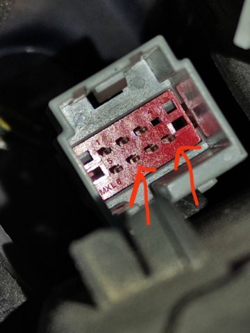

Ahmet İhsan Akşen 28 Aralık 2020 Paylaş 28 Aralık 2020 Şimdi baktım bende 7 kablo var, aynada 6. 8 numaralı pin boşta yani. Aktifleştirme öncesi 7 volt sonrası 12 oluyor denmiş ama ben voltaj ölçemedim (6 ve 8 pinleri denememiş olabilirim, aşağıda net çekmedi ben 4 8 sanıyordum, 4. pin boş zaten) Eğer o pinde 12 volt yerine 7V varsa ve olması gerektiği gibi gelip gidiyorsa aktifleştirmeden 7V da çalışacak bir power LED yapsak olmaz mı 🤔 Yorum bağlantısı
Ahmet İhsan Akşen 6 Ocak 2021 Paylaş 6 Ocak 2021 İndim ölçüm az önce, 12 V vardı, gözlerim parladı, yazılıma gerek yok diye. Ufak bir t10 LED bağladım, 2.5 V a düştü 😭 akım yok, yani yazılım ile açmak şart... Hangi kabloyu alalım, link alalım 😁 Yorum bağlantısı

Ahmet İhsan Akşen 28 Ekim 2023 Paylaş 28 Ekim 2023 Ahmet İhsan Akşen yazdı: Şimdi baktım bende 7 kablo var, aynada 6. 8 numaralı pin boşta yani. Aktifleştirme öncesi 7 volt sonrası 12 oluyor denmiş ama ben voltaj ölçemedim (6 ve 8 pinleri denememiş olabilirim, aşağıda net çekmedi ben 4 8 sanıyordum, 4. pin boş zaten) Eğer o pinde 12 volt yerine 7V varsa ve olması gerektiği gibi gelip gidiyorsa aktifleştirmeden 7V da çalışacak bir power LED yapsak olmaz mı 🤔 Genişlet Burada biraz karışık yazmışım. Bugün seneler sonra bu işe giriştim. Yazılımla açmıştım zaten. 6 ve 8 numaralı pinlerden aparat ile hattı aldım, kablo işi sadece kapının içine geçirmek olduğu için çok zorlamadı. Tek sıkıntı kartal göz kullanmadığım için montajı zor oldu aynaya. Silikon ile denedim ama pek sağlıklı olmadı gibi yarın bakacağım kuruyunca. 1 Yorum bağlantısı
