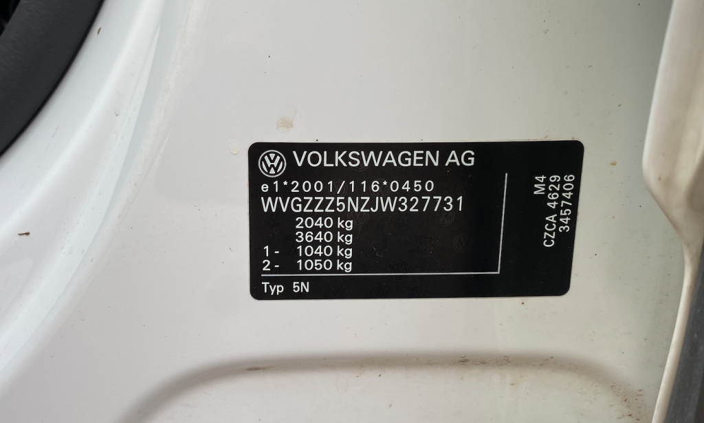

Aşağıdaki etiket VW grubu araçlarda şu bilgiyi verir. Kapıda bulunur:
üst rakam aracın yüklü maksimum ağırlığını yakıt ve yolcular dahil.
ikinci rakam treyler ile beraber toplam katar ağırlığını yüklü olarak yaıt yolcu herşey.
1- ön aksın maksimum taşıyabileceği ağırlığı
2- arka aksın maksimum taşıyabileceği ağırlığı
tanımlar
bu durumda ikinci sayının birinci sayıdan çıkarılması ile maksimum taşınabilecek treyler ağırlığı bulunur.

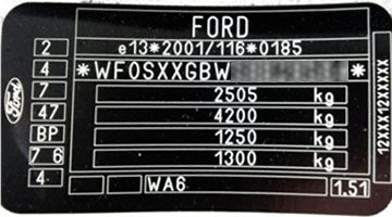

diğer markalara örnek

VW Tiguan 2016 sonrası Yeni Kasa (5N) 1.4 TSI 2wd 125HP Comfortline Manuel (kapı etiketi bakıldı)
Bu duruma göre  3640 - 2040 = 1600KG taşıyabiliyor Tiguan

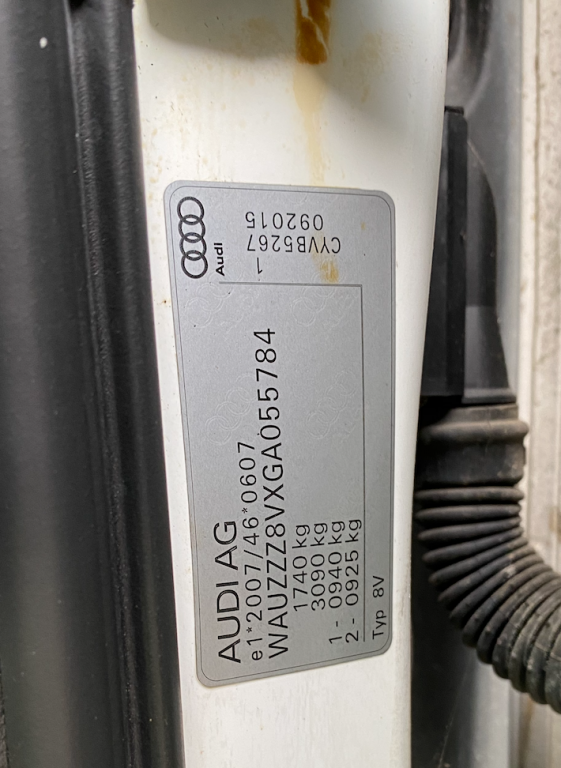

Audi A3 8V 2015 model 1.2 TSI manuel ise
Etiket sağ kapıda..gerçekçi olsun diye resmi çevirmedim
Burada da 3090-1740 = 1350 KG bir treyler yüklü olarak çekme kapasitesi olduğu görülüyor. Tabi bu güvenli çekebilmek için olan sınır.  Her zaman treylerde ağırlık azaldıkça konfor ve emniyet iyileşir.
