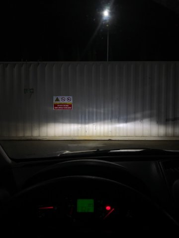

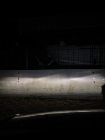

H4'Lerde far çizgisi böylemi olur ? Sokak lambası yolu daha iyi aydınlatıyor. Önerebilceginiz bir göz almayan led veya h4 ampul varmıdır ?

Al bundan 2 tane. Sonra bak bakalım nasıl aydınlatmıyor. :) Benim farlarda h4, aydınlatmıyor diye bende performans ampülleri aldım. Denemeni tavsiye ederim. Duvara 10 metre geriden çekebilirseniz far ayarının bozuk olup olmadığınıda anlarız. Far ayarı bozuk gibi.

Sol taraf yüksek mi kalmış sanki ?
Çizgi benimde çok garibime gitti. Sol yukarda sag çok aşagıda normalde çizginin tek şekilde olması gerekmiyormu ? Birde sol ampul sag ampulden fazla parlıyor.
Far çizginizde (  ___/  ) sorun yok. Far ayarınızda sorun var. Bir de h4 çok performanslı bir aydınlatmaya sahip değildir. Ama öncelikle far ayarı yaptırınız.
