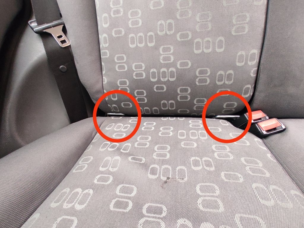

Furkan DİLER 23 Nisan Paylaş 23 Nisan Bu isofix olayına kendi çabalarımla çözüm buldum. Parçayı kendim tasarladım, yaptım, montajladım. Gayet güzel oldu. Her iki tarafa da uyguladım. Otururken rahatsız etmiyor. kaynak vs. olmadan, arabaya zarar vermeden, arabanın kendi bağlantı noktalarını kullanarak uyguladım. 2 Yorum bağlantısı

Furkan DİLER 17 Ağustos Paylaş 17 Ağustos Ümit Türk yazdı: Konuyu hortlatıyorum. Ford fusion araçlarda isfox yokmuymuş Genişlet İsofix yoktu ben yaptım orjinal gibi oldu ? Yorum bağlantısı
