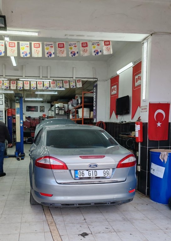

Arda Dulgar 20 Mayıs 2025 Paylaş 20 Mayıs 2025 Merhabalar, Dönüş yapacağımı yazmıştım. Tankı değiştirdik. Aşırı ilgili ve hiç sanayi esnafından alışık olmadığım bir kişi çıktı usta. Çok teknik bilgim yok ama tank sıfırdı üzerinde garanti belgesi vardı 2025 04 üretimliydi. İşlemler sırasında ters diyebileceğim bir şey ile karşılaşmadım. Yaklaşık 1-1.5 saat sürdü. Orada olduğum süre zarfında gelen 3-4 kişiyi başka ustaların "şu değişecek" diyerek yolladığı şeyleri "o ondan olmaz şu gerekli" diyerek çok daha ucuz çözümlere yönlendirdi. Bu da güven sağladı açıkçası. Verdiğim ücret helal olsun dedirtti usta. Cumartesi sabah tankı değiştirdik. Biraz gaz almamı geri gelmemi istedi. Sonra kaçak kontrolü yaptı ve kaçakları giderdi. Cihaz+köpük ile kontrol sağladı. 2.5 gün araç garajda yattı. Salı sabahı çalıştığında göstergede kırmızı yanıyor ancak benzine geçmiyordu. Yokuşlarda da biraz çekişi azdı. İlk başta kaçak var da tank boşaldı sandım ama araba benzine de geçmiyor. Ustaya yazdım, bunun normal olduğunu söyledi. Tank yeni değişti, gaz sıvılaşıp genleşecek sonra düzelecek vb dedi. Şimdi akşam oldu tekrar kullandık yine aynı. İlk defa lpg kullanıyoruz. Biraz tedirgin etmedi değil ama ustaya olan güven de sorgulama düzelecek diyor 3 Yorum bağlantısı
