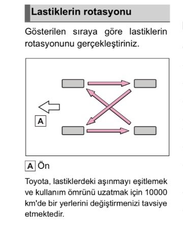

Mahmut Yıldız 24 Ağustos 2022 Paylaş 24 Ağustos 2022 Yeni lastik arkada takılır kısmında sorun yok. Ancak aynı lastikleri ikinci sene takarken dişi daha iyi olanı arkaya alsak, 30-35 bin yapmadan iki lastiğin dişleri biter, iki lastik daha iyi durumda olur. (önden çekiş araç için). Bu biraz ters geliyor. 1 Yorum bağlantısı
Tansu Kalafatoğlu 24 Ağustos 2022 Yazar Paylaş 24 Ağustos 2022 Toyota böyle yapın diyor Yorum bağlantısı

Erdem Doğan 24 Ağustos 2022 Paylaş 24 Ağustos 2022 Tansu Kalafatoğlu yazdı: Toyota böyle yapın diyor Sol arkayı sağ öne nasıl alacaksın lastikte rostasyon varsa? Ya da rostasyon olunca iç dış fark etmiyor mu? Çünkü bazı lastiklerde dış diye ibare var ve dışa gelmesi gerekiyor. Doğan Arşiray yazdı: jantlarlar birlikte değiştirmekten bahsediyordur. Doğrusu bu bence de. Lastiği janttan ayırmamak lazım. Biz TR de aynı janta hem yazlık hem kışlık taktırıyorduk. Burada her aracın kışlık takımı ayrı. Evin önünde değiştiriyor herkes. Lastik sök tak en az 50 euro ve zaman kaybı. 3 Yorum bağlantısı

Metin Akbal 24 Ağustos 2022 Paylaş 24 Ağustos 2022 Erdem Doğan yazdı: Sol arkayı sağ öne nasıl alacaksın lastikte rostasyon varsa? Ya da rostasyon olunca iç dış fark etmiyor mu? Çünkü bazı lastiklerde dış diye ibare var ve dışa gelmesi gerekiyor. Janttan siyiracan da yönünü değiştirecen de yer değiştirecen de geri takacan da ölme esegim ölme. Yorum bağlantısı
Metin Uzunoğlu 24 Ağustos 2022 Paylaş 24 Ağustos 2022 Erdem Doğan yazdı: Sol arkayı sağ öne nasıl alacaksın lastikte rostasyon varsa? Ya da rostasyon olunca iç dış fark etmiyor mu? Çünkü bazı lastiklerde dış diye ibare var ve dışa gelmesi gerekiyor. Doğrusu bu bence de. Lastiği janttan ayırmamak lazım. Biz TR de aynı janta hem yazlık hem kışlık taktırıyorduk. Burada her aracın kışlık takımı ayrı. Evin önünde değiştiriyor herkes. Lastik sök tak en az 50 euro ve zaman kaybı. Kışlık lastiklerim jantlı dolayısıyla sadece ön arka, yazlık lastikler iç/dış yazdığı için jantları rahatlıkla rotasyon yapıyorum. Yorum bağlantısı
Erdem Doğan 24 Ağustos 2022 Paylaş 24 Ağustos 2022 Metin Akbal yazdı: Janttan siyiracan da yönünü değiştirecen de yer değiştirecen de geri takacan da ölme esegim ölme. Rotasyon ve ic dis ibaresi varsa janttan ayirsan bile olmuyor ki? Metin Uzunoğlu yazdı: yazlık lastikler iç/dış yazdığı için jantları rahatlıkla rotasyon yapıyorum. Yazliklarda rostasyon yönü yok yani? O zaman sol arkayi jantla beraber sag öne takmak mümkün tabii. 1 Yorum bağlantısı

Metin Akbal 24 Ağustos 2022 Paylaş 24 Ağustos 2022 Erdem Doğan yazdı: Rotasyon ve ic dis ibaresi varsa janttan ayirsan bile olmuyor ki? Peki öyle olsa 4 tane lastik nasıl takılacak ? Yorum bağlantısı
Erdem Doğan 24 Ağustos 2022 Paylaş 24 Ağustos 2022 Metin Akbal yazdı: Peki öyle olsa 4 tane lastik nasıl takılacak ? O zaman rotasyon varsa ic dis durumu oluyor sadece. Yorum bağlantısı
