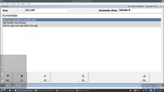

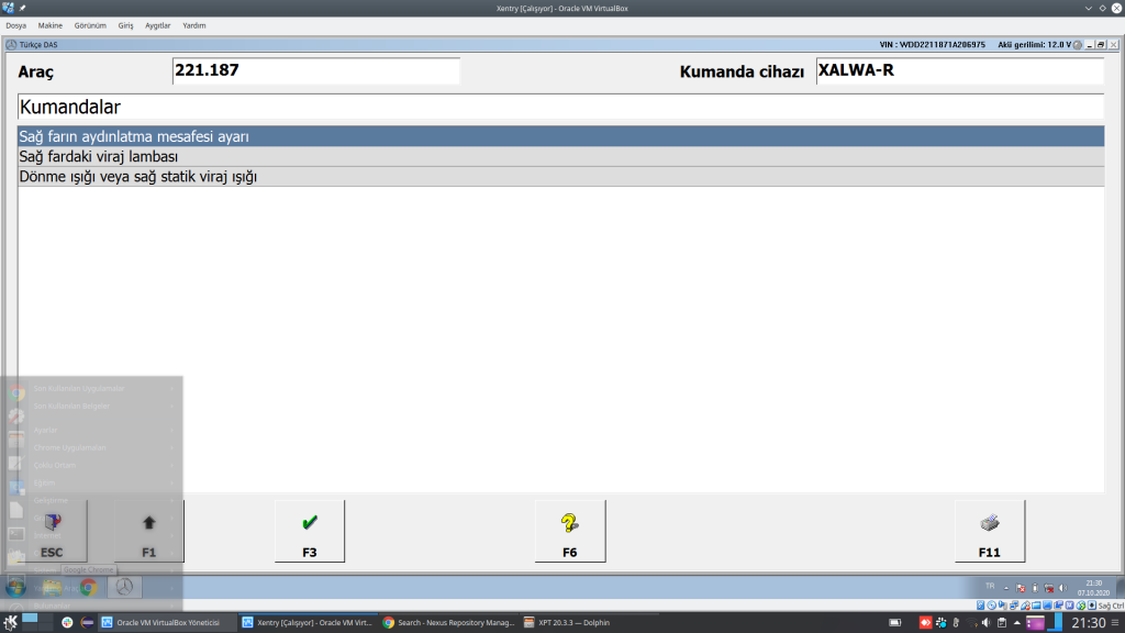

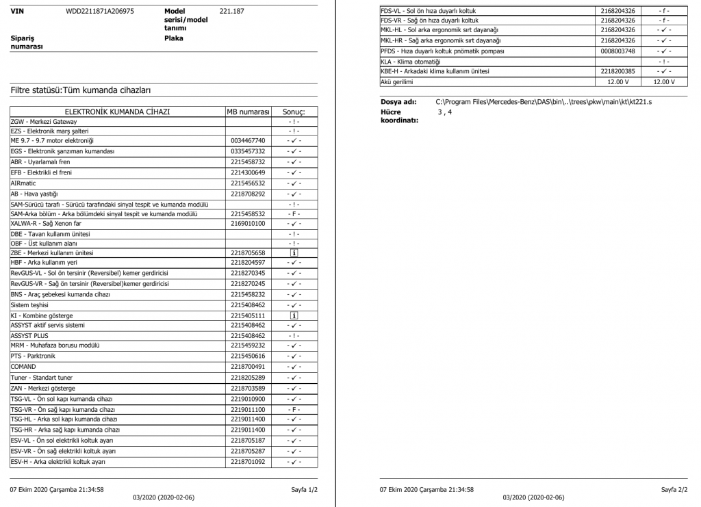

Bu konu başlığını C den genele taşıyorum, neden mi? Çünkü w221 in nerdeyse tüm kontrol ünitelerine erişebildim hemde 90 TL lik mini-VCI OBD kablo ile.
@Fatih Akbaş kardeşime çok teşekkür ederim uzun zamandır aklımda olan ama araştırma kısmına bir türlü geçemediğim hatta gözü karartıp vereyim 2-3.000 TL alayım dediğim bir masraftan sayesinde kurtuldum, Özelden adresini isteyeyimde bir hediye göndereyim :)
Not : Ben Linux üzerinde sanal Win7 32 bit kurdum, USB cihazı sanal makineye bağladım, yani ana makineyi bu iş için feda etmedim :)
Bu Sağ xenon far kontrol ünitesindeki kumandalara eriştiğim ekran görüntüsü
Bu da erişebildiğim tüm kontrol üniteleri:

Hayırlı olsun abi yeninin gözünü seveyim senin arabanın çoğu canbus çalışıyor demekki ben daha xentry de motor beynini geçemedim.Bide 2-3 bine makina yok abi en ucuz 4.5 lira oda c3 [emoji3] w204 te ekranın amg menüsünü filan aktif ediyolar bu kabloyla ama riskli işler.
Bide bağlanamadığın beyinlerin muhtemelen date hızları farklı misal benim iç kısım 800kb/s diğer kısımlar 500kb/s çalışıyor dll den oraları editleyebilirsen yüksek ihtimal çalışır.
