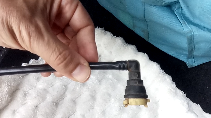

Onur Sayin 11 saat önce Paylaş 11 saat önce Arkadaşlar merhaba 2001 mk2 mondeo'nun benzin filtresine giren soketli hortum ucundan damlatma yapıyor bunu nasıl çözebilirim izmir'deyim. soket bulamadım hortumu beraber onu da bulamadım. Hortum kestirip iki taraftan kelepçe taktım yine olmadı damlatma devam ediyor Yorum bağlantısı
Çağlar Bayur 8 saat önce Paylaş 8 saat önce takıldığı taraftaki veya bunun içindeki oring yerinde mi? Yorum bağlantısı
Onur Sayin 7 saat önce Paylaş 7 saat önce Çağlar Bayur yazdı: takıldığı taraftaki veya bunun içindeki oring yerinde mi? Abim ona hiç dikkat etmedim. Plastik halka di mi o Yorum bağlantısı
Çağlar Bayur 4 saat önce Paylaş 4 saat önce Onur Sayin yazdı: Abim ona hiç dikkat etmedim. Plastik halka di mi o damdan düşeni.. ben onu düşürmüştüm yanlışlıkla o zaman dikkatimi çekmişti pompa yan sanayi idi birde içindeki tırnağın çevresini metal kıskaçlar sabitler konik geçme prensibi, şıundan diyorum bunun benzin kaçırması çok ufak bir ihtimal karşı taraftaki boru orjinal mi pompa? Yorum bağlantısı
