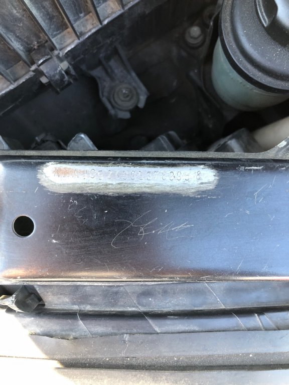

Çağlar Bayur 1 Haziran 2024 Yazar Paylaş 1 Haziran 2024 Mehmet Ozyurek yazdı: Evet mercedeste falan panelde.. C klasse de sürücü baldırı altında, koltuğun dibinde Ümit Türk yazdı: Merhaba bugün araç muayenesinden kaldım. Sebebi ile resimde gördüğünüz şasi numarası yüzünden. Sonradan yapıldığı için orjinal şasi çakılması lazım dediler. Mmo dan belge alınıp onaylatılması gerekir dediler. Bu tip durumlarda tescil kuruluşundan onay alınması gerekiyormuş. Bu araç benden önceki sahibi tarafından bu şekilde geçmiş. Bana geldi çattı sanırım. Başına gelen varsa nasıl bir yol izlemesi gerektiğini anlatabilir mi ? bu nun ne si geçmedi biraz daha detay yazarsanız fikir yürütelim, panlede sağsa solda kaynak işi var mı? sonradan yapılma derken , orijinal yeri neresi? burası değil mi Yorum bağlantısı
Ümit Türk 1 Haziran 2024 Paylaş 1 Haziran 2024 Çağlar Bayur yazdı: C klasse de sürücü baldırı altında, koltuğun dibinde bu nun ne si geçmedi biraz daha detay yazarsanız fikir yürütelim, panlede sağsa solda kaynak işi var mı? Abi burası sağ farın bağlandığı üst panel parça. Araçta ön üç parça değişen var. Muhtemelen o parçayı atmışlar yada parçalandı bilemiyorum. Teknisyen burası orjinal kalın yazılar olmalı dedi. Yani sonradan yazılmış olmaz böyle dediler. Mmo ya gidip belge alman lazım dediler. Onunlada tekrar muayeneye gelebilirsin dediler. Benim anlamadığım mmo dan alınan belgeyi notere onaylatcakmıyız ? Eski sahibini aradım aynı parça ile ben muayeneden geçtim dedi. Mehmet Göktürk yazdı: Pazartesi telefon ve mail öğreneyim Beni de yönlendirebilir misiniz? Yorum bağlantısı
Çağlar Bayur 1 Haziran 2024 Yazar Paylaş 1 Haziran 2024 Ümit Türk yazdı: eknisyen burası orjinal kalın yazılar olmalı dedi. Yani sonradan yazılmış olmaz böyle bu iş biraz değişik ama prosedürü aynı, noter yok prosedürde. istanbul da itü maslak kampüsünde başlayacak servüen, oraaki tetkikte, hatalı bir tamirat mı yoksa sıradışı bir değişim durumu var mı tespit edecekler, sorun yok , hatalı tamirat ise sonraki prosedür ilk iletide yazdığım gibi. geçmiş olsun . MMO merkezlerini bilmem bir defa birisine işim düştü, lpg nerede diyor dedim motorda, biz taktık, ee yok diyor, dedim güzel takmışız işte... itü den change çıkar da ret yerse, işler çok karışır umarım olmaz. başka yerlerde şase nolar aynı tutuyor mu? etikette vs? Yorum bağlantısı

Çağlar Bayur 1 Haziran 2024 Yazar Paylaş 1 Haziran 2024 Mehmet Ozyurek yazdı: Şasi no değişmeyeceği için noterde işin olmaz muhtemelen . Ama MMO şasi numarasının doğruluğu nasıl teyit ediyor.. Onu merak ettim.. işlemi göstermiyorlar lakin üniversitede biraz sohbett ettik,tesadüfen o gün de 60 modelli bir merso da change çıktı, genel kontrol ve tecrübe diyelim. yazılı bir kural listesi yok , eksik paslı silinmiş ler daha kolay, ancak tamiratlı tahrifatlı no olursa o biraz sıkıntı Yorum bağlantısı
Ümit Türk 1 Haziran 2024 Paylaş 1 Haziran 2024 Mehmet Göktürk yazdı: Şu tarz yerlere şase no girince doğru çıkıyor mu? https://www.vindecoderz.com/EN/Kia/SORENTO Evet doğru? Mehmet Ozyurek yazdı: Şasi no değişmeyeceği için noterde işin olmaz muhtemelen . Ama MMO şasi numarasının doğruluğu nasıl teyit ediyor.. Onu merak ettim.. Bu konu benimde kafamı çok kurcaladı. Çağlar Bayur yazdı: bu iş biraz değişik ama prosedürü aynı, noter yok prosedürde. istanbul da itü maslak kampüsünde başlayacak servüen, oraaki tetkikte, hatalı bir tamirat mı yoksa sıradışı bir değişim durumu var mı tespit edecekler, sorun yok , hatalı tamirat ise sonraki prosedür ilk iletide yazdığım gibi. geçmiş olsun . MMO merkezlerini bilmem bir defa birisine işim düştü, lpg nerede diyor dedim motorda, biz taktık, ee yok diyor, dedim güzel takmışız işte... itü den change çıkar da ret yerse, işler çok karışır umarım olmaz. başka yerlerde şase nolar aynı tutuyor mu? etikette vs? Abi zaten başka yerde olsa bile bu parçadakinin sorun olmaması lazım diye düşünüyorum. Yani başka yerlerde doğru yazınca bu parça sonradan yazılmış diye de kalmaz herhalde değil mi? Tek görünür yeri orası sanırım. Sinirim yatışmayınca arabayı bıraktım eve geldim bakmadım ☺️ 1 Yorum bağlantısı

Çağlar Bayur 2 Haziran 2024 Yazar Paylaş 2 Haziran 2024 Ümit Türk yazdı: Abi zaten başka yerde olsa bile bu parçadakinin sorun olmaması lazım diye düşünüyorum. Yani başka yerlerde doğru yazınca bu parça sonradan yazılmış diye de kalmaz herhalde değil mi? Tek görünür yeri orası sanırım. Sinirim yatışmayınca arabayı bıraktım eve geldim bakmadım teknik olarak o şasenin bu araca ait olup olmadığı tespit edilecek bunda aracın genel durumu, diğer etiketlerdeki noların da aynı olması en büyük kanıt olacak. başka yerde kesme biçme (altta) yok ise bence sorun çıkmamalı Yorum bağlantısı

Ümit Türk 3 Haziran 2024 Paylaş 3 Haziran 2024 Mehmet hocam yazıyı aldım notere onaylattım. Şasi çaktıracağım ama vakit kalmadı. Çarşamba nasipse. İşlemler bitince bende nasıl ilerlediğimi anlatırım. Teyit etmiş oluruz. 2 1 Yorum bağlantısı

Ümit Türk 5 Haziran 2024 Paylaş 5 Haziran 2024 Rapor alındı. Notere onaylatıldı. Şasi yazdırıldı. Tekrar muayeneye gireceğim. 3 Yorum bağlantısı
