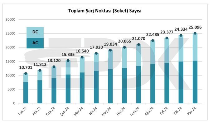

Kasım 2023-Kasım 2024 elektrikli araç şarj noktası sayısı 2.5 katına çıkmış.
