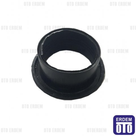

Bülent Çelik 4 Ocak 2021 Paylaş 4 Ocak 2021 Turbo hava emiş hortumu contası Merhaba dostlar, bu contanın orjinalini nereden bulabilirim, turuncu renkli olan conta aldım ancak turbo hava giriş kısmına hortumla birlikte takamadım, üzerinde bulunan conta siyah renkli ve biraz daha ince gibi duruyor. Yorum bağlantısı

Bülent Çelik 4 Ocak 2021 Yazar Paylaş 4 Ocak 2021 Yukarıdaki resmini atmış olduğum turuncu renkli contayı araca uyumlu olarak satın aldım ancak hortumla birlikte turbo girişine oturmuyor, kalın geliyor, internette aradım ancak buraya takılabilecek uygun conta bulamadım, eski contasıyla birlikte geri taktım, eski contada yırtıklar mevcut. Yorum bağlantısı

Bülent Çelik 5 Ocak 2021 Yazar Paylaş 5 Ocak 2021 Ferit Erken yazdı: Şu linkteki parça olması lazım. Kontrol eder misiniz! https://www.yedekparcaford.com/Focus-turbo-hortumu-uc-lastigi-2008-2010-YERLi_17322.html Focus modelindekine benzettiğim için gönderdim. Aynı parça olmayabilir de! Yok ustam bu parça değil, araçtan çıkan yıpranmış conta resmi burada resimdeki, yani bana bundan lazım ama tabi bulamadım. https://hizliresim.com/EeF0tl Yorum bağlantısı

Süleyman Tümen 2 Ağustos 2023 Paylaş 2 Ağustos 2023 Arkadaşlar aynı sorunla karşılaşıp çözüm arayan olursa diye yardımcı olmak için yazıyorum. Bahsedildiği gibi yukarda resmi verilen turuncu conta ne yaparsanız yapın olmuyor. Ben de uzun süre araştırdım farklı markalara baktım, en son internetten benzer ürün alıp denemeye karar verdim. Megane 2 Turbo Boru Contası aldım. Bizim turbo contasının gireceği kısım 45 mm, bu ürünün iç çapı ise 40 mm, ancak esniyor. Önce plastik hortum kısmına takıp sonra taktım, biraz wd 40 tarzı şeyler de kullanmalısınız, biraz zor geçiyor ama oluyor. Bir de daha kolay takmak için hava filtresi civatalarını ve yanındaki ince boruyu clipsinden çıkarın, plastik hortum kısmı boşta kalsın, contayı taktıktan sonra boruyu döndürerek turbo girişine takın. Aldığım sitenin linki https://www.otoerdem.com/megane-2-turbo-boru-contasi-8200166828-urun-175768.html 2 Yorum bağlantısı
