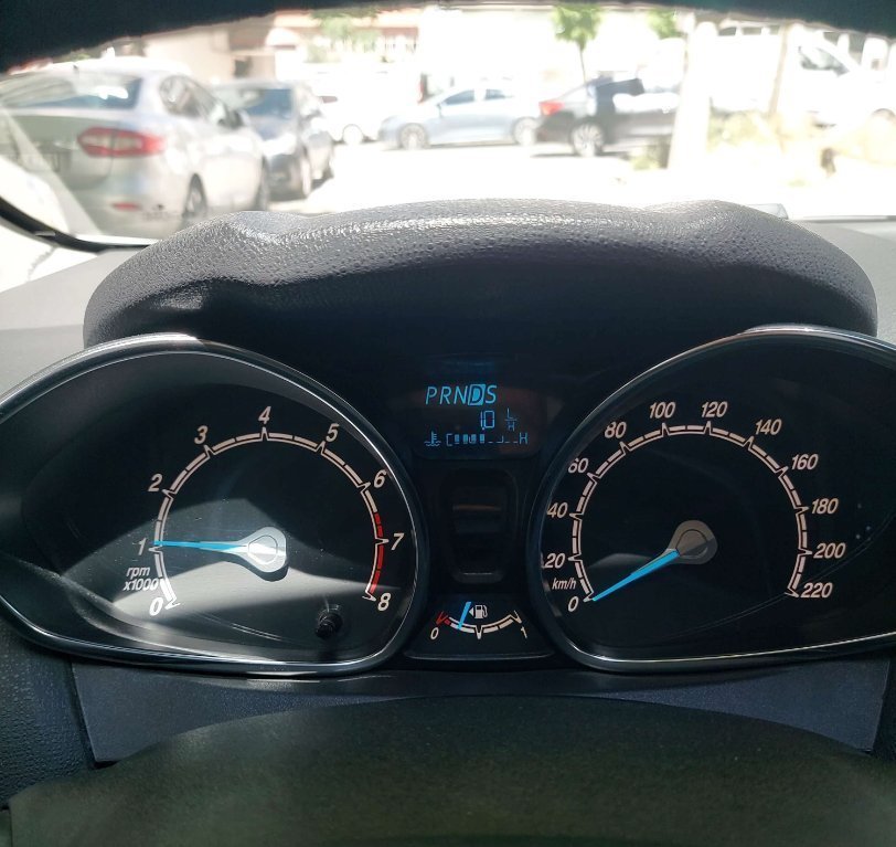

Yusuf Aygüler 5 Haziran Paylaş 5 Haziran Herkese merhabalar, forumdaki konulara uygun konu bulamayınca yeni konu açtım ancak cevap alamayınca en yakın bu konu üzerinden hortlatmak istedim 2014 Fiesta 1.6 Powershift Benzinli aracımda 2024 kış ayından beridir dikkatimi çeken bir sorun var ancak sorun mudur bilemediğim için sizlere de danışmak ve fikir almak istiyorum. Sabah ilk çalıştırma sırasında gayet normal olarak 1600-1800 devirlerde başlar, 1-2 dakika içerisinde aracı ısıtıp, devir 1000 altına indiğinde hareket ederim. Diyelim ki aracı park ettim aradan 30-40 dakika zaman geçti ve aracı tekrar çalıştırıp hareket edeceğim, hararet göstergesi 1 veya 2 den başlıyor ancak devir 1300-1600'lerde başlıyor. Sürekli takip ettim bu durumu ancak neden kaynaklı olduğunu bilemedim. İlk başlarda termostat açık kalıyor ve motor erken soğuyordur diye düşündüm ama hararet göstergesi iyi bir durumda başlayınca şüphede kaldım. Şimdilerde havalar ısındı, gayet sıcak ve ben aynı durumu yine yaşıyorum. Ekte yüklediğim fotoğrafta hararet göstergesi 4. çizgide olmasına rağmen ve kısa süreli bir beklemeden sonra aracı çalıştırmama rağmen devir 1000'in altına 2-3 dakikada iniyor. bazen hareket halindeyken duraksadıktan sonra devrin düştüğünü görüyorum. Geçen hafta boğaz kelebeğini temizlettirdim ama sonuç değişmedi. Hatta bugün sabah aracı park edip 10 dakikalık işimi halledip aracı çalıştırdığımda devir 1400'lerden başladı ve 45-50 saniye kadar sonra düştü. (Araç hafif güneşteydi) Ben bu devrin geç düşmesi veya düzensiz olması durumunun nedeni hakkında bilgi sahibi olanlardan yardım istiyorum. Hepinize şimdiden çok teşekkür ediyorum. Herkese güvenli sürüşler diliyorum. Şimdiden hayırlı bayramlar. Ekteki fotoğrafta güneşte 1 saat beklemiş aracın 2 dakikada 1000 - 1100 civarı devir fotoğrafını da ekledim belki fikir olur. Yorum bağlantısı
Çağlar Bayur 5 Haziran Paylaş 5 Haziran Yusuf Aygüler yazdı: gayet normal olarak 1600-1800 devirlerde başlar, 1 bu da pek normal değil? hava eksi derecede değil ise Yorum bağlantısı
Yusuf Aygüler 5 Haziran Paylaş 5 Haziran Çağlar bey 1600-1800 kısmı özellikle soğuk havalarda olduğu için yadırgamıyorum ancak kısa süreli bekleme ve çalıştırma sonrasındaki yüksek rölanti olayı kafamı çok kurcalıyor açıkçası. Acaba manifolddan veya başka bir yerden hava mı alıyor, fikirleriniz çok çok önemli benim için. Yorumlayabilirseniz çok sevinirim. Yorum bağlantısı
Çağlar Bayur 5 Haziran Paylaş 5 Haziran hava alsa sadece rölanti yükselmez dur kalk trfikte yığılma tekleme de yapardı. , burada akla su /hava sıcaklığını az okuyor mu geliyor Yorum bağlantısı
Yusuf Aygüler 5 Haziran Paylaş 5 Haziran Yığılma nadiren oluyor. Kavramadan kaynaklı silkeleme de var. Dış sıcaklık sensörü bu tarz hatalar oluşturabilir diye düşünmüştüm ben bugün. Ne yapabiliriz, nereyi kontrol edebiliriz veya nasıl bir yol izleyebiliriz konusundaki ne düşünüyorsunuz acaba. Yorum bağlantısı
Çağlar Bayur 5 Haziran Paylaş 5 Haziran arıza teşhis cihazına bağlayacak olan usta kontrolleri yapar Yorum bağlantısı
