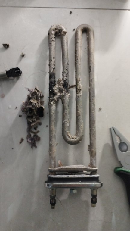

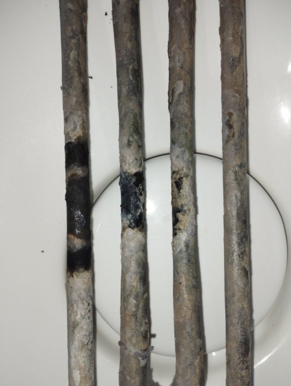

Arkadaşlar yeni rezistans geldi. Rezistans gerçekten yanmış söktüğümde gördüm.
Yeni rezistans orijinal değil 325 liraya aldım. Ama gittiği yere kadar giderse orijinal bulup onu da değiştiririm. Rezistansı değiştirdikten sonra kaçak akım sigortası atmamaya başladı. Sorun çözüldü.
Problem rezistans'a dolaşan elbise parçaları rezistanslı çürütmüş. Çok olmamakla birlikte biraz da kireç vardı.
Rezistansı sökmeden önce de böyle görünüyordu. Şimdi tam montaj yapmadan bir deneme için çalıştırıyorum Bir de kendi temizlesin ısıtıyor mu diye de bakacağım.
Yardımcı olan fikir veren arkadaşların hepsine çok teşekkür ederim.
Orijinal 12 yıllık rezistansı son hali.

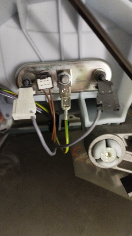

Ben geçen sene rezistansı sökememiştim onu hatırlıyorum şimdi. Vidalarını söktüm sonra asıldım gelmedi meret... Sonra baktım bozacağım, geri taktım.
Murat Gedik
Emre Şimşek yazdı:
Rezistansın büyük ve kalın bir contası var. Ortadaki vidayı gevşetince conta genişliyor ve gevşiyor ama yine de 12 yılın verdiği yapışma ile çok kolay çıkmıyor. Ortadaki vidayı iyice gevşettikten sonra biraz vurmanız ve vidanın içeri doğru gitmesini sağlamanız gerekiyor. Sonrası penseye ve sizin kol gücünüze kalmış :).
