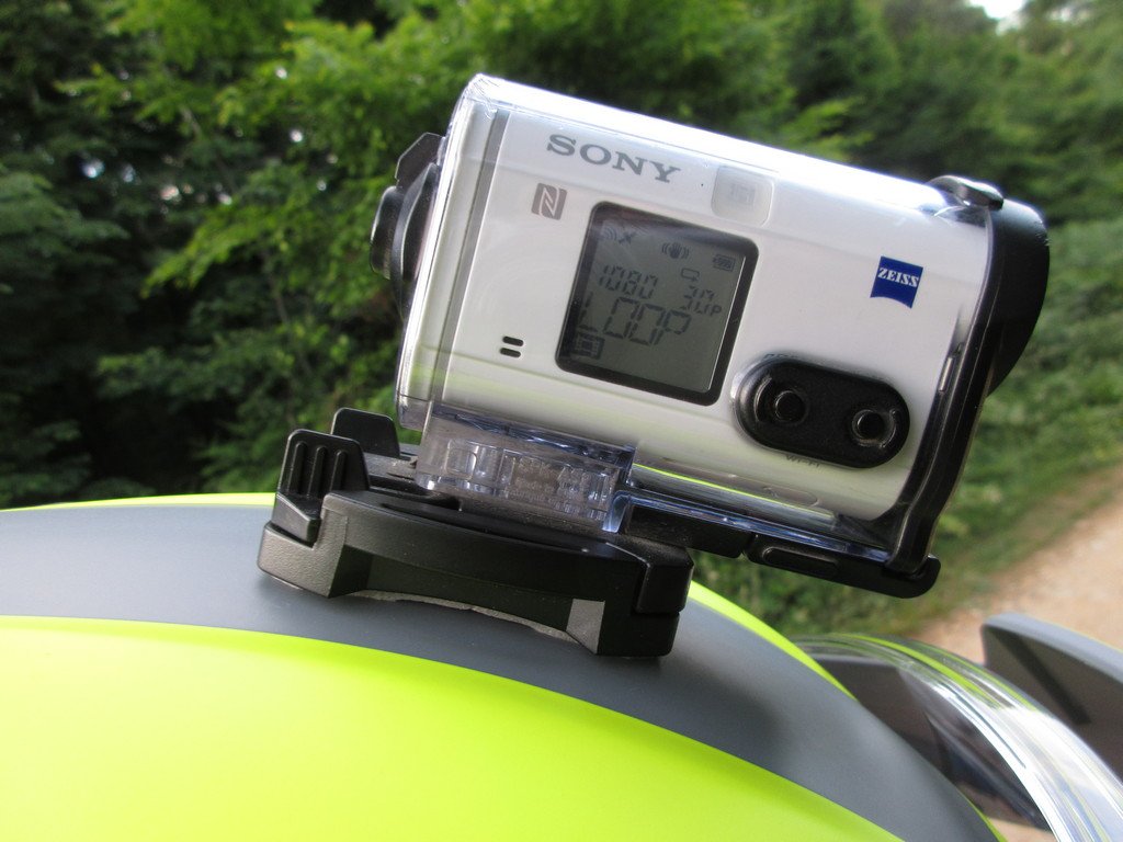

Selçuk Keleş 4 Şubat 2021 Paylaş 4 Şubat 2021 Ali Darbaz yazdı: 1 tane kamera , 3 tane telefon. Bunların şarj olması lazım. Gittiğimiz yerlerde priz arayıp duruyoruz. Motorda usb şarj var akü bağlantılı. Kask kameranın biten pilini onda şarj ediyorum ikincisini kullanıyorum. 2 saat kayıt yapınca biten batarya 4 saatte dolabiliyor Telefonumun şarjını açıkçası çok da dert etmiyorum. Yorum bağlantısı
