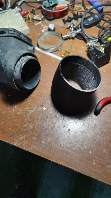

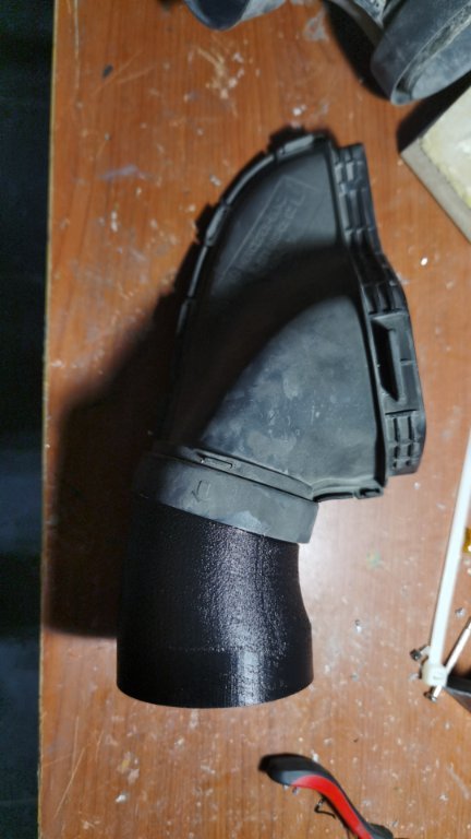

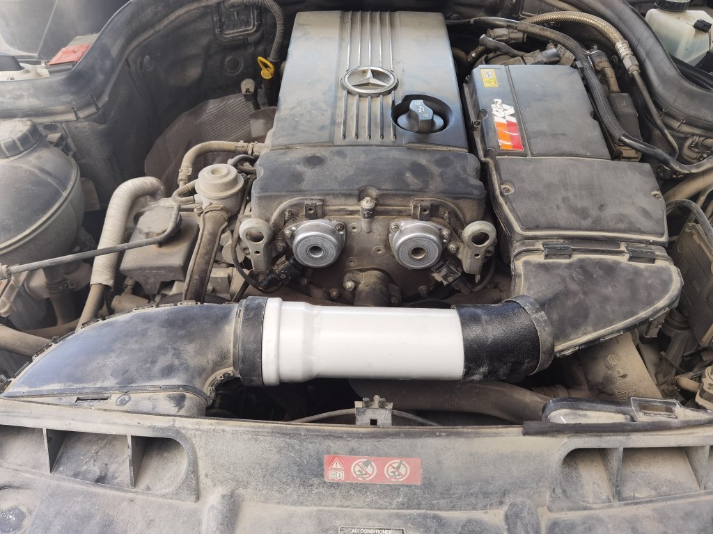

zincir için uygun bir vakit beklerken, yırtılan emme borusunu da bulamayınca, ithal edilmesi lazımmış, bende 3d printerde bir dirsek tasarlayıp basarak be boru kısımınıda 75mm pimaş ile değiştirerek tamiratımı gerçekleştirmiş oldum. fotoları ekliyorum.
Budur:

pimaş iyidir ben de mondeo ya yapmıştım ama böyle göz önünde değildi tabii
yırtık boruyla duyduğum acaip uğultu borudan sonra kesildi. yani KN filtreden sonra duymaya başladığım rezonans demekki kıvrımlı sert boru sayesinde hava alığından dışarı taşınıyor şu anda.

Pimaşa Tangit sürdün mü 🫣
yaa ondan olmadı demek :P

orjinalindeki esnek bez boru ise pimaş olmaz oraya hava filtre kabini çatlayabilir
bundan lazım böölle
bundan lazım böölle
Arada bosluk var sıkı gecme degil diger parcalar zaten esnek plastik. Test ettik heralda.....
bundan lazım böölle
Benim arkadaşta sanayide görmüş. Bundan takmış usta. Üstüne de siyah bantla geçmiş orjinale yakın bi görüntü sağlanmış
