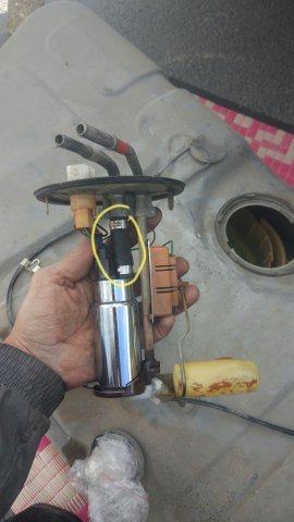

Coşku Mert 7 Ekim 2022 Yazar Paylaş 7 Ekim 2022 konuda geçen çekvalf pompanın içinde olan bir valf, pompayı parçalamadan içinden çıkarmak mümkün değil. zaten bozulacak bi parça gibi de durmuyor. bu konunun devamında yazmamıştım ama benim sorun pompadan değilmiş, sigorta kutusunu tekrar onarınca düzelmişti. yani bu konudaki pompayı boş yere değiştirmişim 2 Yorum bağlantısı
Mustafa YILDIRIM 7 Ekim 2022 Paylaş 7 Ekim 2022 Coşku Mert yazdı: konuda geçen çekvalf pompanın içinde olan bir valf, pompayı parçalamadan içinden çıkarmak mümkün değil. zaten bozulacak bi parça gibi de durmuyor. bu konunun devamında yazmamıştım ama benim sorun pompadan değilmiş, sigorta kutusunu tekrar onarınca düzelmişti. yani bu konudaki pompayı boş yere değiştirmişim Bazen tecrübe edinmek biraz masraflı oluyor. Geri dönüş valfini de değiştirdim yani benzinin depoya geri kaçacağı tek yer pompa tarafı. Acaba pompa üzerindeki hortum bağlantısından mı geri kaçıyor. Benzin pompasını sizin aldığınız yerden almıştım. Pompa yeni olduğu için çek valfte sağlamdır diye düşünüyorum. Herhalde depoyu tekrar söktüreceğiz geriye başka ihtimal kalmadı. Yorum bağlantısı
Coşku Mert 7 Ekim 2022 Yazar Paylaş 7 Ekim 2022 @Mustafa YILDIRIM resimde işaretledigim hortum çok önemli, yırtılma yıpranma varsa mutlaka değişmeli. zaten samandirayi da bozmuslar mecbur depo inecek. bari hepsi toparlanmis olur. 1 Yorum bağlantısı
