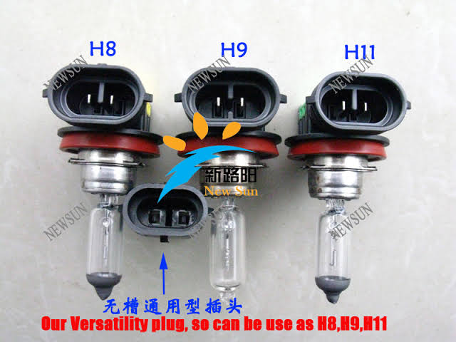

H8 yada h11 ampul takmayı deneyin uyuyorsa sistir muhtemelen. Görünüşe göre de uyacak gibi. ELM 327 ile aktifleştirme yapılıyor mu acaba yoksa illa ids mi istiyor.
images?q=tbn:ANd9GcRzGM3_yNPWfwcYEHKoeZ2
Burada focus a anahtar değişimi yetmiş yazılım müdahalesi yapmadan çalışmış.
