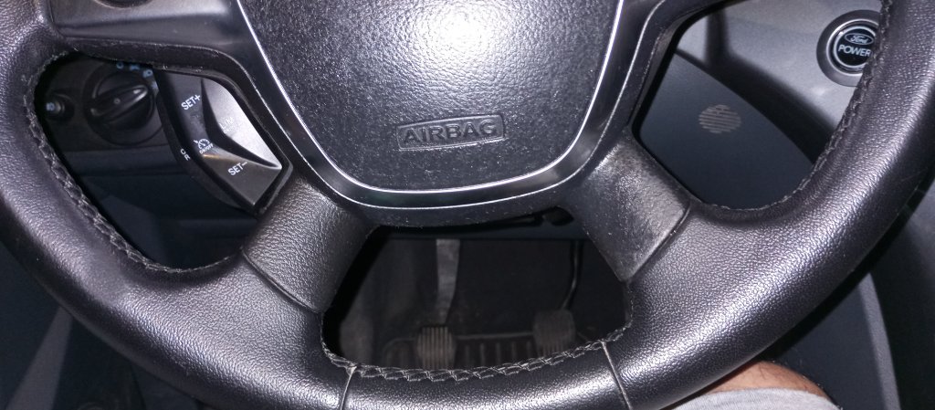

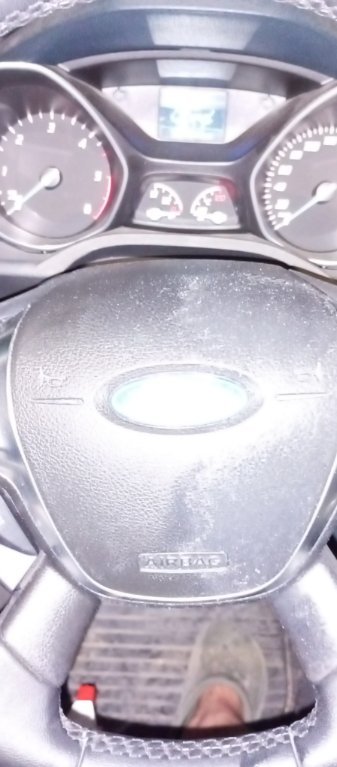

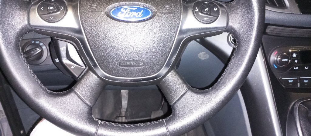

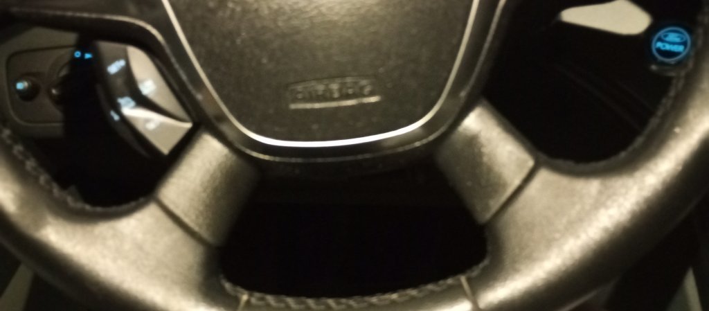

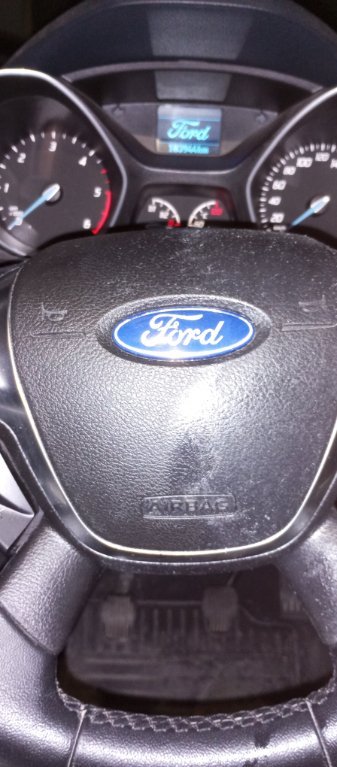

İnan Çınar 30 Temmuz 2024 Paylaş 30 Temmuz 2024 Konuyu hortlatayım. C Max direksiyon ve airbag kapağındaki sorunu Asperox sarı güç ile hallettim. Herhangi bir zarar vermedi. Eski bir tişört kullandım. Mikrofiber bez yumuşak olduğu için işe yaramadı. Gece gece çok net olmadı ama before - after fotolarını ekliyorum. 5 Yorum bağlantısı

İnan Çınar 31 Temmuz 2024 Paylaş 31 Temmuz 2024 Biraz sert davranmak gerekiyor. Beze zift gibi çıkıyor,önce kaplamayı kazıdım herhalde dedim ama çıkan şey kaplama değil. Resimler net değil gece çekimi olduğundan. Önce soldan başladım. 1 Yorum bağlantısı
Öner Kurukuz 2 Ağustos 2024 Paylaş 2 Ağustos 2024 Asperox sarı güç. Sen neymişsin öyle ? Temiz bir beze asperox sıktım ve o bezle direksiyon üzerinde asperoxu yedirdim. Biraz bekledim ve sildim. Bunu birkaç kez yaptım. Direksiyonda yapışkanlıktan eser kalmadığı gibi elimi sürünce pürüz de kalmadı. Yeni gibi oldu desem yalan olmaz. ? 1 Yorum bağlantısı
