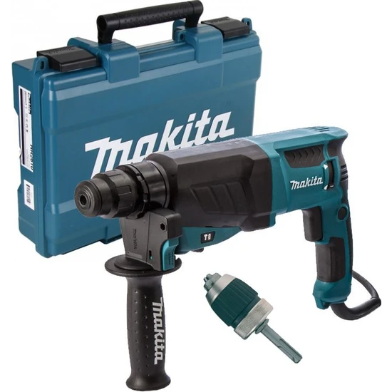

1 Makita Hr2630X7 800W 2,9J Kırıcı Delici

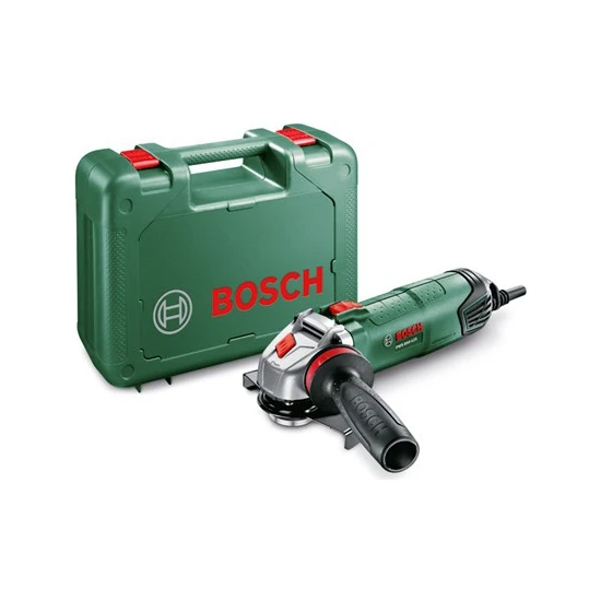

3. Bosch PWS 850-125 850W 125mm Avuç Taşlama

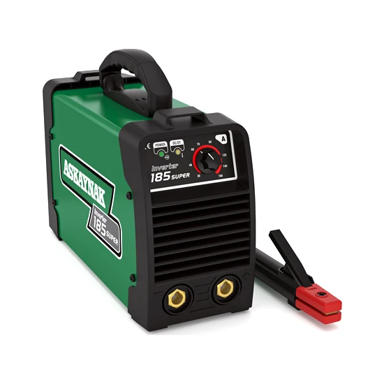

4.Askaynak Kaynak Makinesi Inverter 185 Super

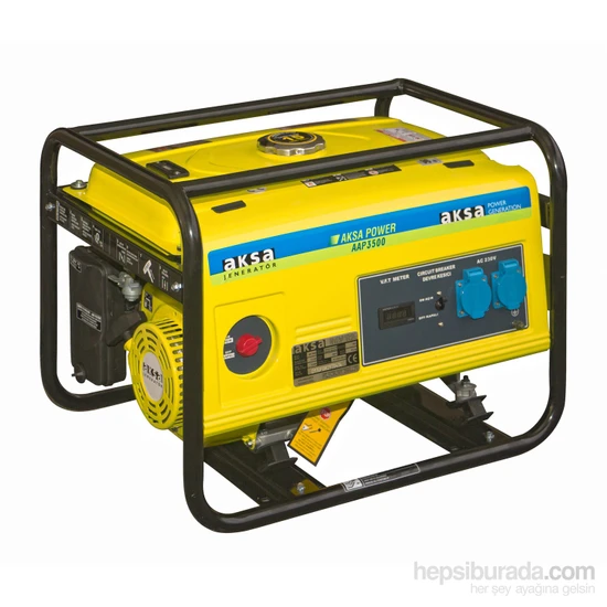

Bu Ürünler İçin Almayı Düşündüğüm Jenaratör
Aksa AAP-3500 Benzinli Jeneratör 3kVA (4 Zamanlı Motor)

2500 W nominal değeri, bütün cihazları rahat çalıştırır bence. Hatta aynı anda 3 cihazı bile çalıştırır, 800-850W kullanacağıniz cihazlar.

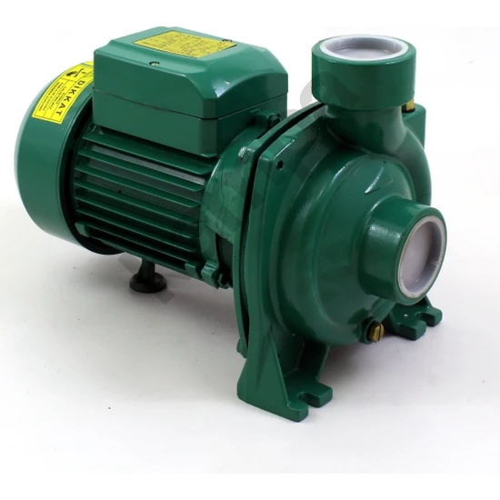

Cevabınız için Teşekkür Ederim. Hocam Basit Bahçe İşlerinde Kullanma niyetim Aletleri Tek Çalıştırsın Bana yeter peki Şu anda Benzinli motorla sulama yapıyoruz. Belki Şöyle bir pompa kullanmamız gerekse bu ürünü jenaratör tek başına çalıştırabilir mi ?
2 HP Su Pompası

2 hp =1.5 kVa  demek  bu su pompasını rahat çalıştırır ama jeneratörünüz kaynak makinası için tam yeterli gibi görünmüyor

1.5 kW olduğu için çalıştırır ama verimsiz olur. Benzinden elektriğe elektiekten harekete. Direk benzinli pompa daha verimli olur sanırım.

Şebekeden Çekilen Güç
5.3 kW (%15 çalışma çevriminde
 yazıyor kullanma klavuzunda kaynak işimi artık evde yapacağım büyük bir maliyet olur yoksa bana
Ahmet İhsan Akşen
Kaynak makinesini görmemişim ben kusura bakmayın. Düşük güçte çalıştırır %50 ye kadar ama tam kapasite için yetersiz.

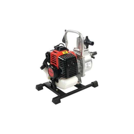

 Niyetim yok zaten hocam Acil bir durum olursa diye sordum . Biz şu üründen kullanıyoruz çok küçük ve 6 metreden suyu çekip 60 metre yatayda su basıyor . Motorsikletin arkasın daki spete giriyor ?Büyük 4 Zamanlı motoru hiç kurmuyoruz

haklısınız hocam yani işini görür ve su pompası kullanılırken ilk kalkış akımı çok çekeceğinden diğer ekipmanların durması gerek ,
evet benzinli pompa bu sistemden verimli ve sorunsuz olacaktır.
kaynak makinasını araştırdım tam yükte 5.3 kva çekiyor
2.5 mm elektrot ile 80-87 arası çalışılabilir gibi
jeneratörün tam gücü kaynak makinası 120-140 amperine denk geliyor fakat ilk başlangıç akımları daha yüksek olacağından sağlıklı olmaz
kaynak ile kesme falan yapmayacaksanız çalıştırır gibi

 su motoru diğer kombinden çok çok verimli ama zor zamanda oda iş görür.
