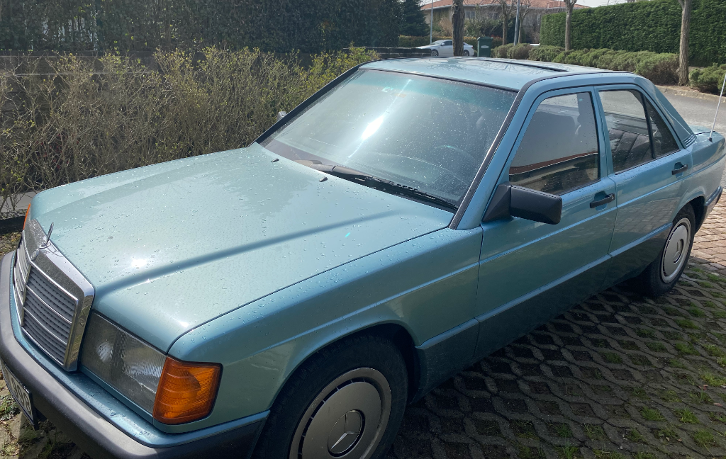

Yakın bir arkadaşım hakan usta aracılığı ile aldı şu an araç bende kendisi yurtdışına gitti dönene kadar eksiklerini tamamlayacağım birkaç ayda sanırım.
1.8 motor çok uzun yıllar tek sahipli saha sonra 6 ay bir sene kadar apaçimsi kullanılmış
herhangi bir oynama yok bakanlar begendiler 260bin km de. İlk kez bugün kullandım yolda gidişi hoş.
Yapılacaklar:
1- Sunroof sağlıklı çalışmıyor bir balans işi var sunroofta kitabını buldum ama karışık iş çalışmak lazım ya da yapan ustaya gidilecek doğrudan.
2- şanzıman ara geçişlerinde devir fazla. şanzımandan bir hortum nereye gittiği bilinemediği için körlenmiş bakılacak. sport/eco modu var onun olabilir. Bir bakılacak.
3- Klima çalışıyor ama gazı az gibi bakılacak. Klima fanı devreye girmiyor ama pompa devreye giriyor ve hsss sesi içeri geliyor.

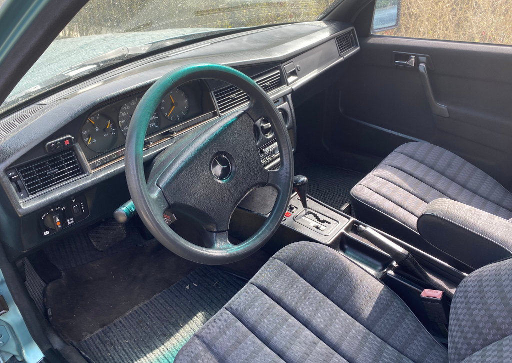

4- kapı içleri orjinal kaplama değil bunlar bulunacak. Gerçi düzgün benim için ama orjinali değilmiş.

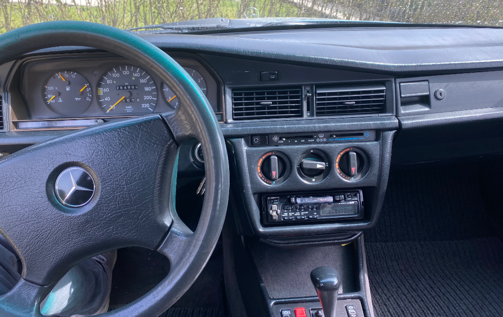

5- Araçta tek hoparlör var önde sağda kamyonet gibi. Bir radyo/teyp sistemi hoparlör vs takılacak
6- Direksiyonda boşluk var deniyor bence önemsiz farkında değilim dikkat etmedim ama o da bakılacak
7- Amblem kötü öndeki. Orjinalimsi iyi birşey bulunacak.
8- En son duruma göre komple boyanacak.
Araç bu.. fikirler?

orjnal teybini bulmak lazım bence. oldu bitti orjinal olmayan teyplere karşıyım bu tarz arabalarda
arabanın gögüs plastikleri klima tuşlarına yenileme çalışması olabilir
ben çok güze buldum arabayı direksiyonu vs  çok beğendim

yazdiklariniz disinda bi eksik gormedim bu model icin fakat araci orjinal renginde boyatabilirsiniz piril piril parlar sadece tek bi sey hosuma gitmedi teyp cok ucuz gorundu gozume

Kapı yüzleri fiber gibi mi. Öyle ise daha iyi. Tek eksiği güzel mi kaplama ihtiyacı deri ile.orjinal kaplaması düzgünu çok zor artık. Ve malzemesi gevriyor.
Direksiyon boşluğu için ise simdiden söyleyeyim çıkma kutu almaya kalkmayın. O da boşluklu olacaktır. Km sine göre kutusu eğer hiç oynanmadi ise bı ayar vidası var. Bı nebze boşluk alınıyor.

Güzelmiş. Ama hoparlör yok araçta ne menem araba ya.torpido altında bi tane hoparlör var.
orjinal ise ederi 1000-1500 TL onun, dğeil ise ronö oval hoparlörü takılıypor, alman oradan yol durumu raporu dinliyor
