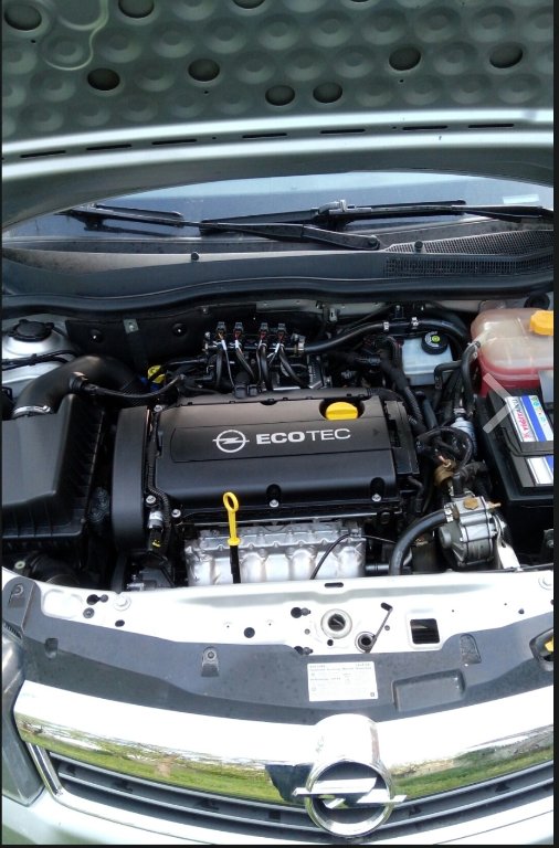

Barış AÇIL 2 Mayıs 2021 Paylaş 2 Mayıs 2021 gazyağı emdirilmiş bez ile ayda bir silinir, güzel parlar biraz kokar ama sonra uçar.Ben plastik aksami ve boruları bezin üzerine bulaşık deterjanı veya sivi el yıkama sabunu ile siliyorum. En az 3 ay temiz kalıyor toz tutmuyor. Senede 1 bazen iki sefer bu işlemi uyguluyorum. Zararı olur mu bilmiyorum. Ilk iki seneyi saymazsak (temizdi motor) 5 senedir herhangi bir sorun yok şimdilik Aşağıdaki foto iki gün önceki temizlikten.. 2 Yorum bağlantısı
