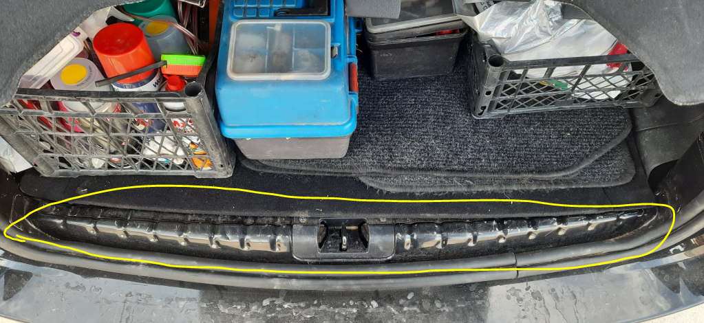

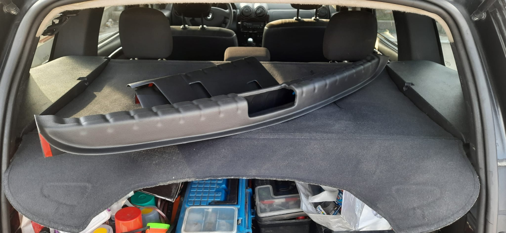

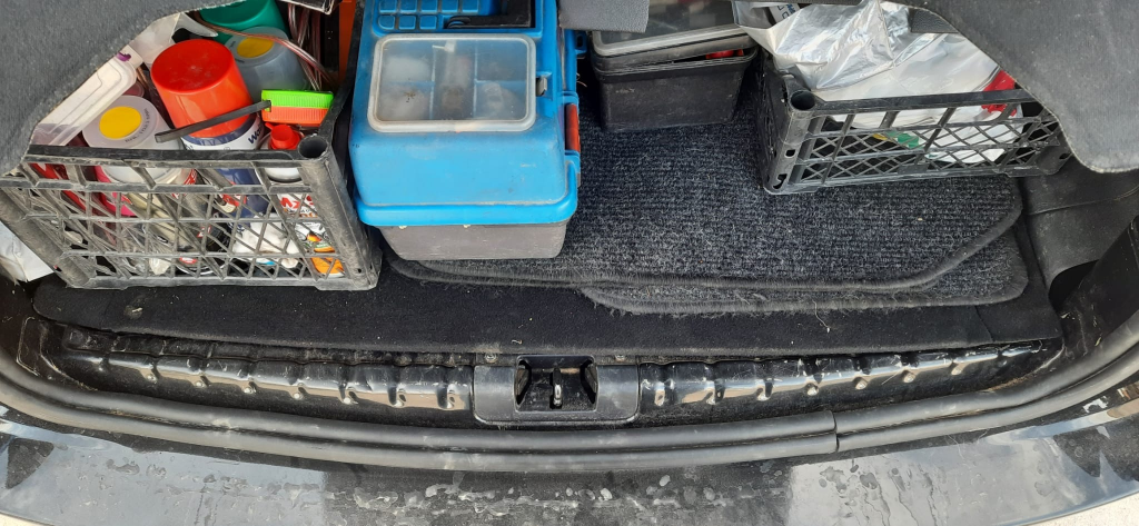

Bagaj koruma şeysi
Montajdan sonraki resimleri de atacağım.
İçinde çift taraflı bant var sanırım yapıştır bırak şeklinde ama ben dayanamam bir iki vida sallarım uygun yerlere.

Köksal Yılmaz yazdı:
Üstüne ağırlık koy dursun bir süre vida nedir yahu
Dayson siyah silikon da değdiririm.
Hasan Karabekiroglu yazdı:
Bagaj koruma şeysi
O akıllı vidayı icat edenin beynini vidalamak lazımdı.. bilememişler..
Hasan Karabekiroglu
akıllı vidayı
Akıllı vida atmam, orjinal sustalı ve vida kullanırım.
Dayson işin içine girerse gerek kalmaz sanırım.

çok beğendim ama neye bakacağız anlamadım?
Hasan Karabekiroglu
Bu bölgenin plastiğini koymayı unutmuş fabrikadaki eleman abi.

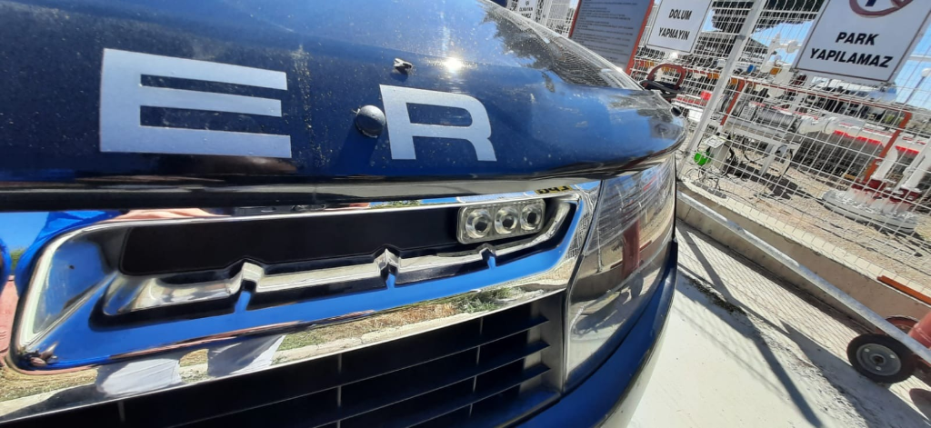

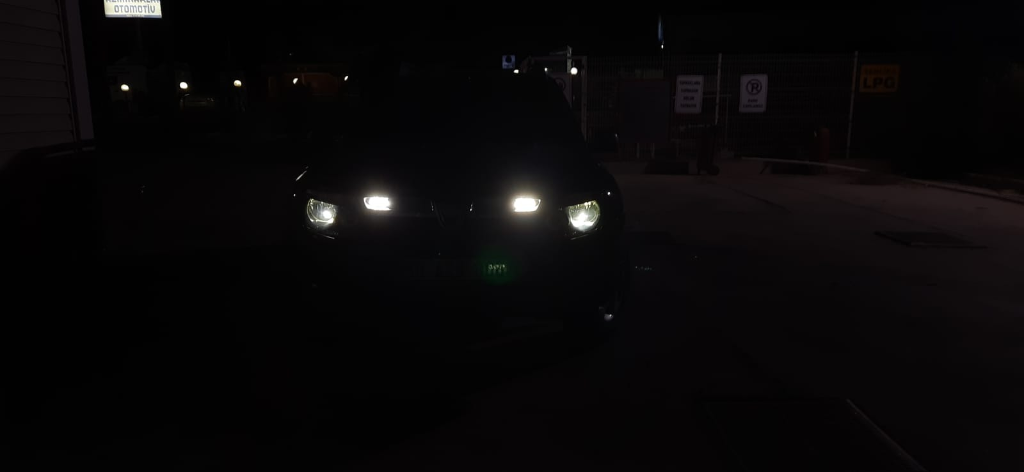

Malzeme bu, 3 lü led, gövde metal ve su geçirmez yapıda, 12v
Ben nolur nolmaz diye yine birleşim yerlerine ve kablo giriş yerlerine silikon gezdim inceden.
KGN 12 VOLT LED GÜNDÜZ FARI 3 LEDLİ BEYAZ

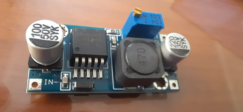

Led in çalışma aralığı belli ama ben yine de devre korunsun ve akım sabit kalsın diye, aşağıdaki küçük regülatörü kullanıyorum.
3a e kadar çalışıyor 9v-20v arası pot ile ayar yapıp kullanabiliyorsunuz.
Ben ledlere 11v şeklinde ayarladım, alternatör devreye girince gelen 14v u 11v a düşürerek kullanıyorum.
İki ledi de tek üniteden besledim.
Montaj yeri için panjurdaki en kalın plastik kısmı seçtim.
Bir karton ile ledin tam oturma kalıbını çıkartıp, panjura çizdim.
Şarjlı ile ufak delikler açlıp küçük metal testeresi ile düzgünce kestim.
Ledi zorlayarak tak diye geçmesini sağlayıp oturttum.
Şimdilik kontak ile aktifleşiyorlar, ileride sensör yardımı ile otomatikleştireceğim.

ışık artacaksa 12 volt ver..
Ahmet İhsan Akşen
+1
Gündüz farı olarak takıldıysa hiç görünmüyor gibi. Akşam da göz alır sürekli yanıyorsa.
Umut Taşlı
abi 6'şar ledli daha belirgin olurdu sanki. 2012'de clio'ya 3w ledleri kendimiz dizip yapmıştık, benzer işler:

hasan mukaavva yardımıyla kalıp cıkarman iyi olmuş ? Ama bence de gündüz görünmüyor sanki ?
Hasan Karabekiroglu
Yakından resim çekip atayım.
Araç uzaktan olduğu için belirgin olmamış.
