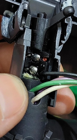

Şimdi şöyle oluyor.
Efenim bu arabaların sinyal kolu kıvırmalı ve korna butonu da aynı kol üzerinde olduğundan.
Zamanla bir ileri kıvır, bir geri kıvır yapa yapa içindeki kablo kopuyor.
Kopan kablo kornayı çalıştırıyor.
İlginçtir farlar kapalı iken korna çalıyor ama farları açınca korna çalmıyor.
Dedim değişelim komple kolu, bakarken bakarken ben bunu tamir ederim yahu dedim.
Niye dedim çünkü yedek parça fiyatları ucuz arabanın bile pahalı olduğunu gördük.

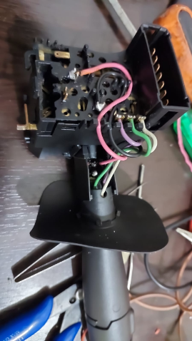

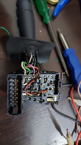

Akşam söktüm kolu basitçe çıkıyor iki vidası ve soketi var
Kornayı çalıştıran görülen kırmızı kablo
Lehim yerinden bırakmış, ölçü aleti ile kabloyu test edince anlaşıldı.
Kablonun aynı rengi bulamadım pembe vardı onu geri lehimledim.
Dikkat edilmesi gereken, lehim yapılacak yer plastik malzeme içinde olduğu için etrafı eritmeden dikkatli şekilde yapılması.
Taktım herşey eskisi gibi rahat ve profesyonel...
