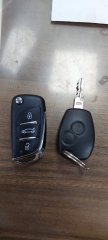

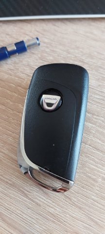

Hasan Karabekiroglu 11 Temmuz 2023 Yazar Paylaş 11 Temmuz 2023 Normalde aracı aldığımda yedek anahtarı da vardı. Geçenlerde aradım taradım bulamadım. Mecbur yedek anahtar yapılacaktı. Anahtarcım Kayseri'de imkan bulup gidememiştim, Dün de yolum düştü gittim. Dükkandan içeri girdim ohooo... Envai çeşit anatarlar mevcut, dedim bunun yedeğini istiyorum. Tamam abi yaparız dediler, fakat şu modelden yapabilirmisiniz dedim yaparız abi dediler Anahtarım yapıldı kodlandı, kendi orjinal anahtarı yedek oldu bu yeni yaptırdığımı kullanıyorum şimdi. Şey olmasın arkasında logosu da mevcut 9 Yorum bağlantısı
Emre Şimşek 11 Temmuz 2023 Paylaş 11 Temmuz 2023 Clio anektarından Passat anektarına dönmüş. Benimki de ister benzer bir şey. Kaç paraya mal oluyor bu işler? Yorum bağlantısı
Hasan Karabekiroglu 11 Temmuz 2023 Yazar Paylaş 11 Temmuz 2023 Emre Şimşek yazdı: Clio anektarından Passat anektarına dönmüş. Benimki de ister benzer bir şey. Kaç paraya mal oluyor bu işler? Fiyat araca göre de denişmekle beraber. Benim bu anahtar için 500 TL ödedim. Anahtar teslim 1 3 Yorum bağlantısı

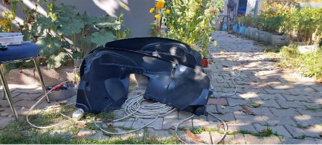

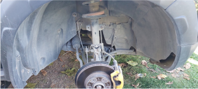

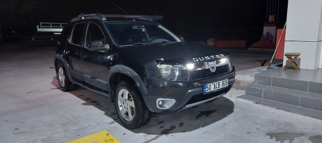

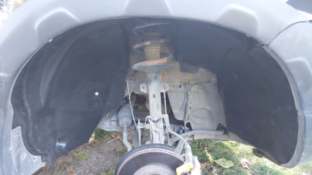

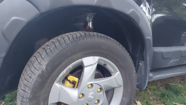

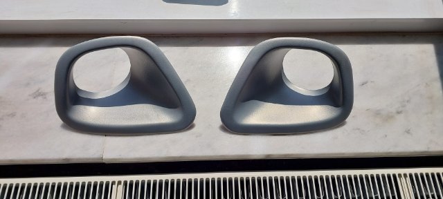

Hasan Karabekiroglu 25 Kasım 2023 Yazar Paylaş 25 Kasım 2023 Burasını biraz ihmal ettik. Malum akaryakıt durmuyor durdurululamıyor. Gelelim yapılanlara... Ön davlumbazları değiştirdim. Daha önceki arabalarım gibi zahmetli değil, tekeri söktükten sonra içdeki bazı cihavataları ve geçme yerlerin çıkarttığınız zaman kolayca dışarı alabiliyorsunuz. Tabi tekerin büyük ve çamurluğun geniş olması size çalışma alanında kolaylık sağlıyor. Hazır davlumbazlar sökülmüşken sis farının birinin camı kırıktı. Almıştım ama depoda duruyordu onu da değiştirelim dedim. Bu arkadaşlarda yardımcılarım... 14 Yorum bağlantısı

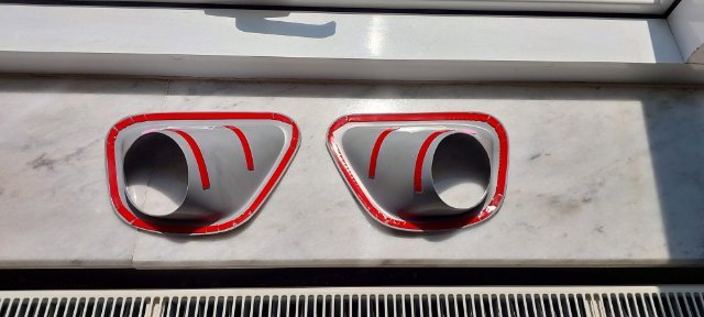

Hasan Karabekiroglu 25 Kasım 2023 Yazar Paylaş 25 Kasım 2023 Sis çerçeveleri yapıştırıldı. Kendi içinde üstünde 3m yazan bant vardı ama ben o çift taraflı banta güven duymadığım için 3 nokta dayson silikon la yapıştırdım Ön tampon altı difüzörün montajı yapıldı, vidalı alt muhafaza ile birleştirildi. Kaput koruma yeniden parlak siyaha boyandı verniklendi. Olmazsa olmazımız yarara ayna kapakları takıldı. 10 Yorum bağlantısı

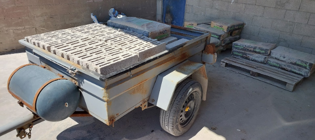

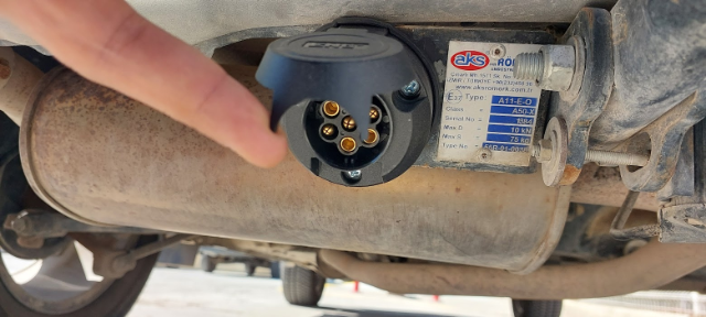

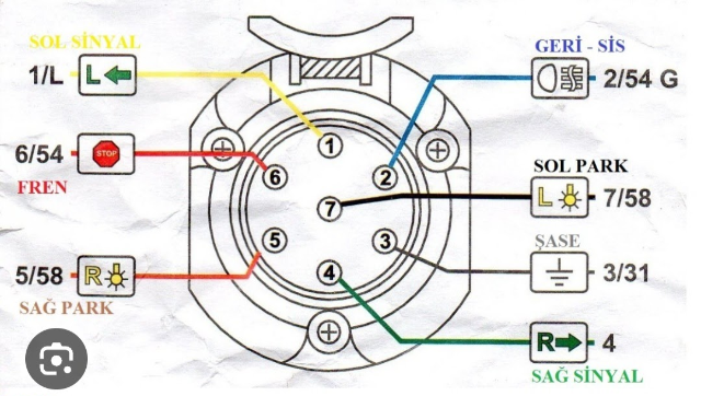

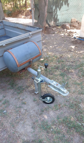

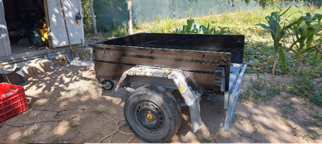

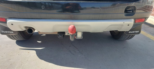

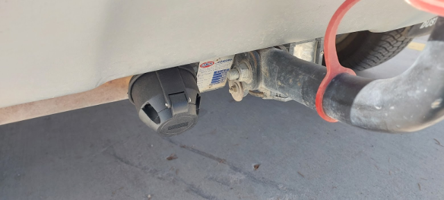

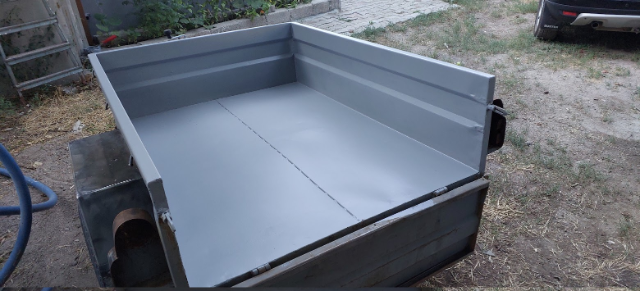

Hasan Karabekiroglu 25 Kasım 2023 Yazar Paylaş 25 Kasım 2023 Sonra römork işlerine başladım. Römorku alırken boyasız almıştım kendim boyayacaktım fakat bahçe işleri vs derken bir tülü elimiz değmedi Kullanmak zorunda kalıyordum ve uğraşamıyordum İlk olarak soketi bağladım, çeki demirinin montajını kendim yaptığım için elektrik soketini bağlamamıştım. Daha önce konusunu açtım, bir karavan getirme işinde lazım olunca bağlantısını yaptım. Arka stoplardan şemada olduğu gibi ilaveledim. 7 pin universal soket şeması. Lazım olur. Çeki demiri topuzunun yanındaki çakar değil. Led projektör, geri vites aydınlatması zayıf olduğu için çeki demiri ne montajladım. 9 Yorum bağlantısı

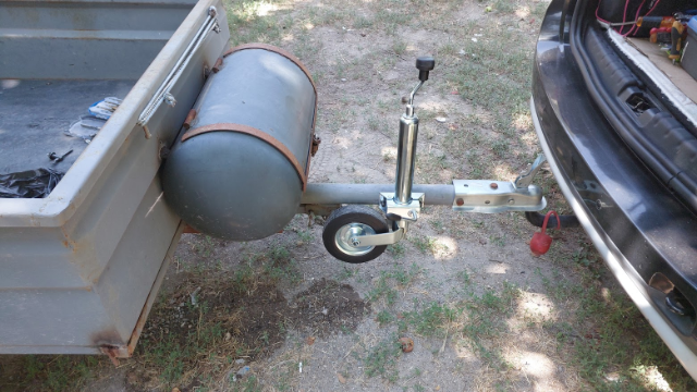

Hasan Karabekiroglu 25 Kasım 2023 Yazar Paylaş 25 Kasım 2023 Yer yer paslanmalar baş göstermişti Elimizi çabuk tutup, paslardan kurtulup boyamamız gerekiyordu. Bu arada sipariş verdiğim krikolu destek tekeri (şeytan teker, fırıldak) de gelmişti. Çok mühim bir donanım olduğunu aslında olmazsa olmaz olduğunu şöyle anladık. Bahçeye parke taş getirmiştim ve römork yüklü iken araçtan çıkarmam geriyordu. Ortalama 500-600 kq ağırlığındaki römorka yüklendim ama yemedi. Beli sakalatlamamak adına fazla zorlamadım alta araç krikosu takolar filan derken ancak araçtan ayırdım. Yüklü veya ağır malzemeyi elle sökmek yerine bu krikolu ayak ile rahatça römoku çıkarabiliyorum, ayrıca römorku ferdi olarak bir yerden bir yere taşımak için sadece ittirmek yeterli oluyor. İnsanları gerçekten anlamıyorum, çokta kızıyorum, sahiplerini bulsam bir temiz döverim yani. Bu hayvancağızı benim bahçenin yakınlarına terk edip gitmişler. Bakamayacaksanız niye alıyorsunuz kardeşim, almayın hayvanın hayatını da rezil etmeyin. Bu tür ev hayvanları doğal yaşam alanlarında, yemek yiyip su içemezler hatta hayatta bile kalamazlar. Pazar günü gelip bahçenin kapısından içeri girdim beni karşıladı ve sanki benden yardım ister gibi karşıma gelip böyle baktı bana. Bahçede köpekler için mama vardı ama diğer köpekler yüzünden yiyememişti açtı, yağmur ertesi idi ve ıslaktı. Aldık hemen. ilk iş kuruladım, gözünde problem vardı, aradan ıslak mendik ile temizledim, mama verip suyunu içirdik. Karnı doymuş neşelenmişti ama gözündeki probleme gönlüm el vermemişti, bahçeyi de sahiplenmiş bizim yanımızdan hiç bir yere gitmiyordu. Veteriner olan kuzenimi aradım, resimlerini çekip yolladık, yarım saat sonra elinde bir damla ile geldi. Düzenli olarak bir hafta günde iki kez olacak şekilde damlatmamı söyledi öyle de yaptık. Bir haftanın sonunda gözleri iyileşmiş temizlenmiş sağlığı yerine gelmiş ve koşup oynayan şeker bir şeye dönüştü. Kimseye vermeye niyetim yoktu, hayatının sonuna kadar bizimle yaşayabilirdi. Birkaç gün sonra veteriner kuzenim kontrol için geldiğinde. Bana ver bunu dedi. Benden iyi bakacağı kesindi altı gitti her an yanında evde işyerinde arabasında. Geçen hafta ziyaretine gittim halinden çok memnundu. 9 4 Yorum bağlantısı

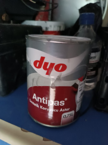

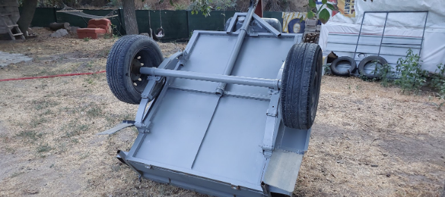

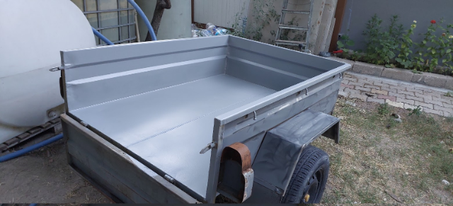

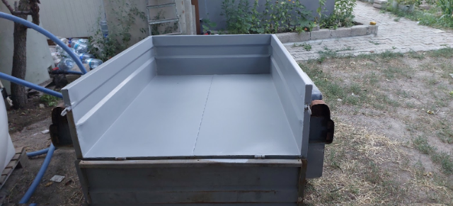

Hasan Karabekiroglu 25 Kasım 2023 Yazar Paylaş 25 Kasım 2023 Devam edelim Spiral ağzına takılı tel fırça bazı yerlerde zımpara bazı yerlerde taşlama kullanarak paslardan temizledim römorku Fakat stop yerleri bir türlü kafama yatmıyordu... Boya öncesi astar uyguladım Ürün bu. Rulo fırça kullandım ve her noktaya girdim 9 Yorum bağlantısı

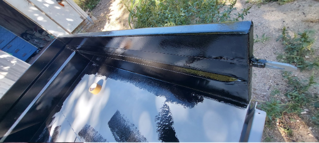

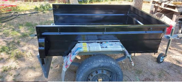

Hasan Karabekiroglu 25 Kasım 2023 Yazar Paylaş 25 Kasım 2023 Bir hafta sonra Aracımız da aşağıdaki km ye gelmişti. Yine aynı markanın parlak siyah boyasını aldım. Ürün bu Yine fırça ve rulo kullanıyorum, bundaki amacım astar ve boya katmanlarının mümkün olduğunca kalın olmasını sağlamak. Zaten tineri de az kullanıyorum hem tek seferde kapatmamı sağlıyor hemde boya taşıma sonrası oluşacak çiziklere dayanıklı oluyor. 10 Yorum bağlantısı
