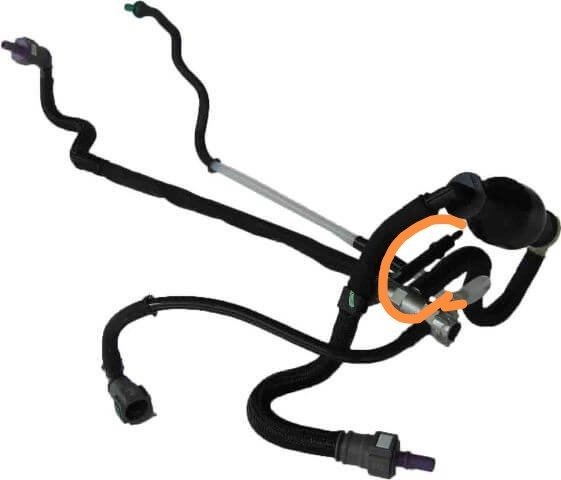

Arkadaslar 2007 model dizel TDCI aracim var. Hararrtten dolayi motoru komple yaptirdim. (Enjektor ve yakit pompasi haric) Bi ton da masraf ettim. Yaklasik 2000 km kullandiktan sonra arac sogukken calismamaya basladi. Vak vak diye tabir edilen hortumu, yakit geri donus hortumunu ve daha bir once degistirmeme ragmen yakit filtresini degistirdik. Artik arac sogukken de arac calisiyor ancak bu seferde ekranda icerisinde unlem olan cark isareti cikmaya basladi ve arac 2000 deviri gecmemekte. Motor isisi 90 bara gelince kontagi acip kapattigim zaman arac duzelmektedir. Tamirciye gidip bilgiyardan kontrol ettirdigimde P0200 hatasi verdi. Tamirci beni enjektorler icin beni bildigi bir pompaciya yonlerdi. Pompaciya konuyu anlattigimda pompaci daha onceki tecrubelerine binayen  arizanin enjektor degil elektrik sisteminden kaynakli oldugunu soyledi. Elektrikciye gittigim zaman elektrikci ise arizanin elektrik sisteminden olmadigini istiyorsam elektrik aksamini degistirebilecegini soyledi. Bu kadar masraf ettikten sonra iki ara da bir derede kaldim. Daha once ozellikle  2007 model veya benzeri modelde boyle bir ariza ile karsilasan arkadaslarin yardimini bekliyorum. Tesekkur ederim simdiden...

Çağlar abinin yazdıkları çok mantıklı, elektrikçi biraz genel konuşmuş. Hangi tesisatı değiştirecekmiş acaba değiştir deseydiniz?
Sanırım şu video da sizin sorununuza benziyor. Bir kontrol etmenizde fayda olabilir.
işte bunun gibi bir şey, bu kablo demek yanlıştır ancak bakılacak bölge burası. enjektörün üstündeki tesisat, kabak gibi de ortada,ankarada da birçok iyi usta var

İlhami bey geçmiş olsun. Bütün enjektör soketleri, torpidonun yanında ki sigorta kutusundan F12 ve F30 nolu sigortalar, R11 rölesi kontrol edilmeli korozyon varmı bakılabilir.
Kontak açıkken bütün enjektör soketlerinin bir ucuna +12v geldiği görülmelidir. Enjektör soketlerinin diplerinde basit kablo kopukluğu olabilir.
Bütün enjektör dirençleri okunmalı birbirine çok yakın değer vermeli sağlam oldukları görülmeli.
Kod P0200 olunca muhtemelen çoklu enjektörde kesiklik olabilir. Öncelikli adım olarak enjektörlere gelen +12 voltun kontrolü ile başlanılsa iyi olur.
