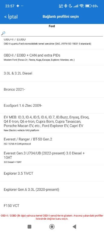

Konunun üzerinden yaklaşık beş sene geçmiş ama ben de buradan devam edeyim. Telefonumdaki programın bir yıllık süresi dolmuş. Sonra tekrar yükleyip aboneliğimi yeniledim fakat; önceden 128 tane sensörü okurken şimdi 48 tane sensörü okuyor. Carscanner adminine mail gönderdim ama dönmedi. Bu konuda bilgi alabilir miyim.
İbrahim Aslıoğlu yazdı:
Ayarlarda arabanın denk olan modeli sectinmi. Mesela 1.6 zetech olabilir mi.
İbrahim Aslıoğlu
sadece: Ford Focus ıı ST 2.5 çıkıyor. başka seçebileceğim focus modeli yok.
Hatta Torque Pro da yükledim, onda arabayı tanıtmaya bile lüzum kalmadı. Direkt bağlandı, bir yerde hata yapıyoruz ama çözemedim.

Screenshot_2025-10-05-23-57-05-158_com_ovz.carscanner.jpg.4c79f96c8681f46677745e8a0a513517.jpg
2.sırada can+extra pid uzantılı olanı seçin
Bu konuda en iyisi modifyeli elm327 cihazı ile forscan kullanmak.ford araçlarda olup da ulaşamayacağın özellik yok.2 aylık deneme sürümü ile dahi bşrrçok imkan tanıyor.Eski araçları zaten deneme sürümüyle pek kısıtlamıyor.Bu kablosuz cihazlar vasat.pahalısı bile vasat Carscan genelde uzakdoğu araçlara destek veriyor.forda desteği az.Dediğim gibi ford kullanıcısı için en iyi cihaz modifiyeli v.1.5 elm327 ve forscan yazılımı.

Mustafa bey, 2. sıradakini deneyeceğim. cihazım v gate icar pro. En başta arıza kaydını silmek için almıştım ama zamanla diğer değerlere de bakmak istiyor insan.
Mustafa Yanar
Carscan ile ford araçlarda sadece arıza silebilirsiniz ve desteklenen sensör anlık verilerini görebilirsiniz.Forscan lite apk yükleyip deneyin bir de.Kendi sitesinden indirip telefona kurun.
