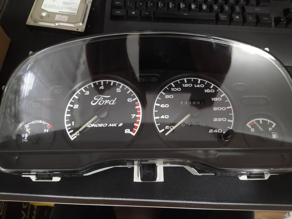

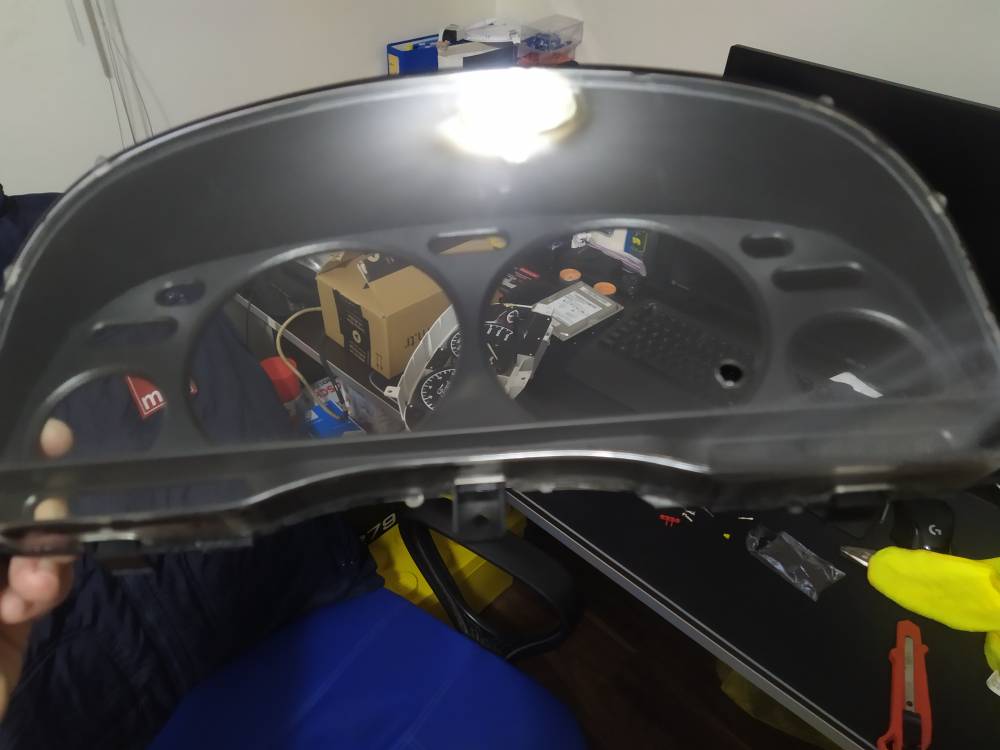

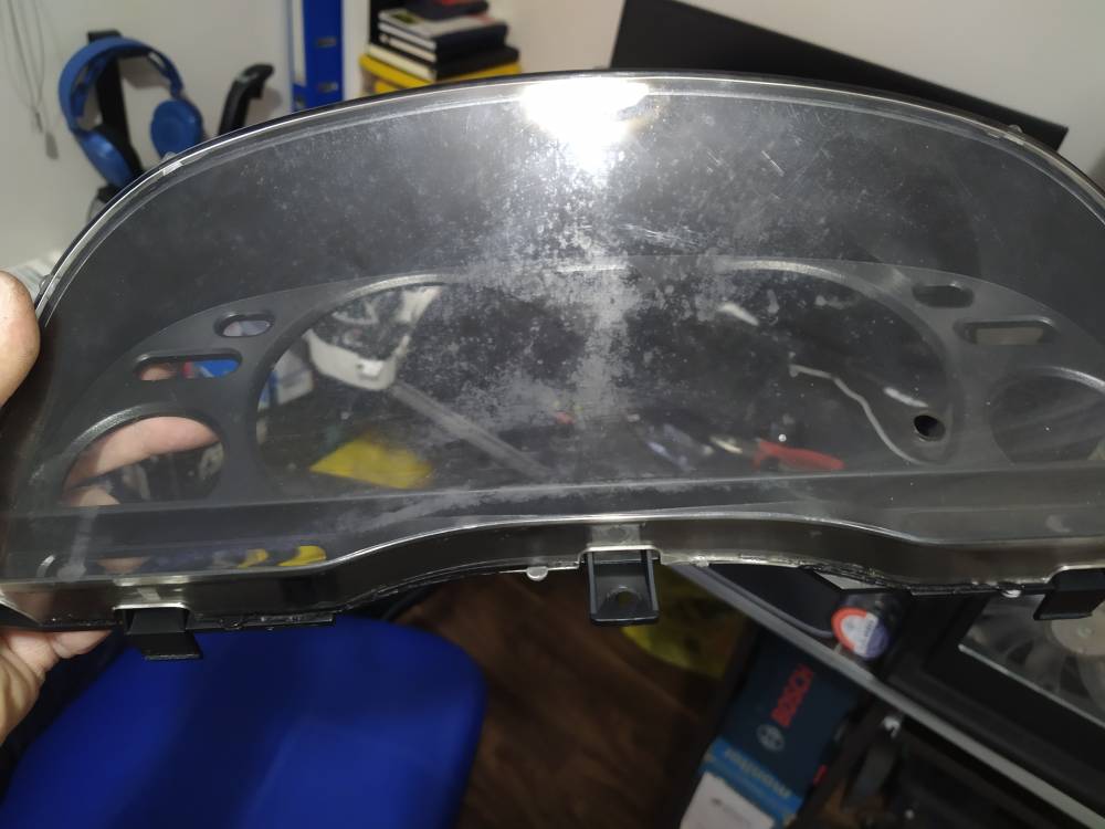

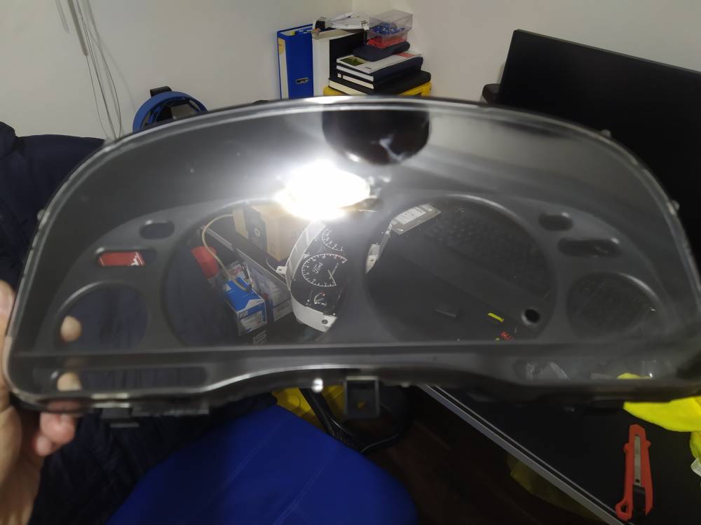

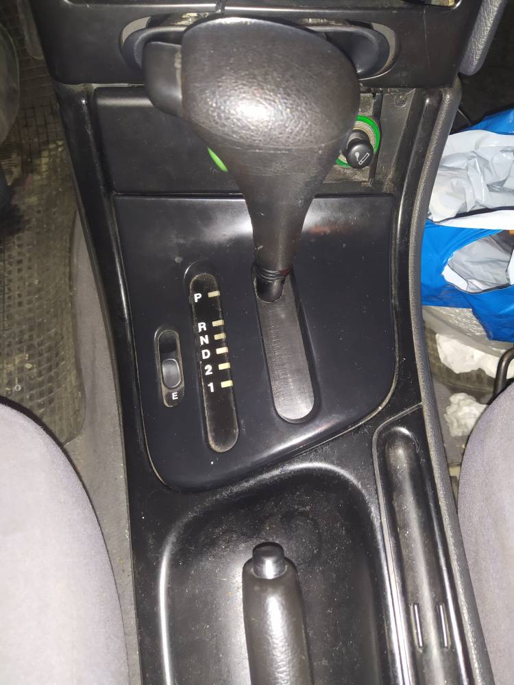

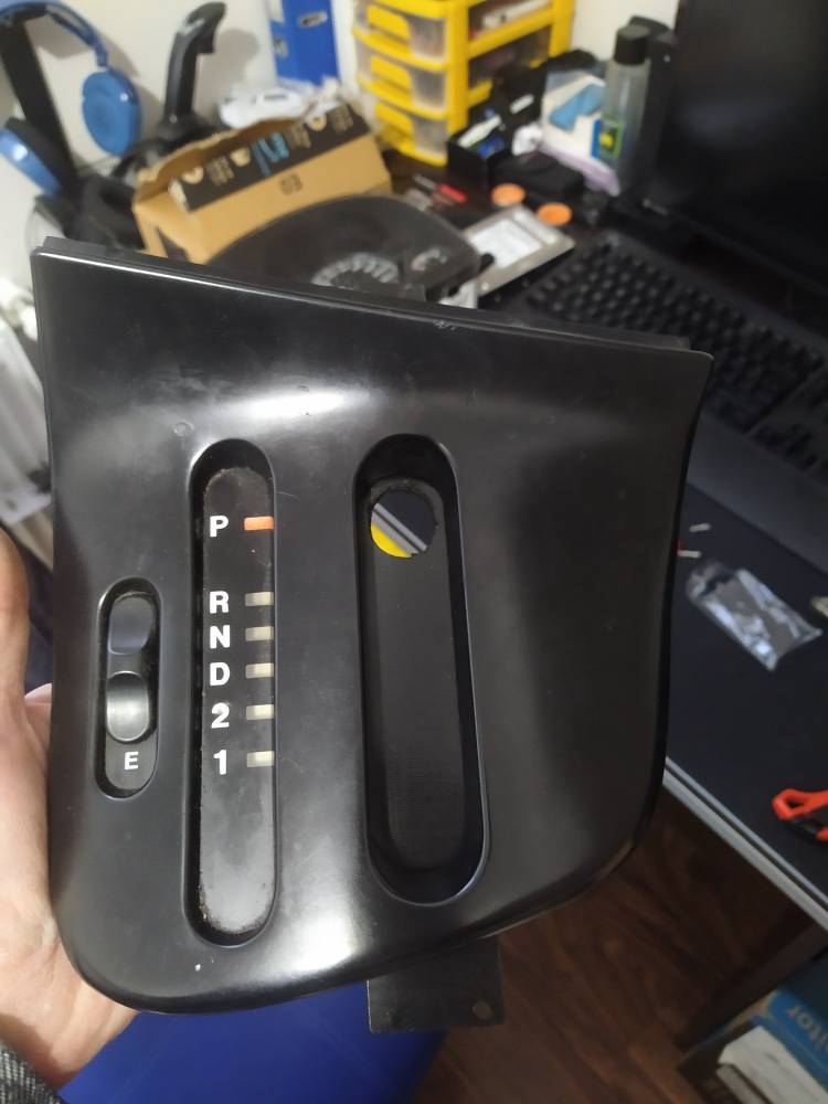

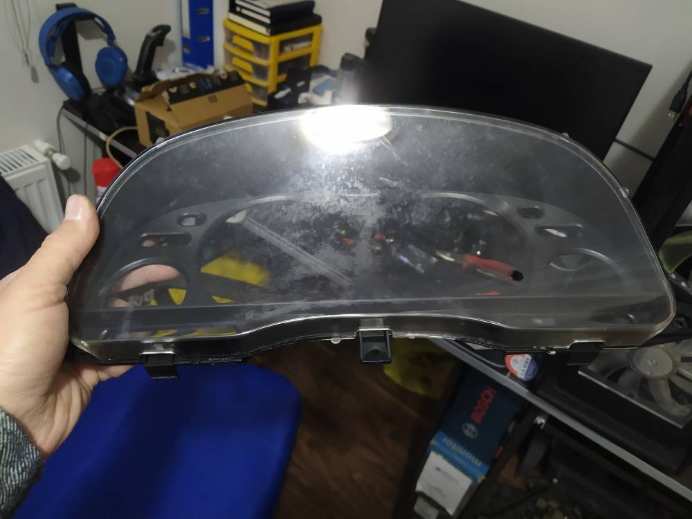

Emirhan Sarıöz 12 Mart 2022 Yazar Paylaş 12 Mart 2022 Yoğunluktan ve acikcasi bu benzin fiyatlarından bir turlu toparlayamamistim araci. Tako gelincede diş cami kötüydü onu temizlemek icinde oyalandim derken bugun toparladim. Cok ender rolantide düşüklük oluyor lakin toparlıyor hemen. Motoru sallamıyor. Gaza yüklenince egzoz dan attığı kurumlar yok oldu. Sanıyorum egzozda da bi sıkıntı var. Haraketsiz 4k devir vurup birakinca pat pat diye ses geliyor egzozdan. Kurum atmıyor arac. Benzin kokusu soguk motordaki kadar ancak. Subap temizleyici aldim depoyu doldurabilirsem onu atıp bir depo deneyeceğim. Ve sarfiyatını da net ozaman hesaplayabilecegim malesef Otomatik vites perdesi icin skoda perdesi kullandim. Acikcasi oldu. Tek sorun hangi vitese aldigim gözükmüyor. Onada ilerleyen zamanda bi devre yerleştirmeyi dusunuyorum.]Far parlatıcı buhar kitleri takolar da cok guzel iş yapıyor. Tavsiye ederim.Eski hali : Zımpara ve buhar banyosu dan sonra ; 2 Yorum bağlantısı
Emirhan Sarıöz 12 Mart 2022 Yazar Paylaş 12 Mart 2022 Emirhan Sarıöz yazdı: Genişlet Fotolari duzenlemek icin cok uğraştim ama mobile olduğumda tam olarak halledemedim. -Otomatik vites perdesi icin ; Skoda Octavia 1997-2011 Fiyat : 80.12tl -Gosterge parlatmak icin ; Kraftech 1lt li kit Fiyat : 183.08tl (Sanirim 20 den fazla gosterge ve far yapar) -Goster ışıklandirma için ; Yıldırım Alkan Zemin,kizaran ibre, flashli arka aydinlatma ve kargolarla Fiyat: 530tl Yorum bağlantısı

Emirhan Sarıöz 12 Mart 2022 Yazar Paylaş 12 Mart 2022 Çağlar Bayur yazdı: o nedir?140 ustunde ibre direk kirmizi oluyor. Devirdede 3.5 u gecince kirmizi oluyor. Hoş bi gorsel. (kişiye gore değişebilir) 1 Yorum bağlantısı
Mehmet Ozyurek 12 Mart 2022 Paylaş 12 Mart 2022 Emirhan Sarıöz yazdı: Çağlar Bayur yazdı: o nedir? Genişlet 140 ustunde ibre direk kirmizi oluyor. Devirdede 3.5 u gecince kirmizi oluyor. Hoş bi gorsel. (kişiye gore değişebilir) Genişlet Benzerini servet kangoya yapmıştı Gösterge camı harika olmuş tebrikler. 1 Yorum bağlantısı
Çağlar Bayur 12 Mart 2022 Paylaş 12 Mart 2022 Emirhan Sarıöz yazdı: Çağlar Bayur yazdı: o nedir? Genişlet 140 ustunde ibre direk kirmizi oluyor. Devirdede 3.5 u gecince kirmizi oluyor. Hoş bi gorsel. (kişiye gore değişebilir) Genişlet ben de ibreyi kontağa bağladım kırmızı yanıyor farları aıçnca gösterge plazma mavi 1 Yorum bağlantısı
Emirhan Sarıöz 12 Mart 2022 Yazar Paylaş 12 Mart 2022 Çağlar Bayur yazdı: ben de ibreyi kontağa bağladım kırmızı yanıyor farları aıçnca gösterge plazma maviBendede dimmer ile arka ışıklar kapanıyor ibre isiklari aktif farlara bağlı. Gece sürüşü için guzel oldu. Sizin göstergeyi beğeniyorum değistirmediyseniz atmıştınız. MaşaAllah. 1 Yorum bağlantısı
