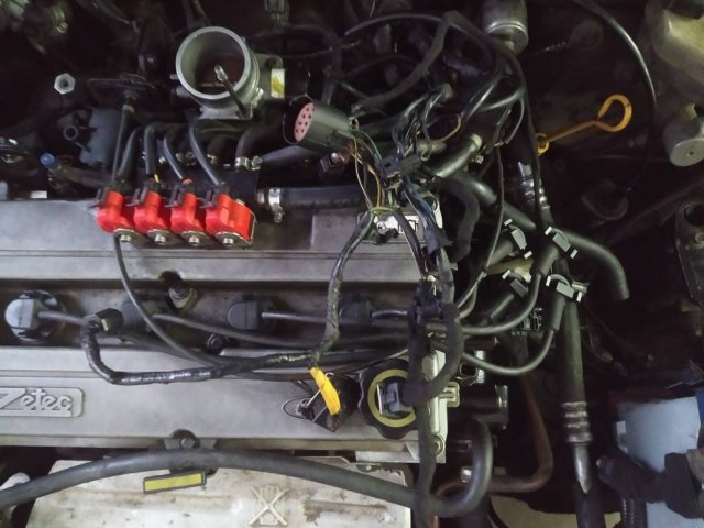

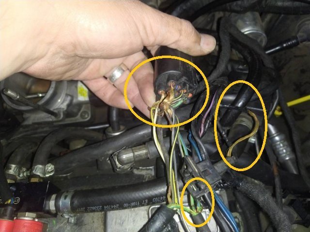

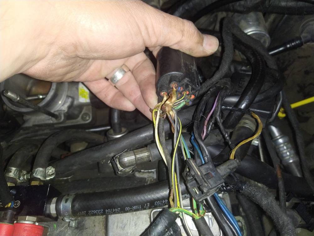

Benim tahminim bogaz kelebeğini ve diğer bileşenleri temizlerken dışı sarılı lakin içi bitik enjektor kablolari birbirine temas etti ve buralara kadar geldi. Foto atayim daha rahat gozukuyor.

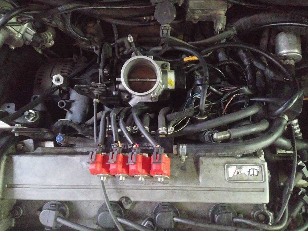

Bu son hali değil demi ?
Simdi ustunden soktugum hali. Suan eve getirdim temizleyip elden gecirecegim. 3 elektrikci elinden gecmis aracin tesisati bu arada.
Bu tesisatla bu araba çalışmaz..
Bunu düzeltmeden motor falan söktürmeyin.
Tesisatın gördüğüm her yeri sorun. Ya komple tesisat bulun yada komple tesisat yapın.
Kapalı yerleri de açmalısınız.
Onların içinde de kırık ve kısa devre olan yerler olabilir..
Elektrik bandı ile izole edin, kontrol edin. sağlam yaptığınızden emin olunca bez bant ile üstünü tekrar sarın..
Bez bantı tekrar açamazsınız, bu sebeple emin olmadan bez bant kullanmayın.

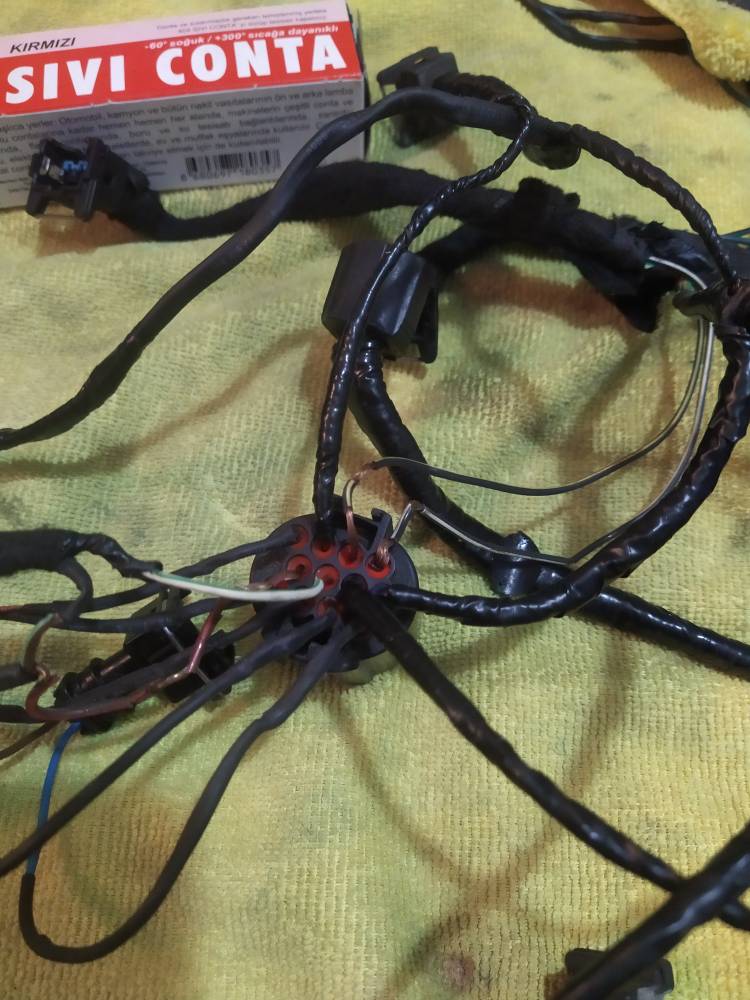

Enjektör kablosu devamınıda sökmeye devam ettim. Sonrasındaki kabloları güzel eksiz ve sağlam kaplamalı. O yüzden durdum. Enjektör kablolarını temizliyorum şuanda. Yarın akşama bitiririm. Bitince araca bağlayacağım. Bağlantı yaparkende tesisatın diğer bölümlerinede bakıp start vericem. Ne olacağını merak etmiyor değilim.  Bez bandım var elektrik bandımda var. İnş motor açılmadan çözüm olur.

Soket kisminda dibine kadar giremiyorum. Bu dip bolumu sivi conta ile kapatsam olurmu? İsim bitince contasini sıkar birakirim.IMG_20220301_233306.jpg
