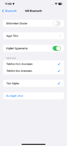

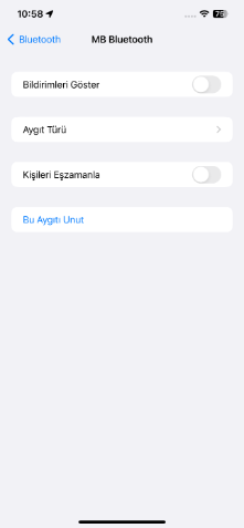

Erdem Doğan 15 Ağustos 2023 Paylaş 15 Ağustos 2023 Telefon nedir? Mesela iphone da soyle bir secenek var. Kontrol edermisiniz? Yorum bağlantısı
Evren Barış Özbek 15 Ağustos 2023 Yazar Paylaş 15 Ağustos 2023 Erdem Doğan yazdı: Telefon nedir? Mesela iphone da soyle bir secenek var. Kontrol edermisiniz? Telefon Asus. Telefonun hiçbir ayarı ile oynamadım. Eskiden kişi isimleri görünüyordu, şimdi görünmüyor. Yorum bağlantısı

Erdem Doğan 15 Ağustos 2023 Paylaş 15 Ağustos 2023 Evren Barış Özbek yazdı: Telefon Asus. Telefonun hiçbir ayarı ile oynamadım. Eskiden kişi isimleri görünüyordu, şimdi görünmüyor. Buna benzer secenekler var mi? Ayarlar-bluetooth-bagli olan cihazin yaninda i simgesi. Yorum bağlantısı
Evren Barış Özbek 15 Ağustos 2023 Yazar Paylaş 15 Ağustos 2023 Erdem Doğan yazdı: Buna benzer secenekler var mi? Ayarlar-bluetooth-bagli olan cihazin yaninda i simgesi. Telefon çağrıları, medya sesi ve kişi paylaşma açık. Yorum bağlantısı

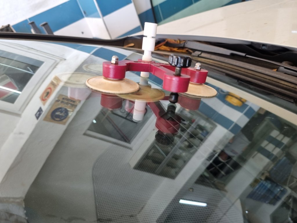

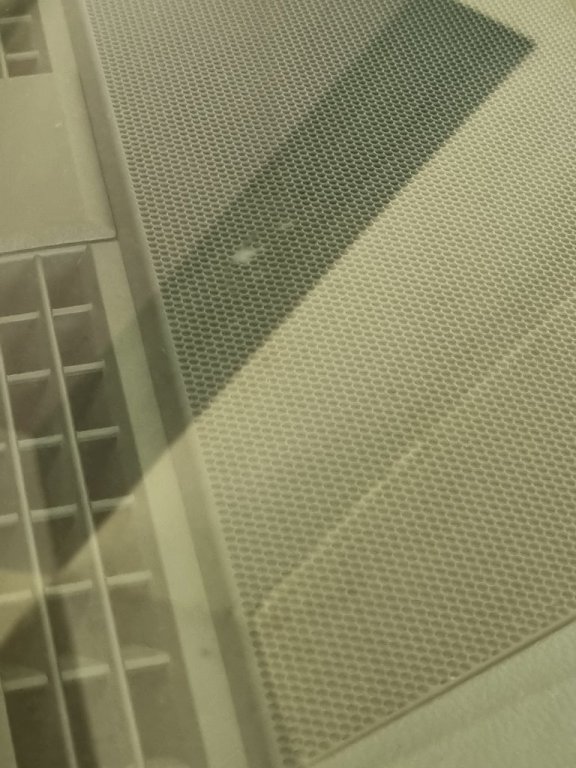

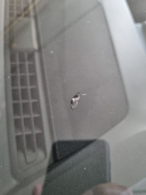

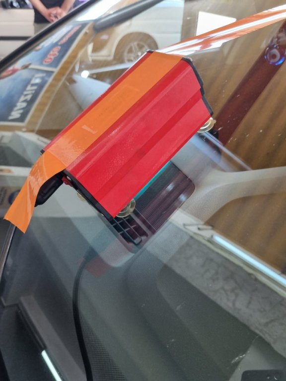

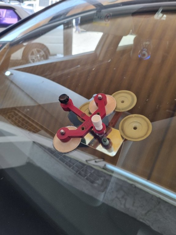

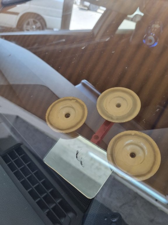

Evren Barış Özbek 25 Haziran 2024 Yazar Paylaş 25 Haziran 2024 Yaklaşık bir ay önce taş gelmesi sonucu ön camda 1-1,5cm çapında çatlak oluşmuştu. Bugün camcıya gidip ön camı tamir ettirdim. %95 oranında çatlak yok oldu. Önce içeriden ayna, dışarıdan dolgu sabitleme aparatları takıldı. Sonra dremel ile çapaklar temizlendi. Cama şeffaf dolgu enjekte edilerek 10 dakika kadar ısı yada uv uygulaması yapıldı. Akabinde fazla dolgu temizlendi. İşlem toplam 30 dakika sürdü. Maliyeti de 750TL oldu. Maliyet farklı yerlerde farklılık gösterecektir. 10 Yorum bağlantısı
Mehmet Yeter 25 Haziran 2024 Paylaş 25 Haziran 2024 geçmiş olsun öncelikle benzer bir durum bizim araçta da var. yıllar önce çatlakları bu yöntem ile tamir ettirmiştim yurt dışında. ancak Tr'de bulamamıştım geçenlerde carglass reklamında görmüştüm. Siz nerede yaptırdınız? 1 Yorum bağlantısı
Evren Barış Özbek 25 Haziran 2024 Yazar Paylaş 25 Haziran 2024 Mehmet Yeter yazdı: geçmiş olsun öncelikle benzer bir durum bizim araçta da var. yıllar önce çatlakları bu yöntem ile tamir ettirmiştim yurt dışında. ancak Tr'de bulamamıştım geçenlerde carglass reklamında görmüştüm. Siz nerede yaptırdınız? Teşekkür ederim Mehmet Bey. Uygulamayı Aydın'da yaptırdım. 1 Yorum bağlantısı
Alpay Sumer 25 Haziran 2024 Paylaş 25 Haziran 2024 mis. orjinal kalması en guzeli.. 1 Yorum bağlantısı
Alptuğ Özcan 26 Haziran 2024 Paylaş 26 Haziran 2024 Evren Barış Özbek yazdı: Maliyeti de 750TL oldu. Maliyet farklı yerlerde farklılık gösterecektir. Geçen sene sattığım aracında camında bundan daha küçük bir çatlak vardı Şaşmaz sanayide bi camcıya fiyat sordum 1700-1800 gibi bir rakam söylemişti, Arkama bakmadan çıkmıştım. Sizin fiyat iyiymiş 1 1 Yorum bağlantısı
