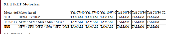

Oo Tu5jp4 ile kombin Sensodrive C4 varmış forumda. Epi topu 3 litre yağ alıyormuş araba.  Çubuğa baktığında iki çizgi arası 1,5 litreye denk. yani çubuk yarıya indiğinde 750 ml yağ eksilmiş oluyor.
2006 yılında önerilen yağlar bunlar.
Ali'nin tabloya göre olabliyormuş.

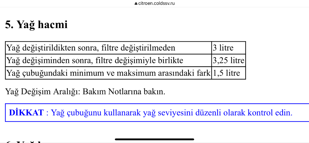

min ve max arası 1.5 lt? ve toplam kapasite 3lt? kim yapmış bu tespiti rus mu?
Abi ben bu veriyi servis yazılımında ki motor tanımı kısmından aldım. Yukarda resmi var.
hatalı tercümedir
Yag cubugun ic hacmidir....

ben bişi demem teknik konuşur ben dinlerim yani bir şeu öğrenince de sevinirim, olur mu olur ancak bir motorsa çubukta max min arası 1,5lt olan bir örnek ben hiç görmedim, 3 lt yağ kapasitesine sahip bir mototda çubuk max min arası 1.5 diye bir yerde okursam da önce araştırırım. zira genelde max ile çubuk dibi arası 1.2-1,5 lt dir

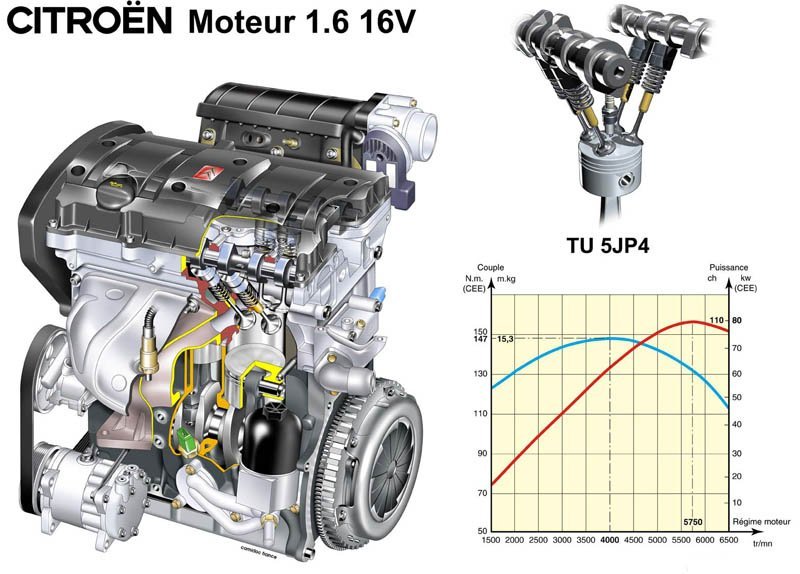

Abi arkadaşın arabası tu5jp4. Videolardaki motor ep6
Talha Bilgi yazdı:
Burda motor görünüyor. Bu tu5jp4  .
Eski 106 GTI ile eski Citroen Vtrlerde olan motor ailesinden.
