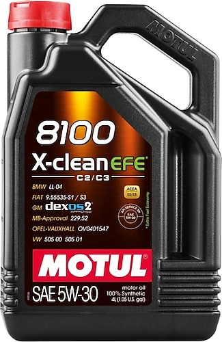

elimde yanlışlıkla aldığım 5-30 motul var. 400 küsura aldım pendik oto sanayi yağcıdan güvenilir muhtemelen. görüşleriniz?

Sahte değil. Bilindik yerden de aldım.  Bu MOTUL'a içimizden talip var mı? bagajda duruyor.
