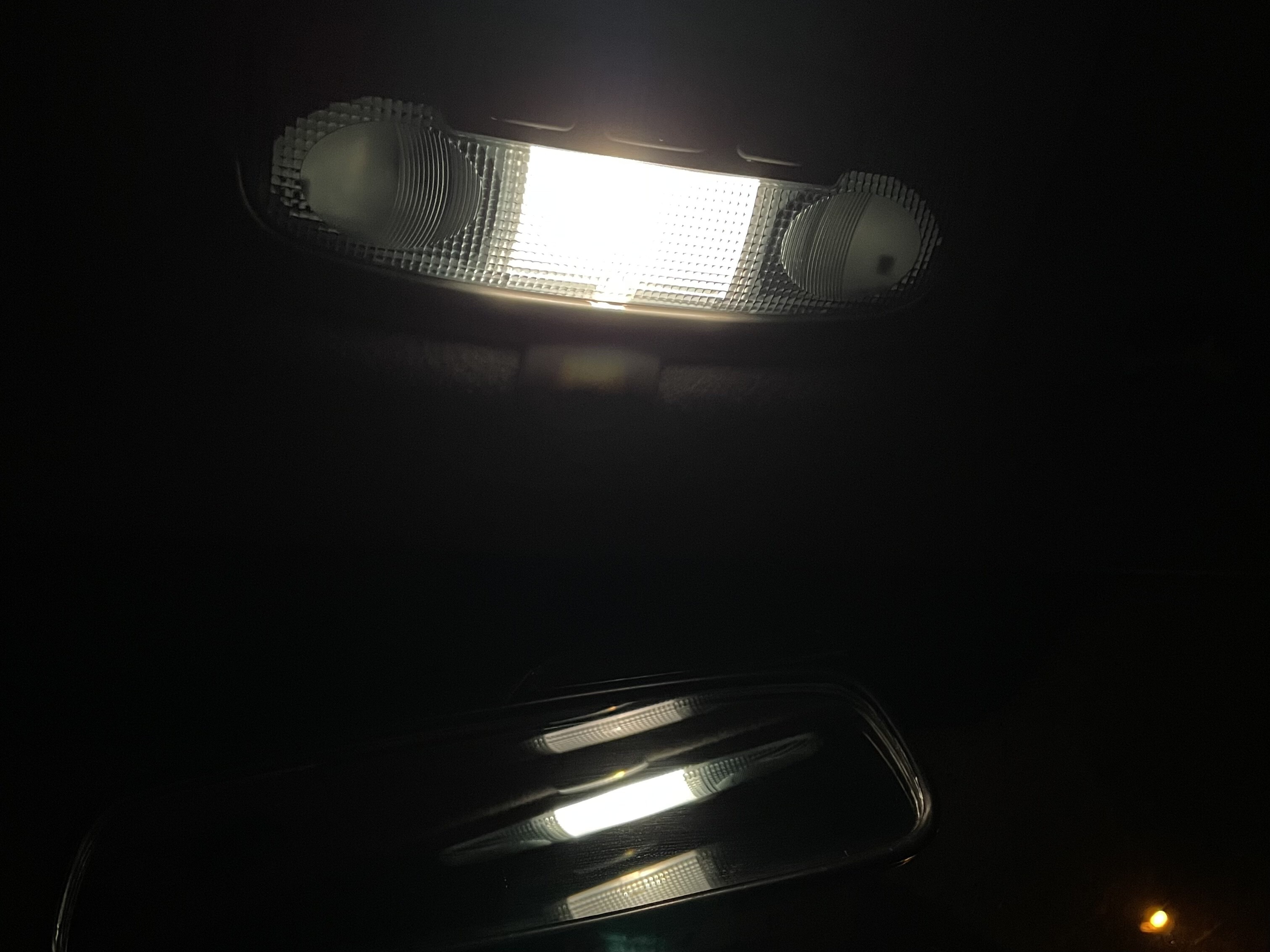

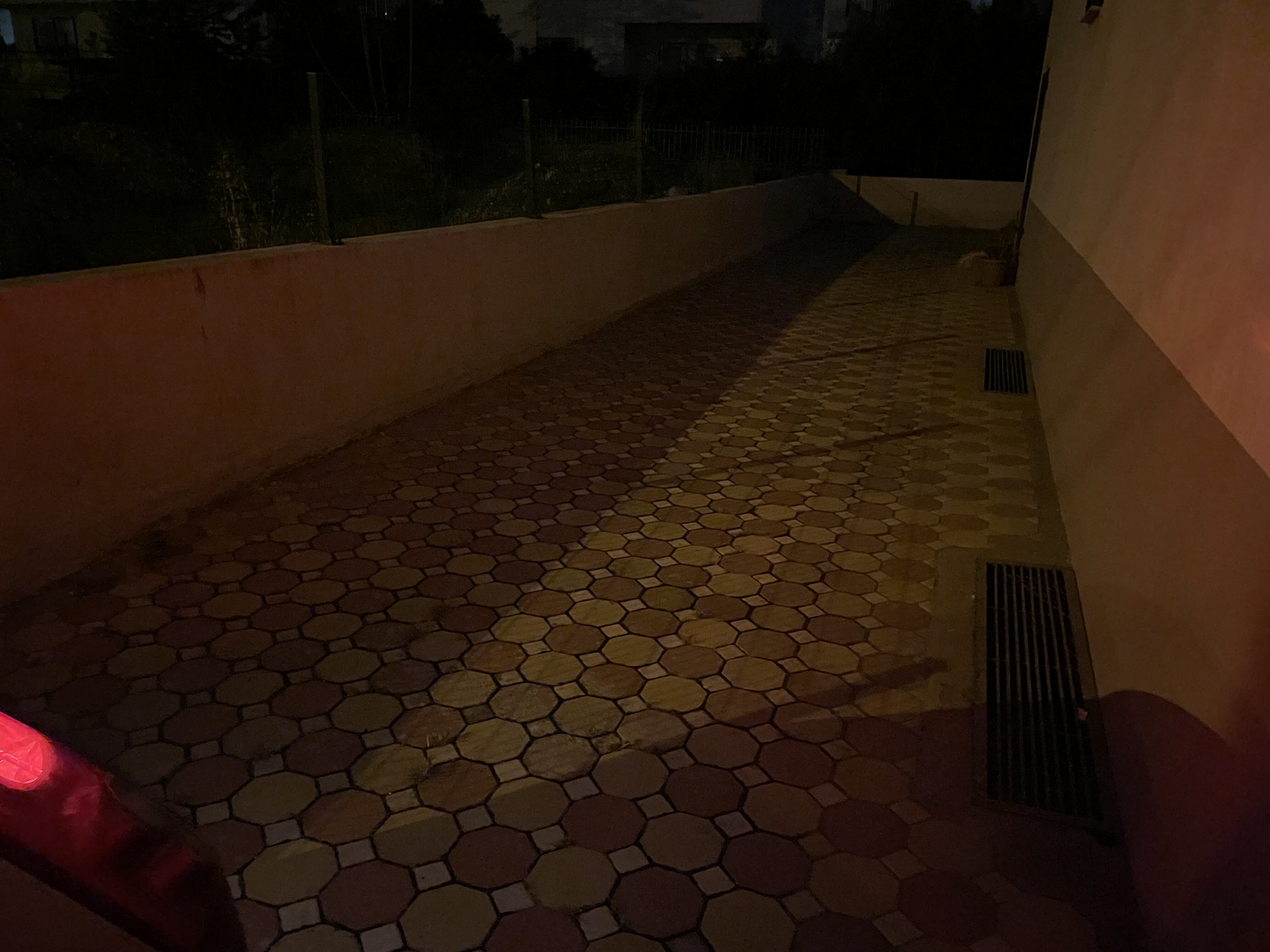

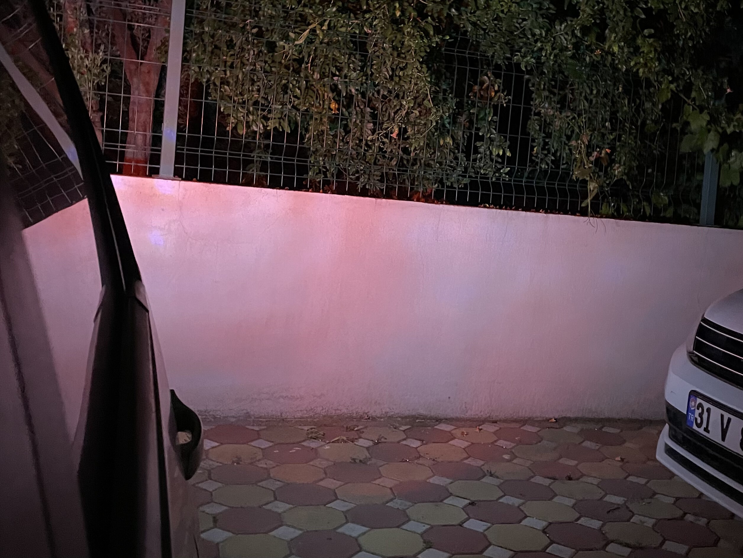

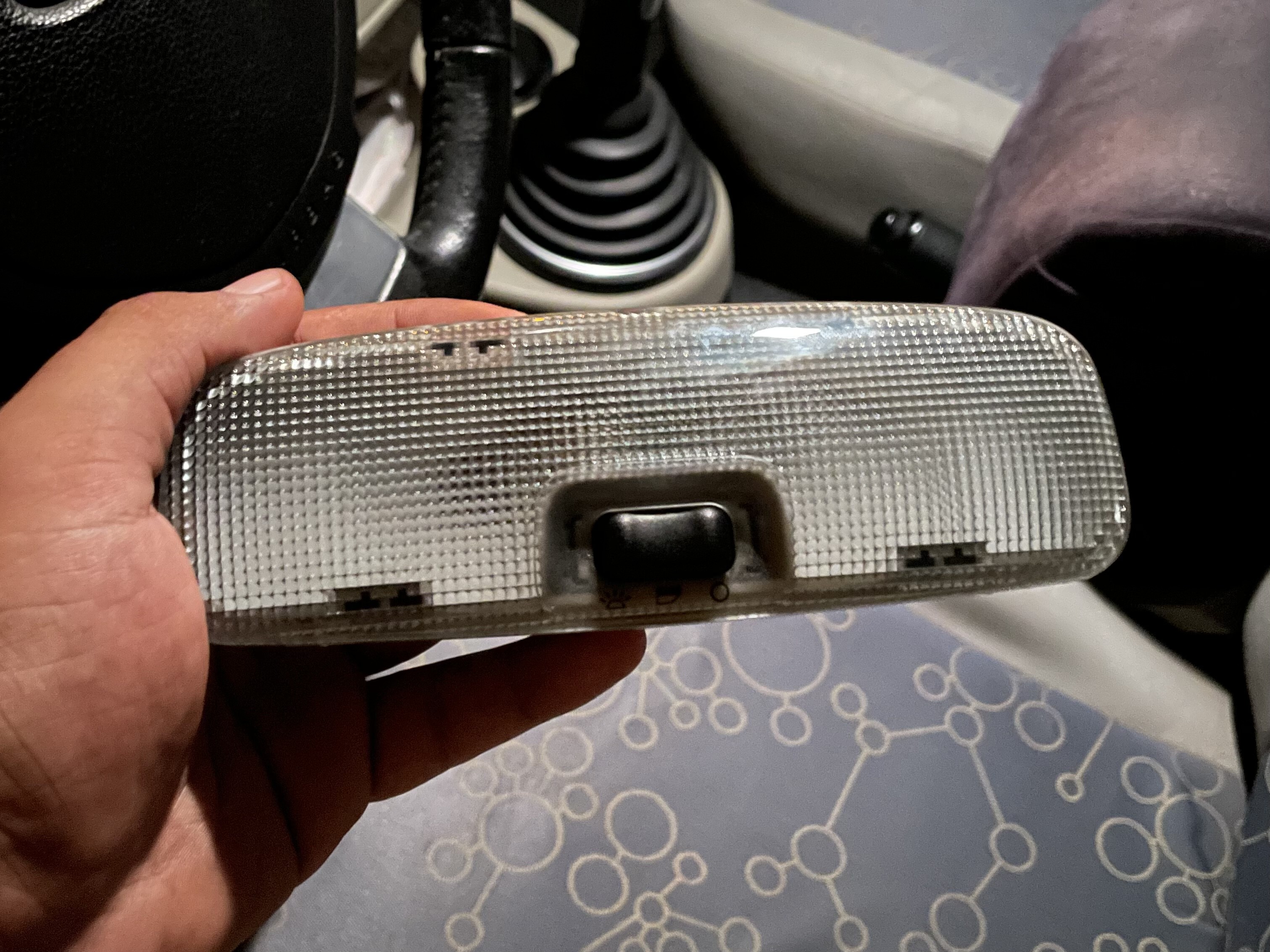

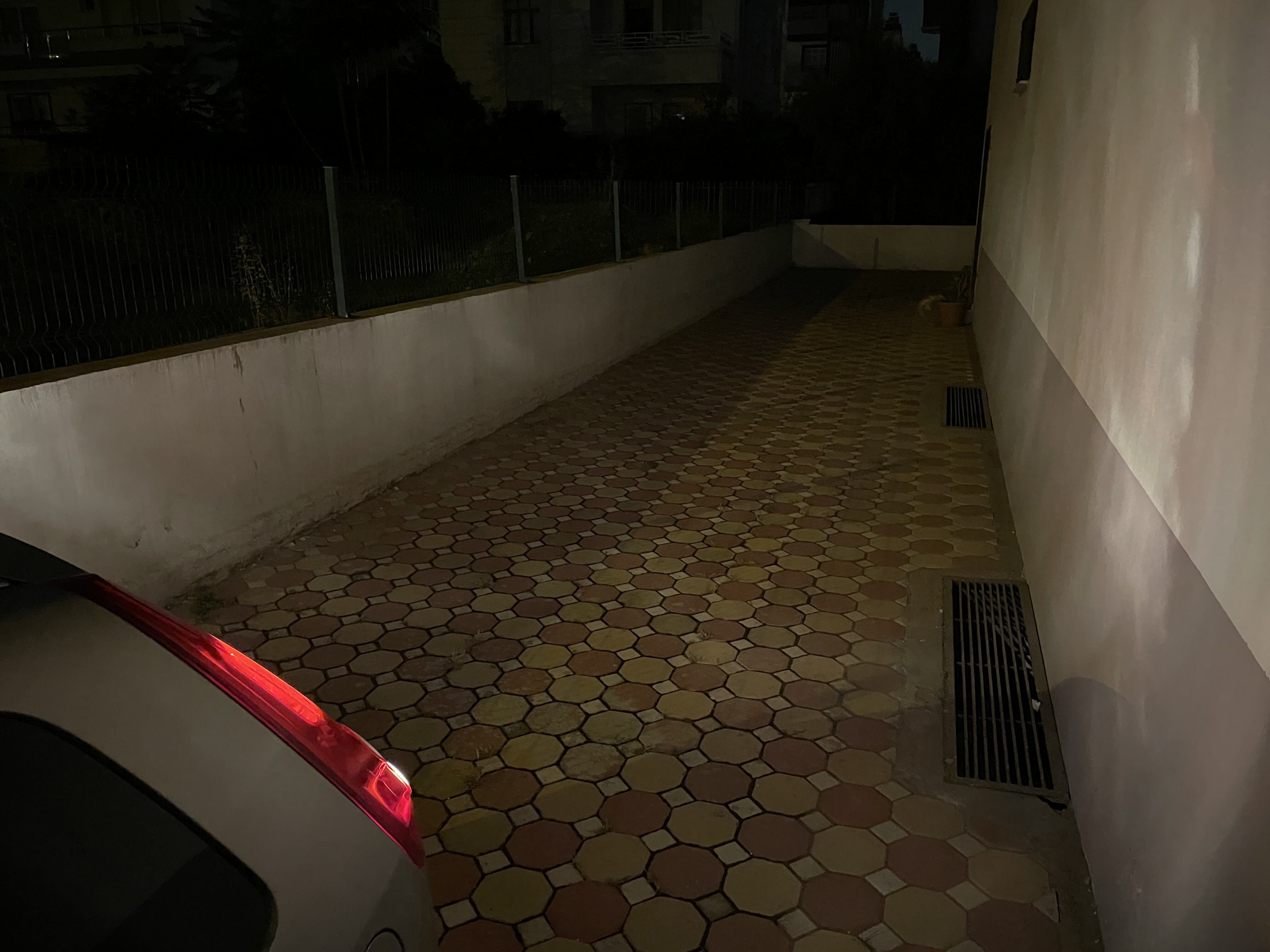

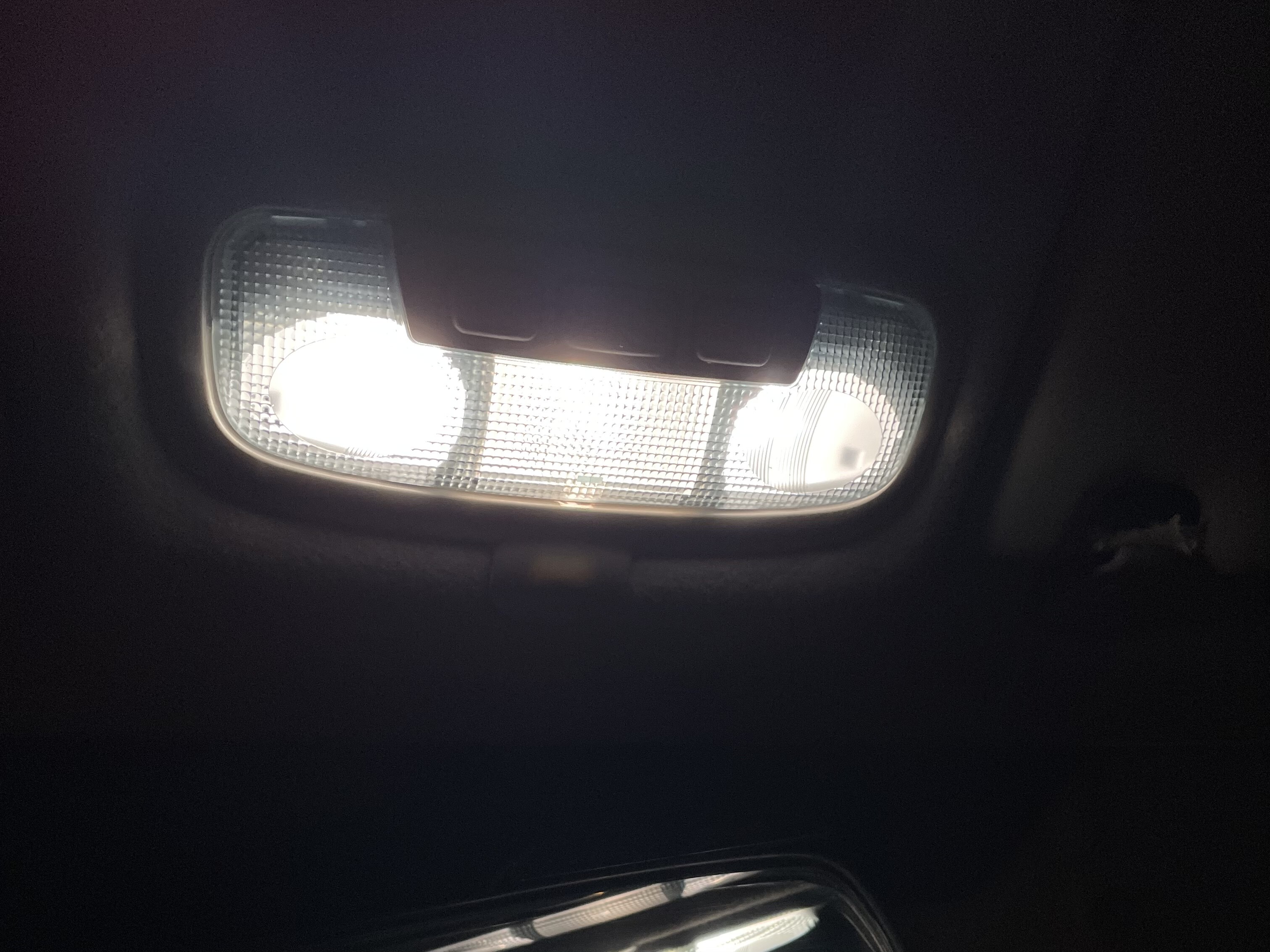

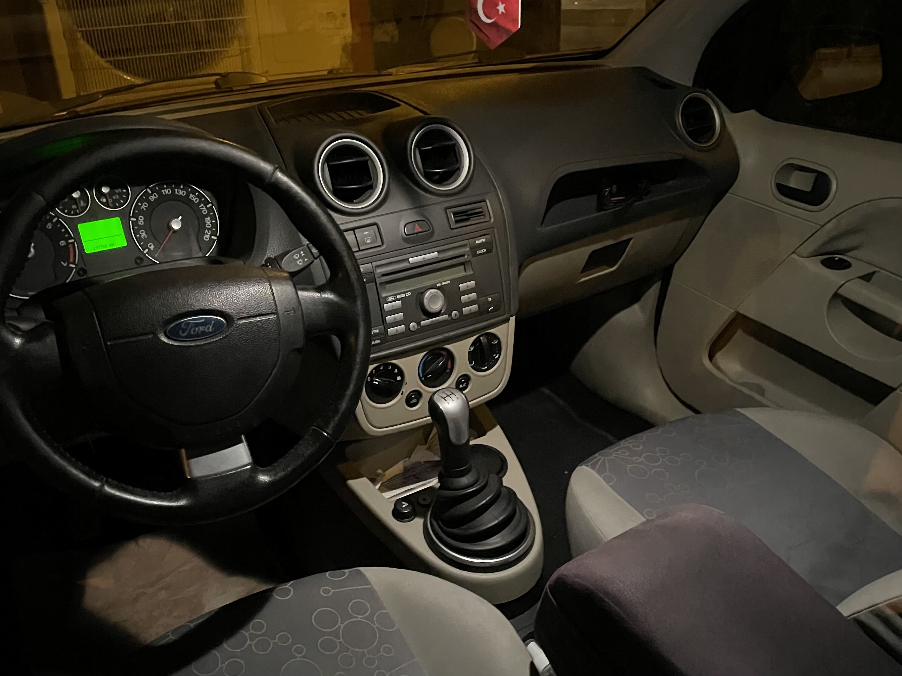

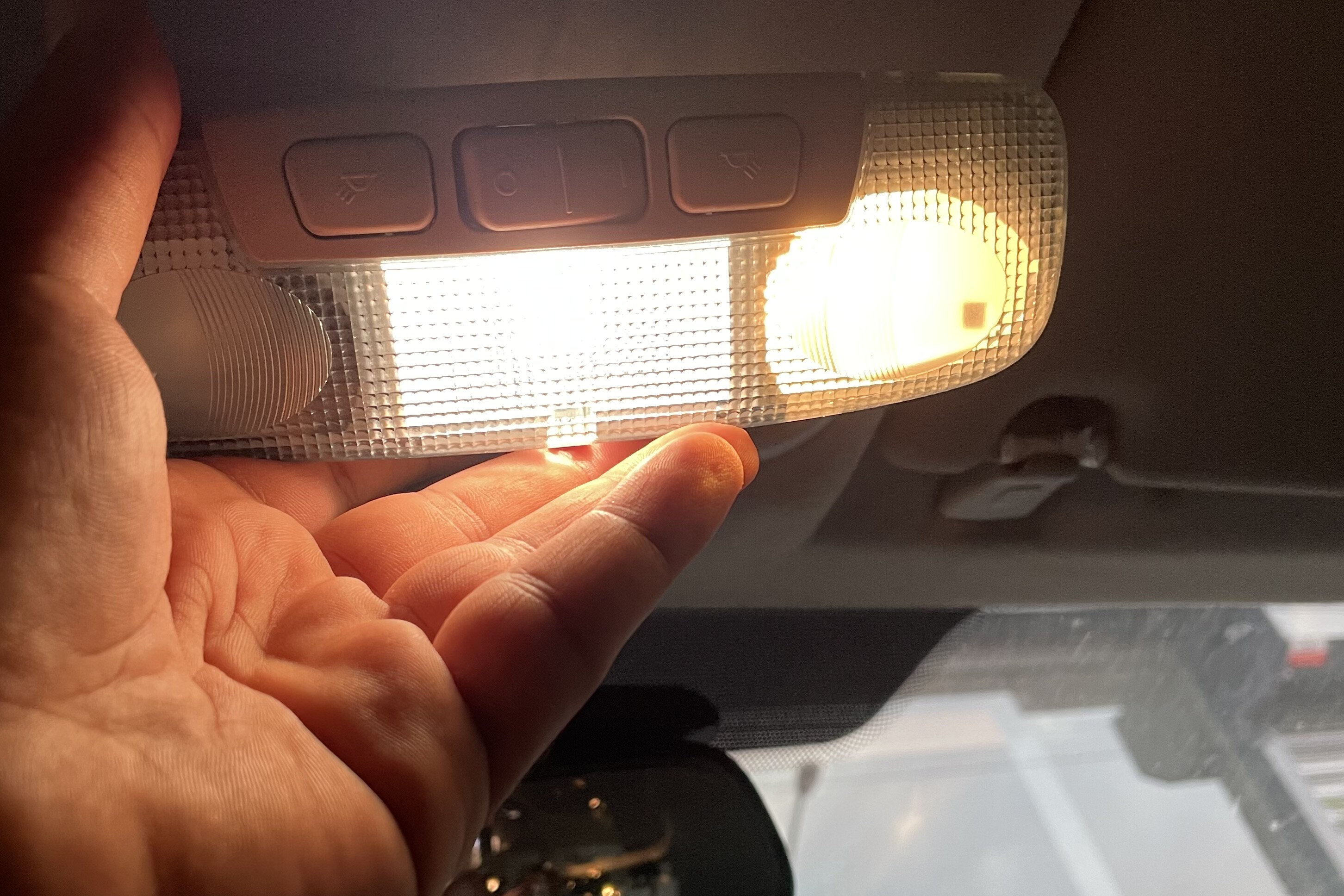

Celal Aydın 15 Haziran 2022 Paylaş 15 Haziran 2022 (düzenlendi) Merhaba dostlar, Aracımda küçük iyileştirmelerden keyif alıyorum, sizlerle paylaşmak istedim. Tavan lambasını okuma lambası özellikli olanıyla değiştirdim, yeni kasalarda mevcut, modifiyeden çok olması gereken hale getirmek benimkisi, çok da hoş oldu; Önceki buydu; Zayıf ve yetersizdi, led takmıştım, bu kez de çok göz alıyordu. Osram Cool Blue T10 halojen ampül aldım, taktım, açık sarı, gözü yormayan, oem ayarında aydınlatma yakaladım. Normal halojen ile farkı görselde; Fark bariz. Son hali; Okuma lambaları açıkken canlı bir aydınlatma mevcut, sevdim bunu. Diğer çıkan lambayı arka taraf aydınlatması için kullanmayı düşünüyorum, sanırım çerçeve lazım olacak, temin edip girişebilirim o işe. Geri Vites ampülünü de Led ile değiştirdim, güzel oldu. Zaten araçtaki tek led ampül bu, başka yerde kullanmadım, muhtemelen kullanmayacağım da. Optimum aydınlatmaya zaafım var, ledler hep yapay ve çok güçlü gelmiştir bana, gözü çok yoruyor, zaten ufacık araç, içerisi gündüz gibi olsa nolur Geri vitese takmadan önce ortam; Halojen aydınlatması; Led takıldıktan sonra; Daha homojen ve ışık şiddeti yüksek. Saygılarımla. Selamlar. 15 Haziran 2022 tarihinde Celal Aydın tarafından düzenlendi 29 Yorum bağlantısı

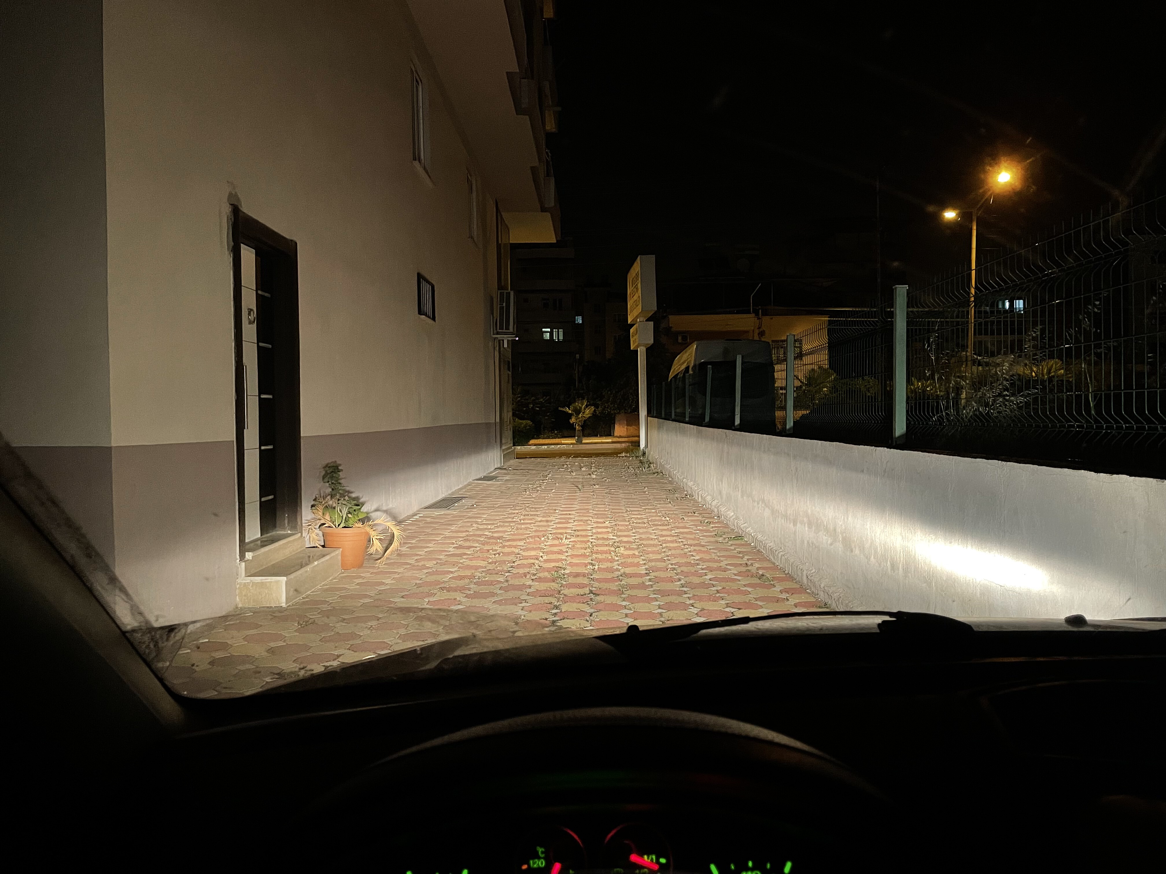

Celal Aydın 16 Haziran 2022 Yazar Paylaş 16 Haziran 2022 Çağlar Bayur yazdı: cool serisi ampüller çok güzel ön far da kullanıyorum Standart 25 liralık Osram aldım abi, kesme çizgisi varmış meğersem aracın, onu farkettim Bide far ayarı yaptırdım, kör geziyormuşum. Mehmet Ozyurek yazdı: Güzel olmuş Celal.. güle güle kullan. Çok teşekkür ederim abi, sağ olasın. Ersen Tapan yazdı: Ben yapalı 10 sene olmuştur detay hatırlamıyorum ama uygun bir yere cırtla sabitledim diye hatırlıyorum. Bu tarz bir led kullandım. https://www.ledayled.com/urun/modul-led-fiyat-0-72wb/ Tavan lambası sarı halojen olduğu için ayak aydınlatmasınıda sarı led yapmıştım. 12 v ile çalıştığı için direnç falan uğraşmaya gerek kalmıyor. Eline sağlık abi. O da yapılacaklar listesinde. Torpido gözü var sırada, oraya bir switch alıp sarı bir led yada halojenle girişeceğim. Reno Megane 1’lerin switchleri tam uyuyor oraya. 3 Yorum bağlantısı

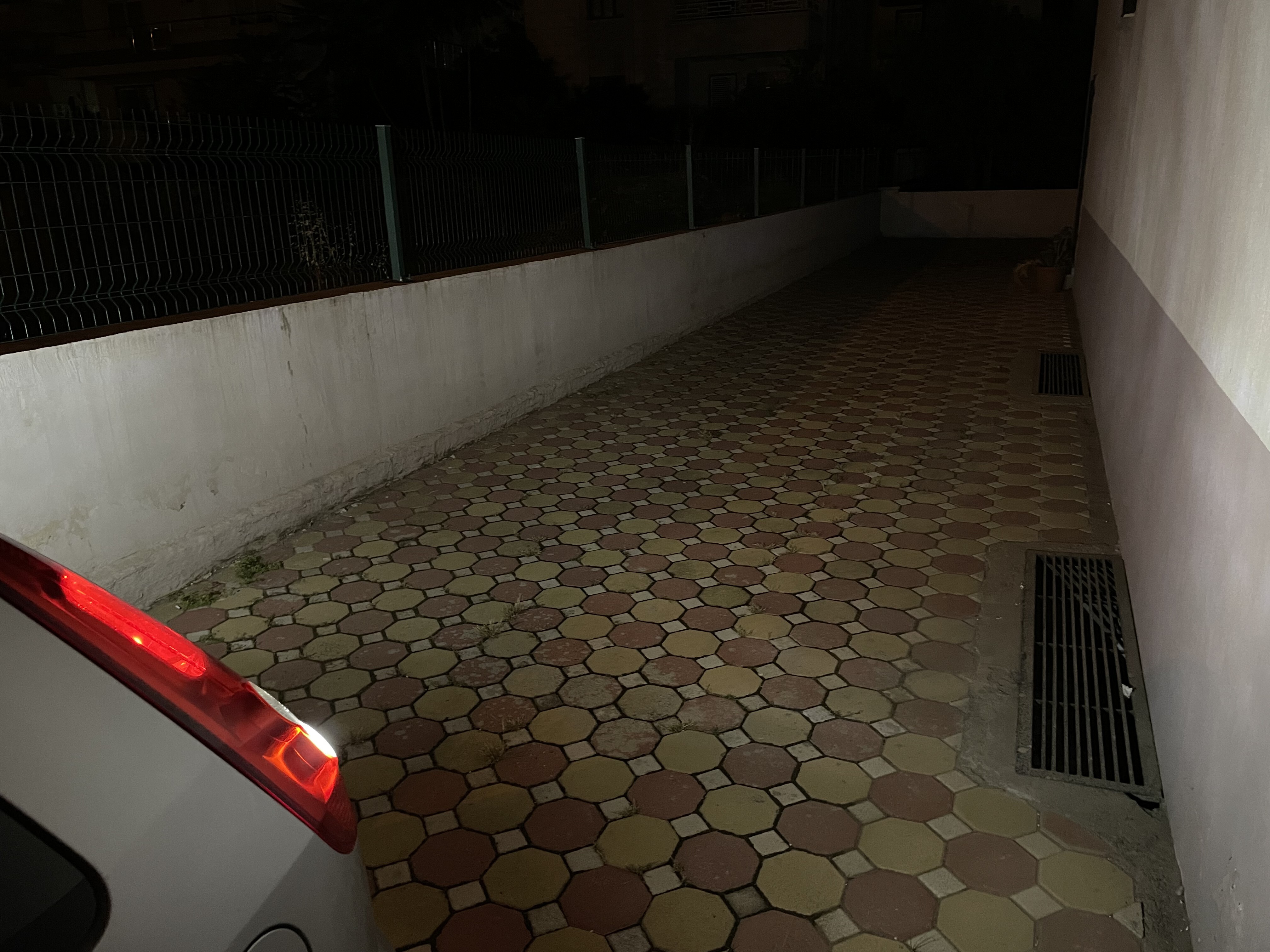

Celal Aydın 17 Haziran 2022 Yazar Paylaş 17 Haziran 2022 Bugün daha belirgin çekimler yaptım. Normalde ortam şöyle; Geri vitese takınca şöyle; Ciddi fark var. Plaka ampüllerini de değiştirmek geliyor içimden, loş yanan bir led arıyorum, piyasadaki ledler çok canlı aydınlatıyor, 6000 kelvin altı da pek bulunmuyor. Şeytan diyor Stopları da kırmızı Led ampülüyle değiştir, bu kez 3. Stop lambası cansız kalacak, hiç elleme diyorum içinden. Uyduruk H4’lerden sonra Osram Standart H4 ilaç gibi geldi. 25₺’den aldım tekini. Meğersem kesme çizgisi varmış farlarda. Cihazla far ayarını yaptırınca önümü görmeye başladım. 3 Yorum bağlantısı

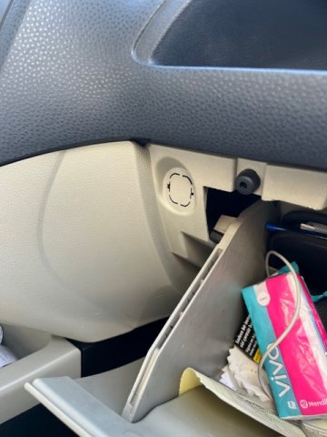

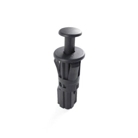

Celal Aydın 17 Kasım 2022 Yazar Paylaş 17 Kasım 2022 (düzenlendi) Ferit Gür yazdı: Son durum nedir ben switchle yapmıştım torpido kapanınca switche basacak bi yere yerleştirdim ama megane 1 switchini araştırıcam merak ettim tam olarak nereye uyuyor. Ayrıca kulağınıza kar suyu kaçırmak gibi olacak ama focusların makyaj aynalı güneşlikleri de fiestaya birebir uyuyor benden duymuş olmayın ? ? linki: Clio Bagaj Işık Butonu, şu ürün; torpidonun şurasına; bastırınca kırılıyor. hafif boşluk kalabilir, izole bant ile bir iki tur sarınca oturur. Çakmaklık sigortasından güç alınabilir, butona bağlanır. Butondan da şerit led e bir hat çekilir, istenilen yere sabitlenir. İlk aracımda yapmıştım, güzel olmuştu. Bu araçta üşeniyorum yapmaya, zamanım yok Güneşlikler güzel fikir Ona da tesisat çekmek gerek, uzun iş. 17 Kasım 2022 tarihinde Celal Aydın tarafından düzenlendi 1 Yorum bağlantısı
