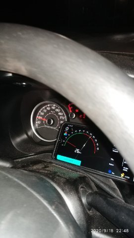

GPS ile Doğrulama yapmıştım Doblo 30 Km/Saat ile giderken GPS gelen hız 26 Km/Saat.
Kirlilik için kusura bakmayın 🙈 İş için kullandığımız Doblo ve Telefon.

Dijital kadran 127 gösteriken,gps 121 (telefon)
215 gösterirken, gps 209  (araç kamerası)
Lastik markasına göre değişiyor bu sonuç.
Bazı lastiklerin çapı küçük.
Aşınmış lastikler de çok fark eder.
100 km hızlarda her araçta 4-6 km fark olması normal.
Kadran genelde yüksek gösteriyor.
